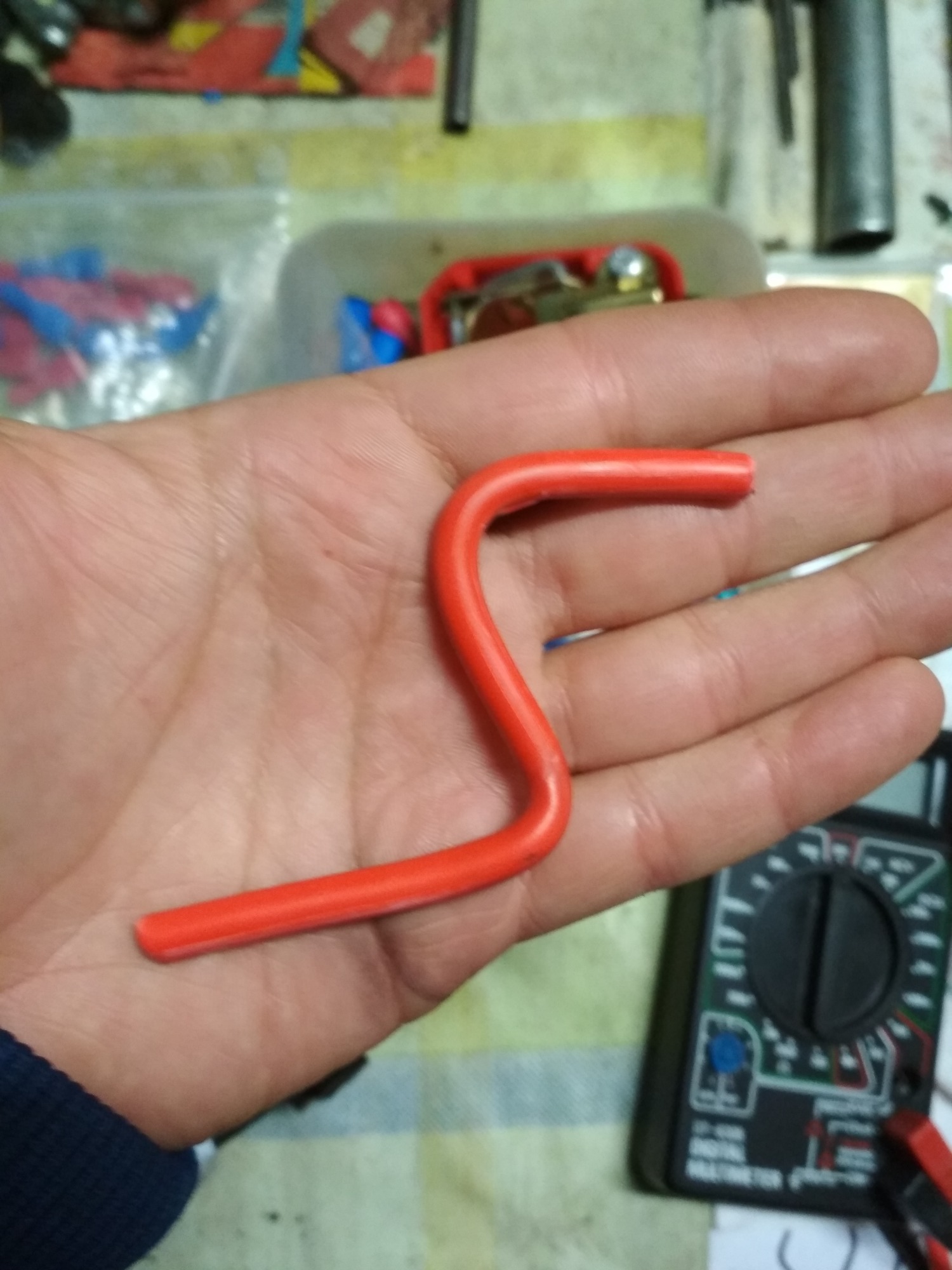

Hola a tod@s, estos días estoy con el cableado para la placa solar y el cable positivo que va del regulador a la placa se ha quedado doblado de más, como casi a 90°  .loco2
El cable es de 4mm2 de seccion. Pregunto desde la total ignorancia: Puede influir negativamente en la instalación??

si no se han partido los hilos interiores no afecta a nada

Gracias abasel, en una zona queda apretadito, más o menos tal que así:
He podido medir con el polimetro y hay continuidad así que entiendo que ha quedado ok. Gracias de nuevo

Los cables electricos sean del grosor que sean se pueden doblar sin ningun problema siempre que no se rompa ningun filamento como dice el compañero lo que no se debe hacer es que que den envueltos como si fuera una bobina pues eso crearia problemas.

para saber con seguridad  que no hay hilos cortados deberías medir ohmios y comparas con el negativo que tendrá la misma resistencia pero por la foto que pones no hay problema

Ok, gracias abasel y suarez, me quedo mas tranquilo. He medido la resistencia en los 2 cables y tenia 0,9omhios en cada cable de 3m de longitud. Ahora toca cortar a medida etc, pero hoy ya no hago nada mas que es festivo :D
