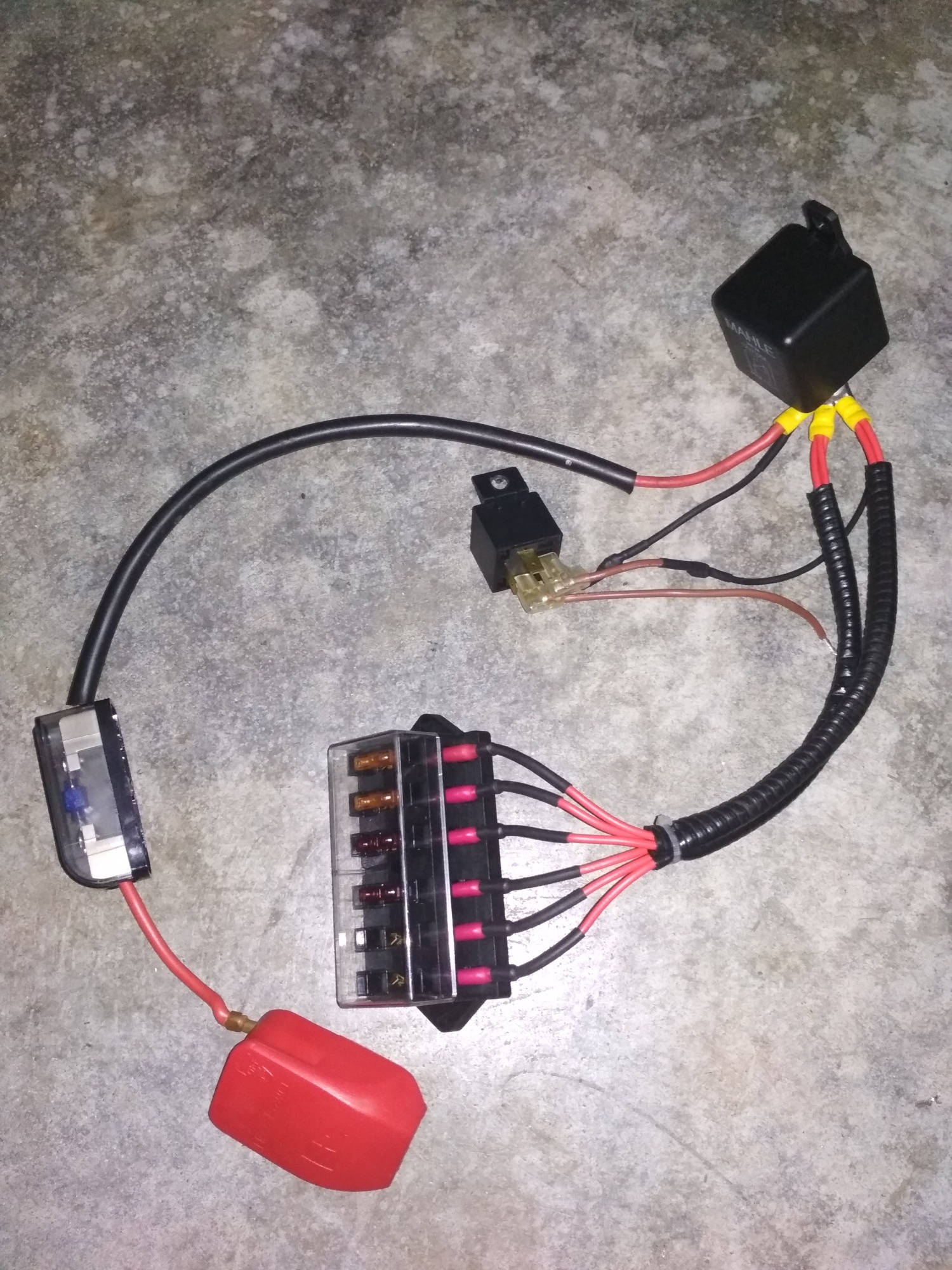

Ya me llegaron los componentes hace un par de semanas y este finde me he puesto al lío.
Al final he quitado el asiento para trabajar con comodidad ya que es una tontería quitarlo, son 4 tornillos
Al final me he decidido por el montaje del señor alcasa, aunque he cogido información de varios hilos
Lo que me ha llamado la atención es el tamaño del relé "nagares". Que grande es. Lo pongo entre comillas porque al parecer la marca mahle ha comprado nagares y ahora los relés son mahle, en mi opinión un error comercial no seguir utilizando la serigrafía de nagares, pero eso es otro tema.
Ya tengo el montaje casi terminado y mañana pondré de nuevo el asiento. Saludos
cierv@lo
Despues de unos dias sin tiempo por fin esta semana termine de montar y puedo decir que funciona!! Gracias al voltimetro que fue un acierto la verdad, me marca entre 12-12,5v en parado y cuando arranco la furgo sube a unos 14-14,2v. Tambien toda la iluminacion de la furgo funciona ok. Estoy contento tambien porque ha quedado la instacion de cables y reles renovada. Como ya comente, he utilizado el montaje que en su dia propuso el forero Alcasa en este hilo:
