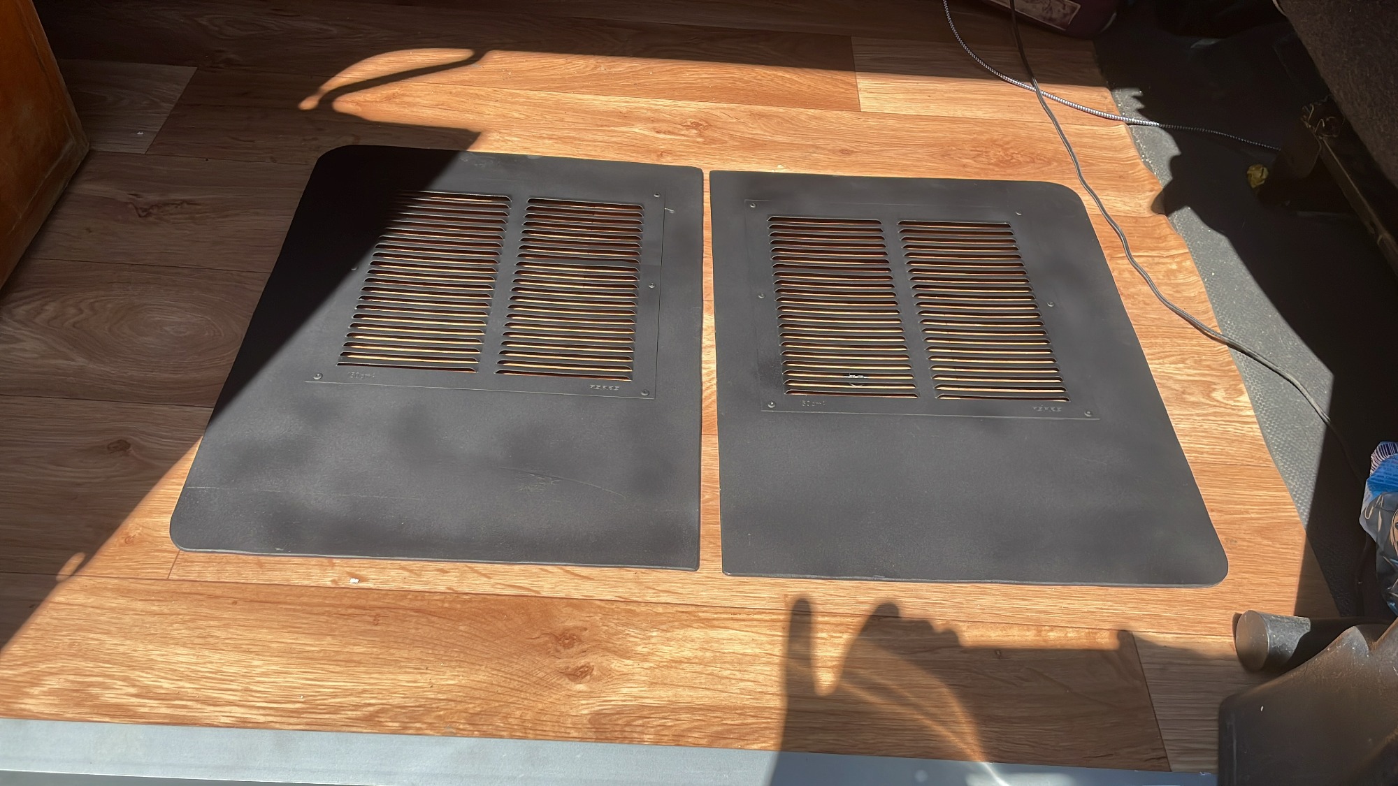

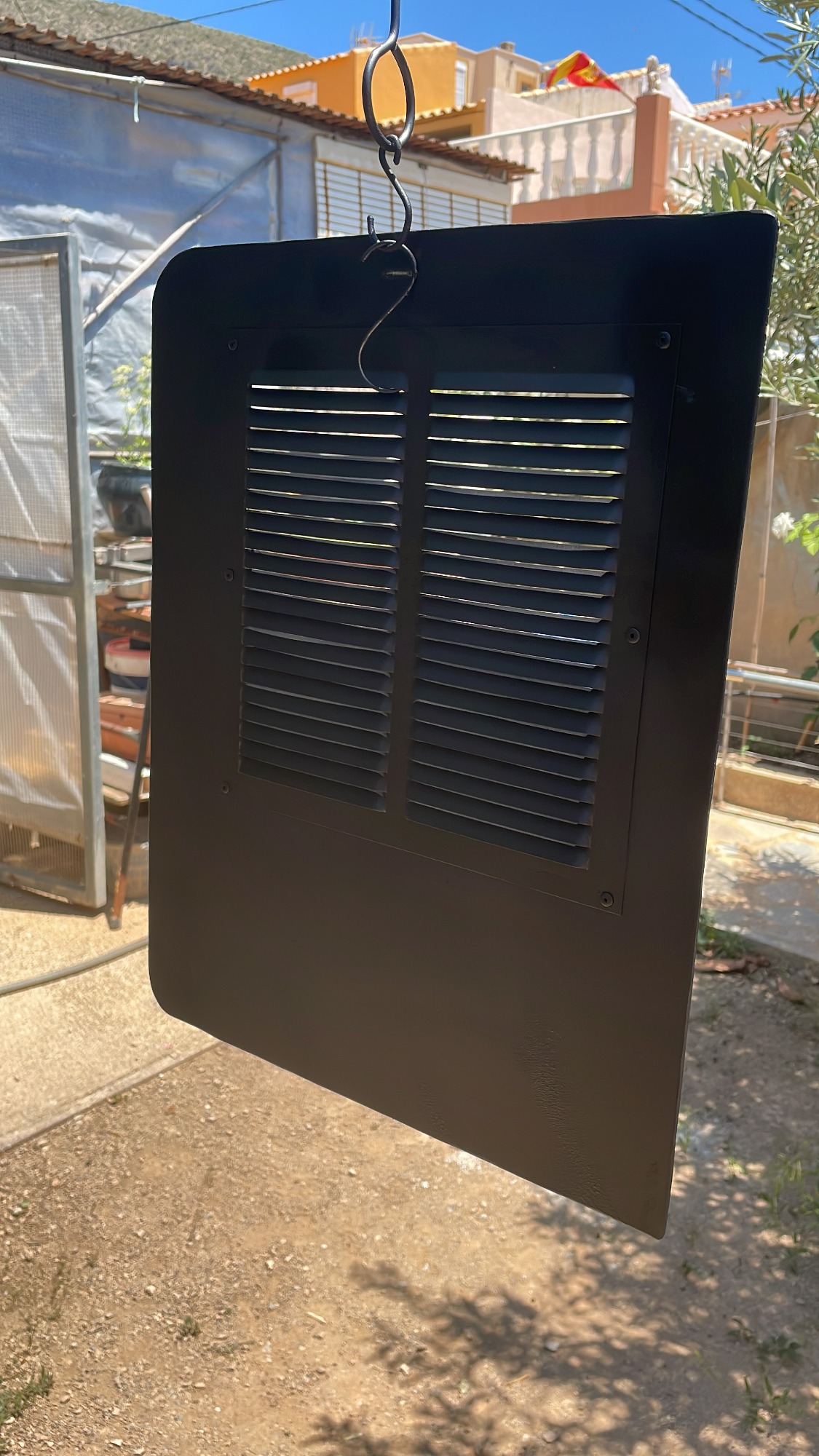

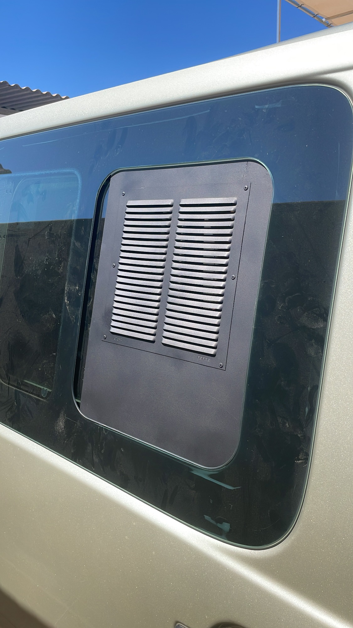

Buenas compis, he fabricado unos airvents para mi turbofurgo, quería que fueran toda la ventana pequeña, pero me costaba mucho encajarlos, así que les corté un poquito y este es el resultado.

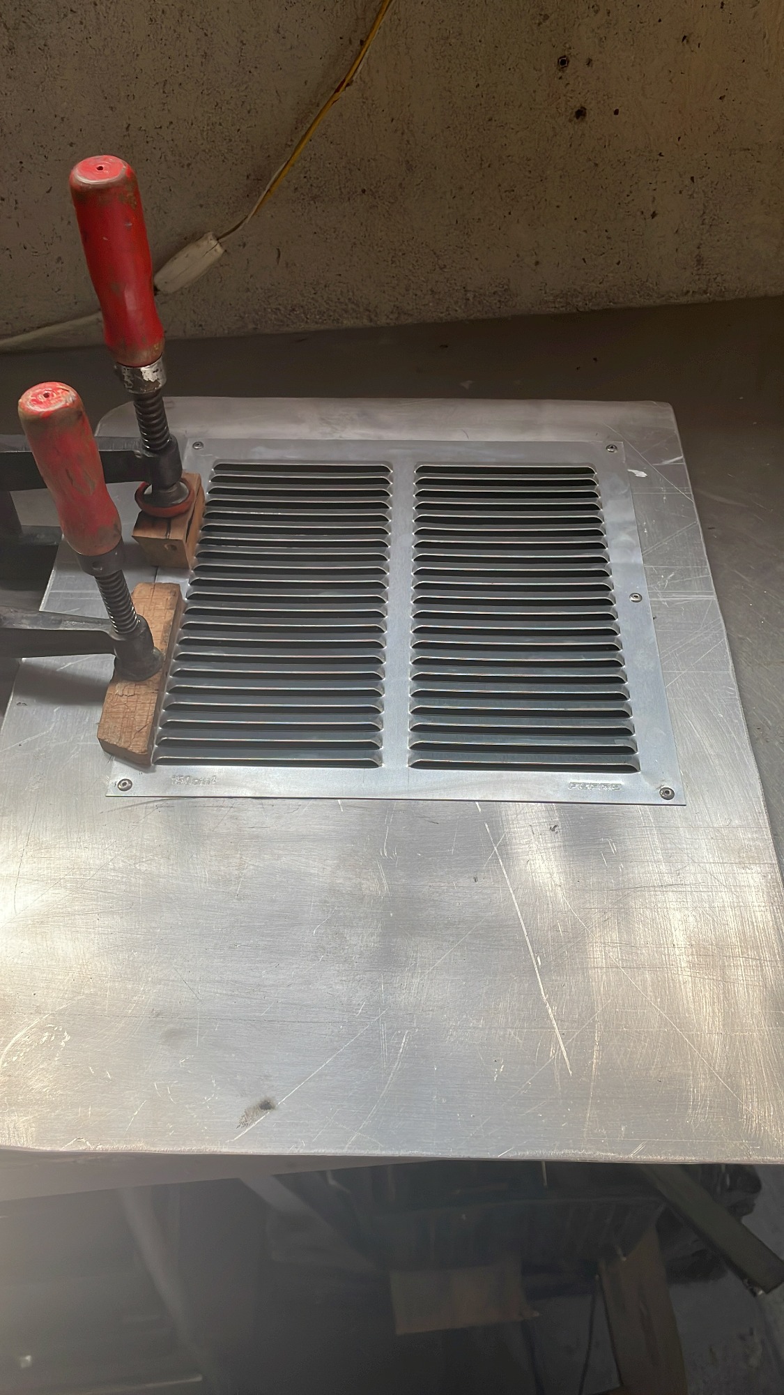

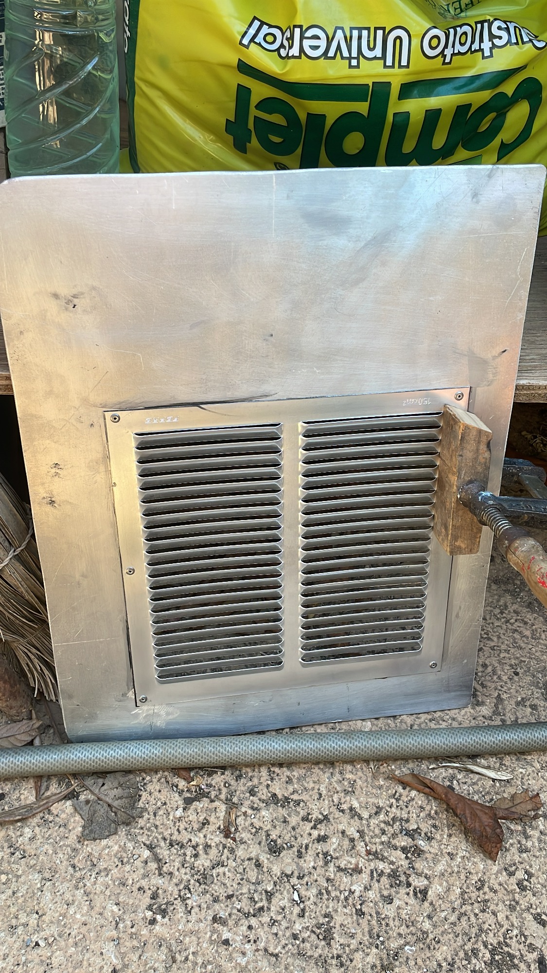

Los materiales que he utilizado han sido:Chapa de aluminio de 3mm, dos rejillas de ventilación, pintura acrílica en spray y poco más, sacar la plantilla del cristal, recortar con cintilla o radial y ya está, la parte trasera os la pondré más adelante porque tengo dudas de cómo ponerle los topes para que encaje, pero bueno esto es un adelanto, espero que os guste.
llovarro
Muy chulos, buen trabajo!!!
