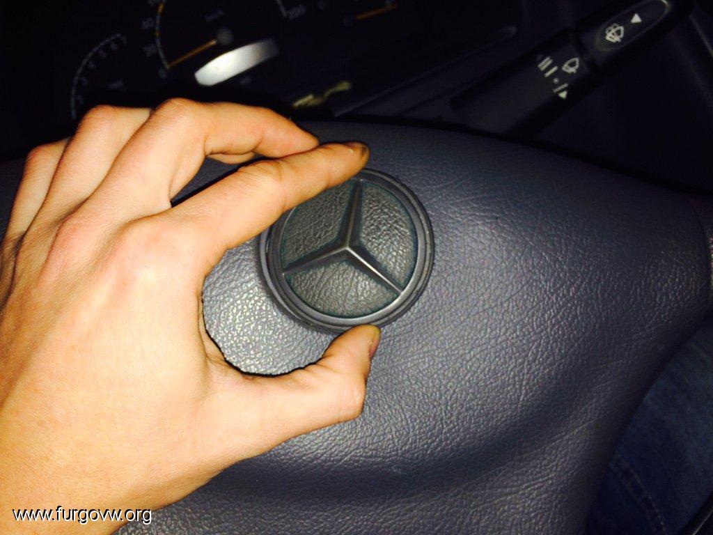

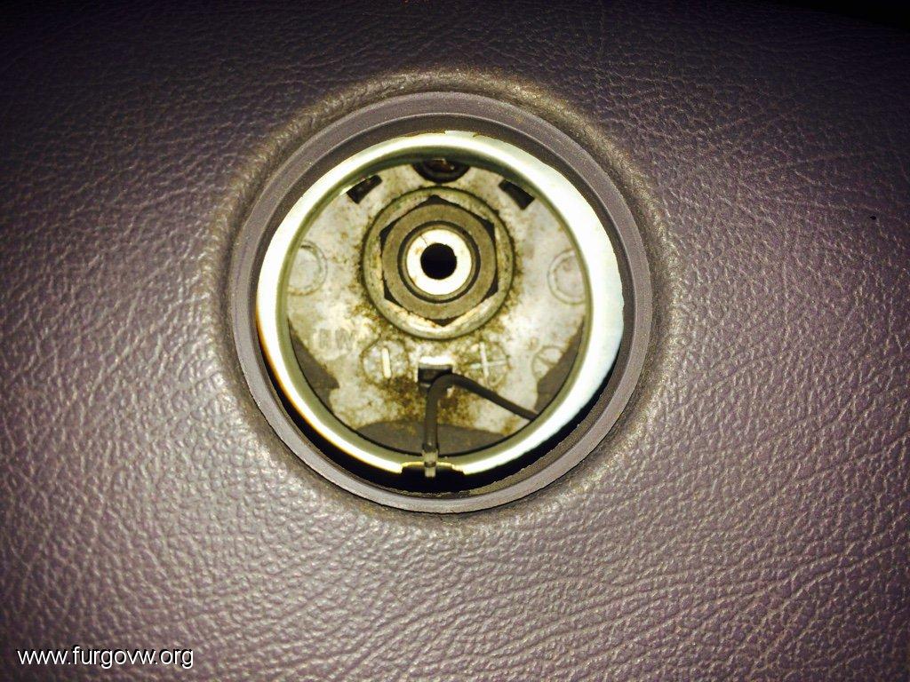

En eso mismo ando yo, el problema es que mi volante no lleva airbag y no lleva tornillos por detrás! No sé como sacarlo!!

Bayler
Hola T-1000
La tapa donde va el emblema (donde estaría el airbag) no lleva ningún tornillo, va a presión.
