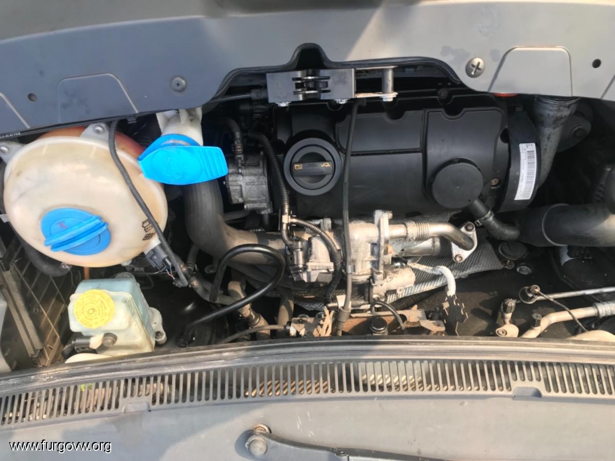

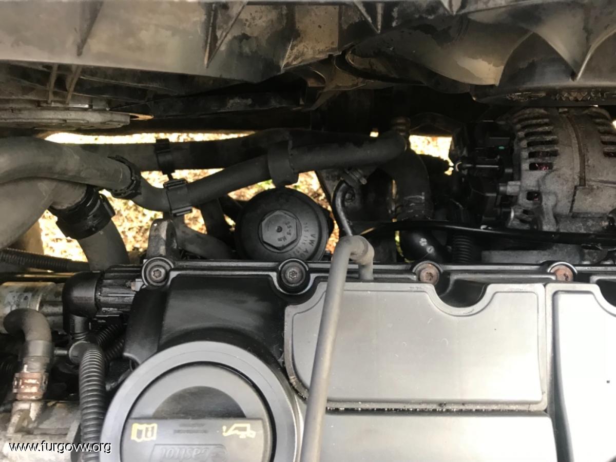

Hola a todos y todas, tengo una VW transporter t5, y estoy intentando encontrar los calentadores pero no los encuentro. He mirado por el foro pero no me aclaro. Por favor podría alguien indicarme con alguna foto o algo donde caraja están? Muchas gracias

si nos das mas informacion, como que motor es... en mi AXD R5 estan justo al lado de los colectores de la admision, donde llegan los tubos de la inyeccion hacia la culata, jodidos de acceder :P

Es una transporter 1.9 t5 102cv
manupena11
Enviaría una foto Pero no se como. Voy mirar
manupena11
manupena11

No me quisiera equivocar pero en la parte frontal, pero algo dificiles de acceder, estan mas bien embutidas en la culata, sigue el cable de alimentacion, creo q va con tetones como si fuesen bujias y no roscadas con terminal.
