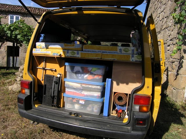

Dándole vueltas y más vueltas, llegamos a la configuración actual: dos camas, una transversal de 1,20 x 1,60 y otra longitudinal de 1,20 /1,15 x 1,95, más dos armarios de bastante volumen para guardar el equipaje "fijo": sacos de dormir, cortinas, vajilla, material eléctrico...
Por lo general ibamos a camping, y casi siempre para fin de semana, pocas veces hemos estado más de 4 días seguidos de viaje, por lo tanto nos sobraban "trastos" como wc químico, ducha, etc. Llevabamos una nevera termoeléctrica que enchufabamos a la red. Cocinar, casi siempre fuera (salvo que haya hecho muy, muy malo), por olores y por seguridad.

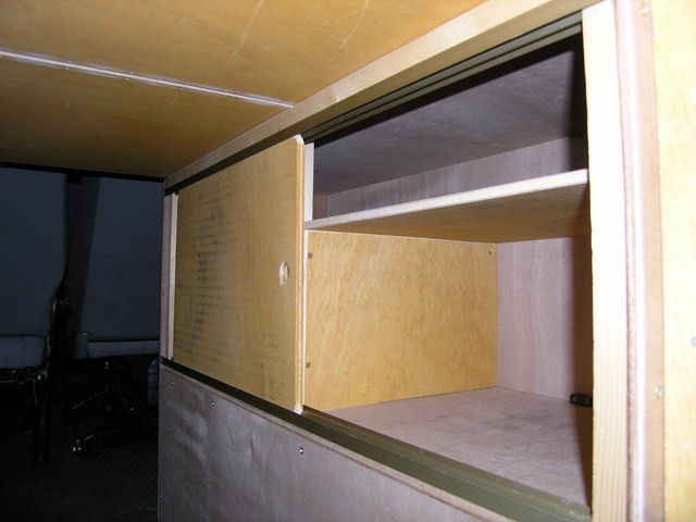

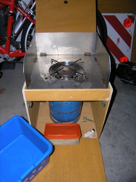

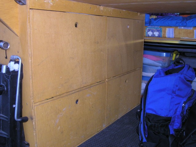

Al principio unos de los muebles era un gran arcón-cocina desmontable, pero era demasiado grande para moverlo sólo, y lo acabamos cambiando por una caja-cocina pequeña y un mueble fijo con puertas correderas.

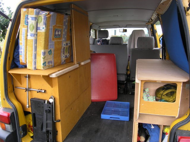

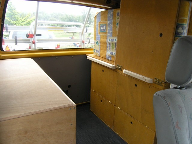

Y aquí el del otro lado. Queríamos volumen: la parte superior tiene casi 50 cm de fondo, la inferior menos debido al paso de ruedas.

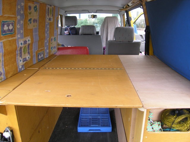

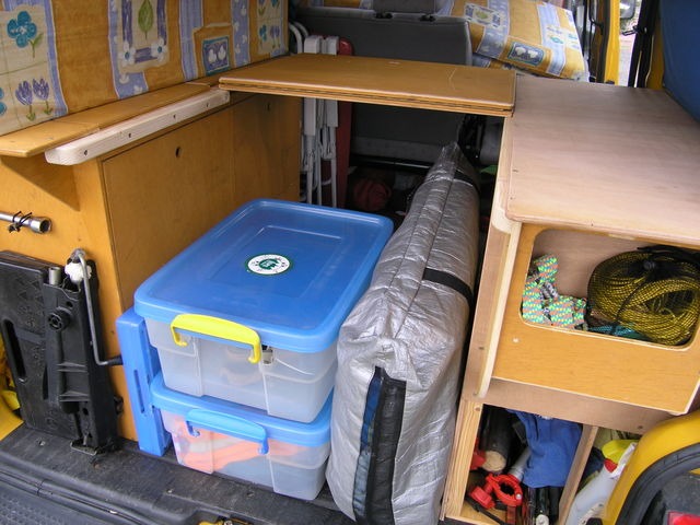

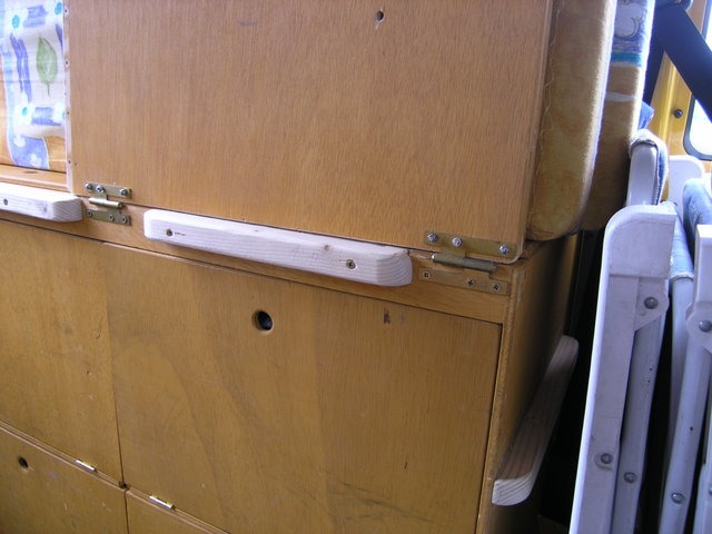

Queríamos que la parte trasera se pudiera "liberar" para poder estar atrás poniendo cosas, cargar cosas altas, etc. Por eso hicimos el tablero central  articulado en dos partes.
En altura entran hasta 3 cajas de plástico (para nosotros el mejor sistema de llevar las cosas ordenadas).
Con todo recogido queda así (los mas detallistas verán que entre ambas fotos le hice un cajón exterior al mueble derecho)
Y así desde delante

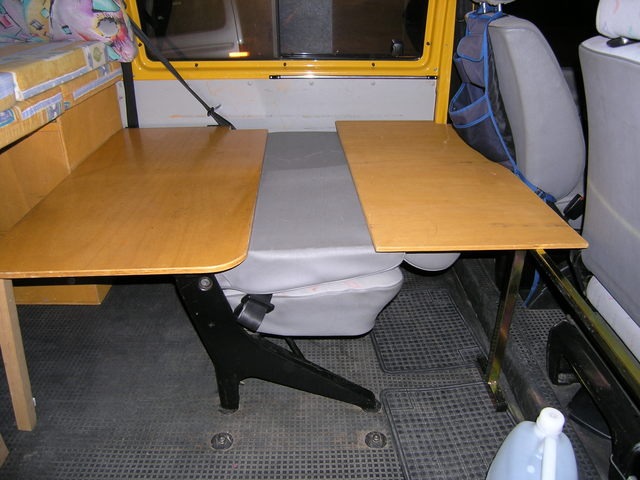

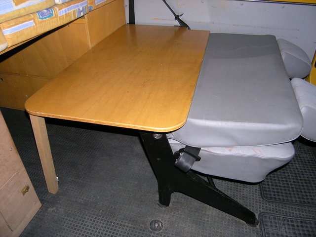

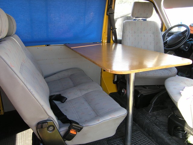

La mesa era grande (90x50, creo) y hemos comido en días de mal tiempo hasta 4 adultos y 4 niños. Además sirve para montar la cama delantera, y con el tiempo la modifique para que entrara también sin girar los asientos delanteros, a los que monté la plataforma giratoria.
La guardamos entre el asiento y la pared.
Una vez montada, el comedor queda así:

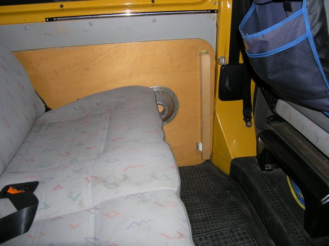

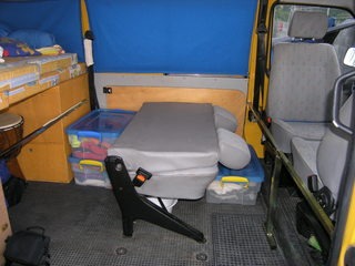

Solíamos quitar el asiento lateral derecho, para tener un poco de espacio para vestirnos. En su ultima configuración la cama se puede montar con este asiento puesto (antes no)

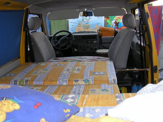

Vamos a montar la cama (empieza el tetrix ;-) ). Basta con abatir el respaldo. Aquí veis también los huecos para meter cajas y el calzado por la noche
La mesa la reciclamos para hacer la cama
Delante se monta un tablero que pensaba sujetar al respaldo, haciéndolo abatible, pero... dedicamos el tiempo a otra cosa. Este tablero se apoya en una estructura metálica sencilla que guardamos en la trampilla. También se puede prescindir de ella apoyándola en los asientos girados. (En esta foto queda una cama de 1,5 de largo, sin girar los asientos)

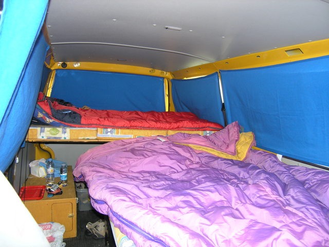

Una vez montado todo queda así
y listo para dormir, los adultos a lo largo (con los pies hacia el volante) y las crías de través.

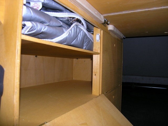

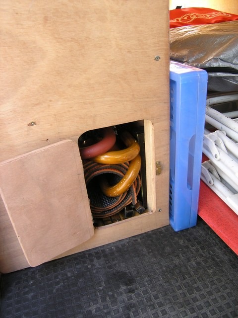

En el mueble lateral hay una trampilla desde que la que se puede sacar la estructura delantera para la cama, la pata de la mesa o el paraguas...

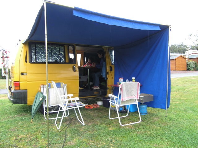

También teníamos un toldo casero (cuando no existía el tarp del deca ;-) ), perfecto para lo que es, y aguanta mejor la arena y el viento (ya hemos visto alguno de esos "chachis" atascado por la arena, y algún otro con la barras dobladas que no se podía cerrar...). Tenemos un cierre lateral que en la foto aparece montado (con velcro) por el lado delantero, pero fue la única vez, siempre lo hacemos por el otro lado
