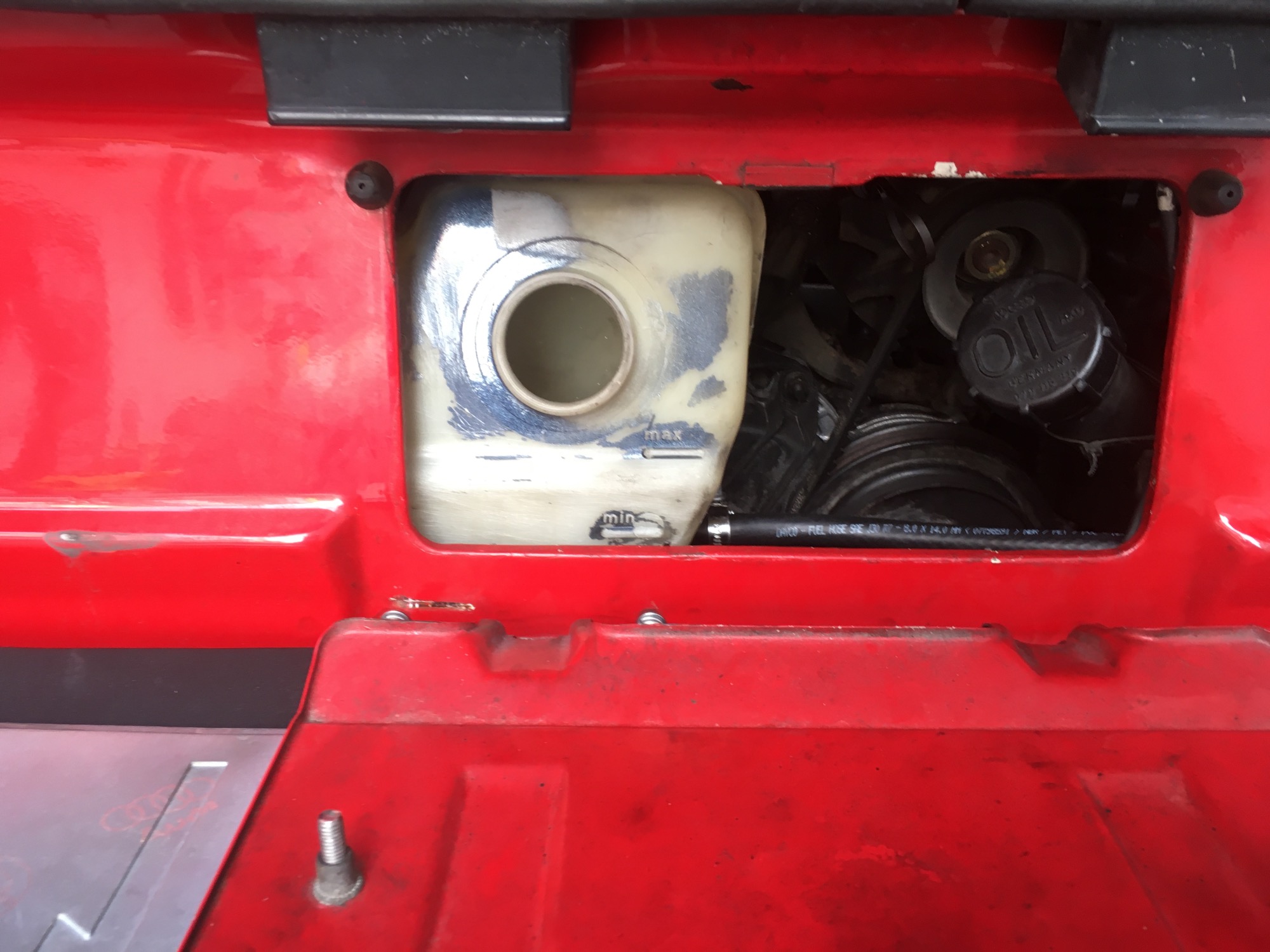

Ya tengo depósito conseguí uno de Segunda y ya está instalado no sin antes darle una limpieza a fondo y quitado la pintura que tenía por encima de las marcas de maximo y mínimo ( falta de cuidado al pintar la furgo ) 😏 gracias a todos por la ayuda y los consejos .

alcasa
Bien te queda instalado.
 ¿acerté en los 7 u 8 mm del interior del manguito?.
asegurate de que el manguito tenga una linea ascendente constante sin curvaturas tipo sifón donde puedan acumularse burbujas de aire

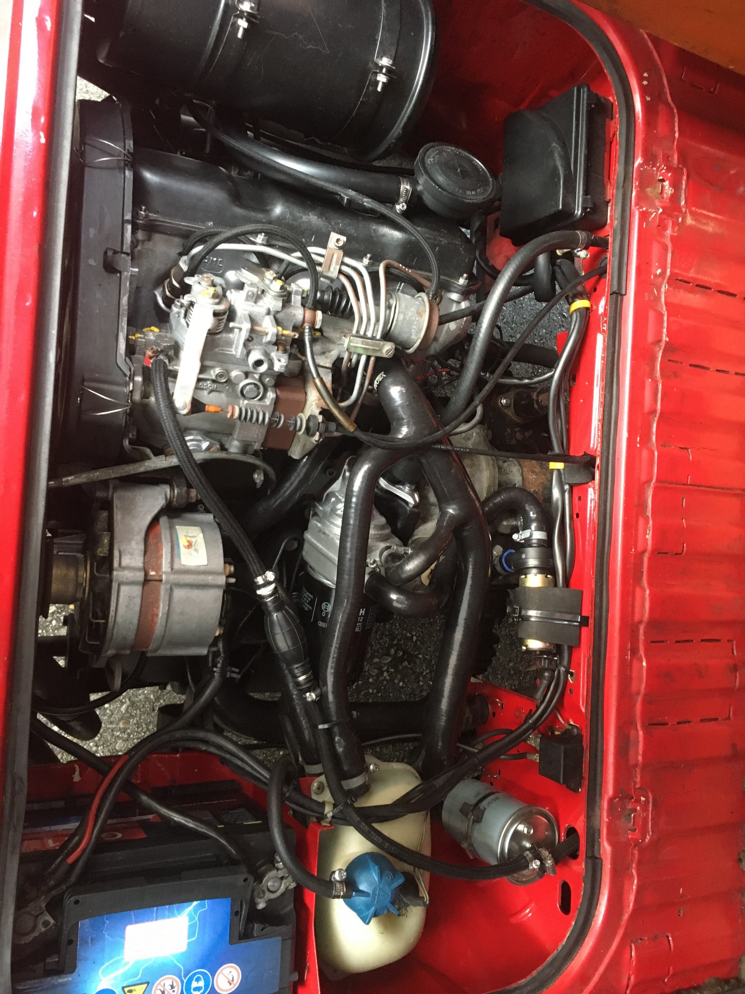

Noviembre 13, 2020, 19:06:08 pm #26 Ultima modificación: Noviembre 13, 2020, 19:13:39 pm por alcasa
Fijandome en esta foto, veo que te han puesto el intercambiador de calor del filtro de aceite en posición incorrecta, girado 45° lo que ocasiona que sus dos manguitos estén mirando hacia arriba forzando su posición, cuando deberian estar mirando ligeramente hacia atrás, nada grave, pero cuando te toque el cambio de aceite y filtro, con el filtro fuera, será muy facil sacar la tuerca, girarlo esos 45° a su posición correcta y verás como sus dos manguitos llevan el intrecambiador a su posición natural y con ello esos dos manguitos estarán en su posición sin quedar forzados como los llevas ahora
IVANGG709
Noviembre 13, 2020, 20:18:19 pm #27 Ultima modificación: Noviembre 13, 2020, 20:23:38 pm por IVANGG709
Cita de: alcasa en Noviembre 13, 2020, 18:42:21 pmBien te queda instalado.
Yo lo compre de 8 mm y con abrazaderas perfecto.
Lo metí dando la vuelta por detrás del depósito lo que estoy pensando que para ponerlo siempre subiendo igual debería meterlo más directo y más corto ahora es metro y medio pero no lo quise cortar hasta asegurarme de la mejor posición , en cuanto tenga un rato lo colocaré mejor entonces , por lo de pronto ya tiene y me quedo más tranquilo.
 Lo del intercambiador ni me había fijado, la pena es que le acabo de hacer el cambio de aceite, pero lo mismo digo en cuanto tenga un rato intentaré arreglar eso 😪flipo con los mecánicos que se supone que saben de esto y montan las cosas mal . Me he fijado en fotos de otros y si que se ven forzados .
Muchas gracias así da gusto
