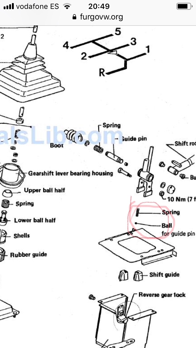

Estoy armando las piezas de la palanca de cambios inferior 5 velocidades y tengo una bolita de acero y un muelle que no se muy bien como van ubicados...
Alguien podría ayudarme
Gracias!

Si! El tema es que no se donde entrarán  y cuál va primero si el muelle o la bolita
Aguardo tus comentarios que son de gran ayuda hermano!
Turbante
Son esos marcados en rojo mi duda de donde van encajados y como?

No sé si ya lo has montado pero este muelle y bolita van metidos en el cilindro vertical de la palanca de cambios antes de meter el eje horizontal que sirve para la primera y marcha atrás. Lo que en el dibujo pone "guide pin".
Para motarlo tienes que introducir primero el muelle, luego la bolita y presionar hacia dentro con un palito, destornillador fino, etc mientras metes el "guide pin". La bolita tiene que quedar dentro presionando el perno horizontal ese.
