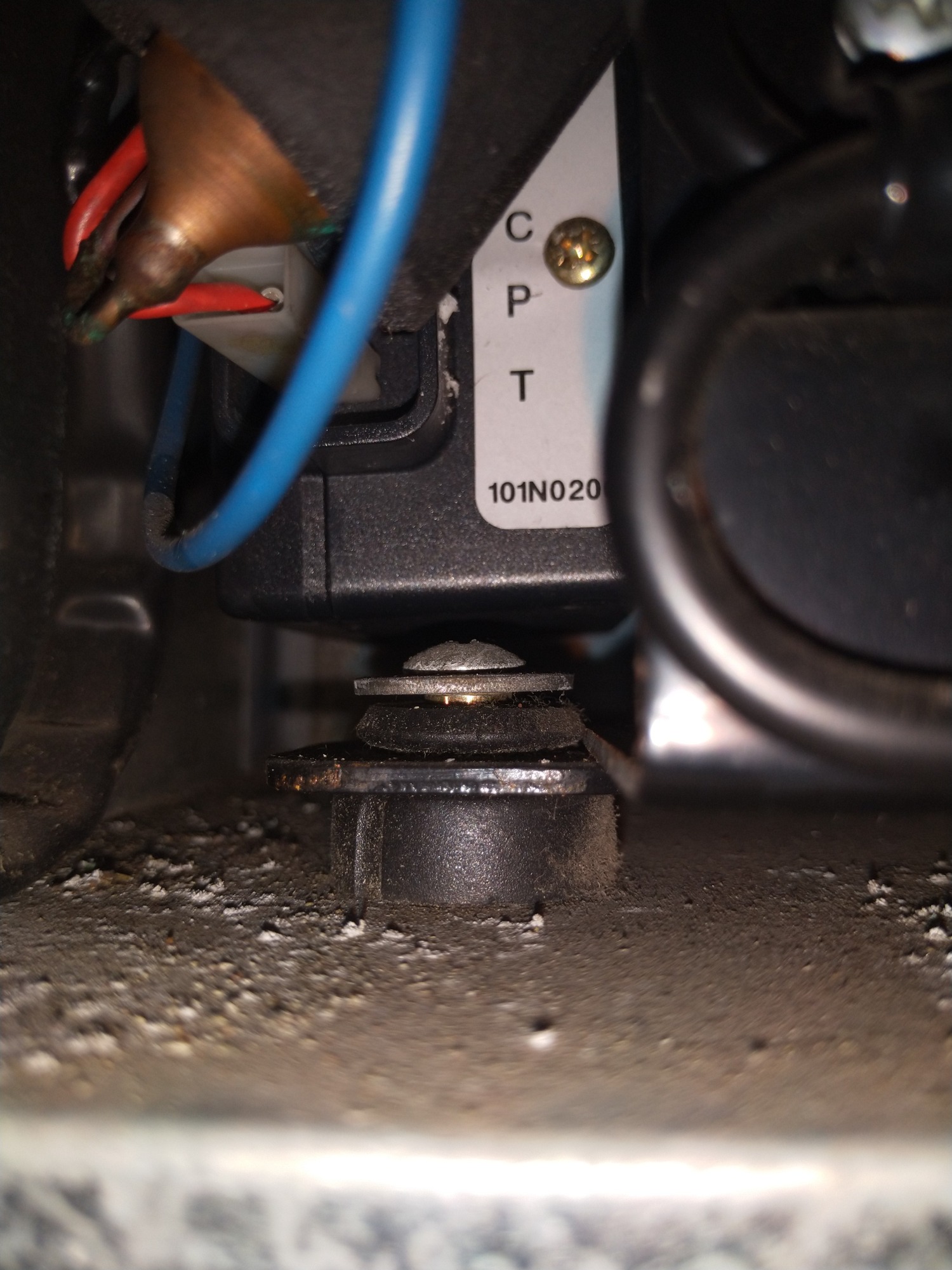

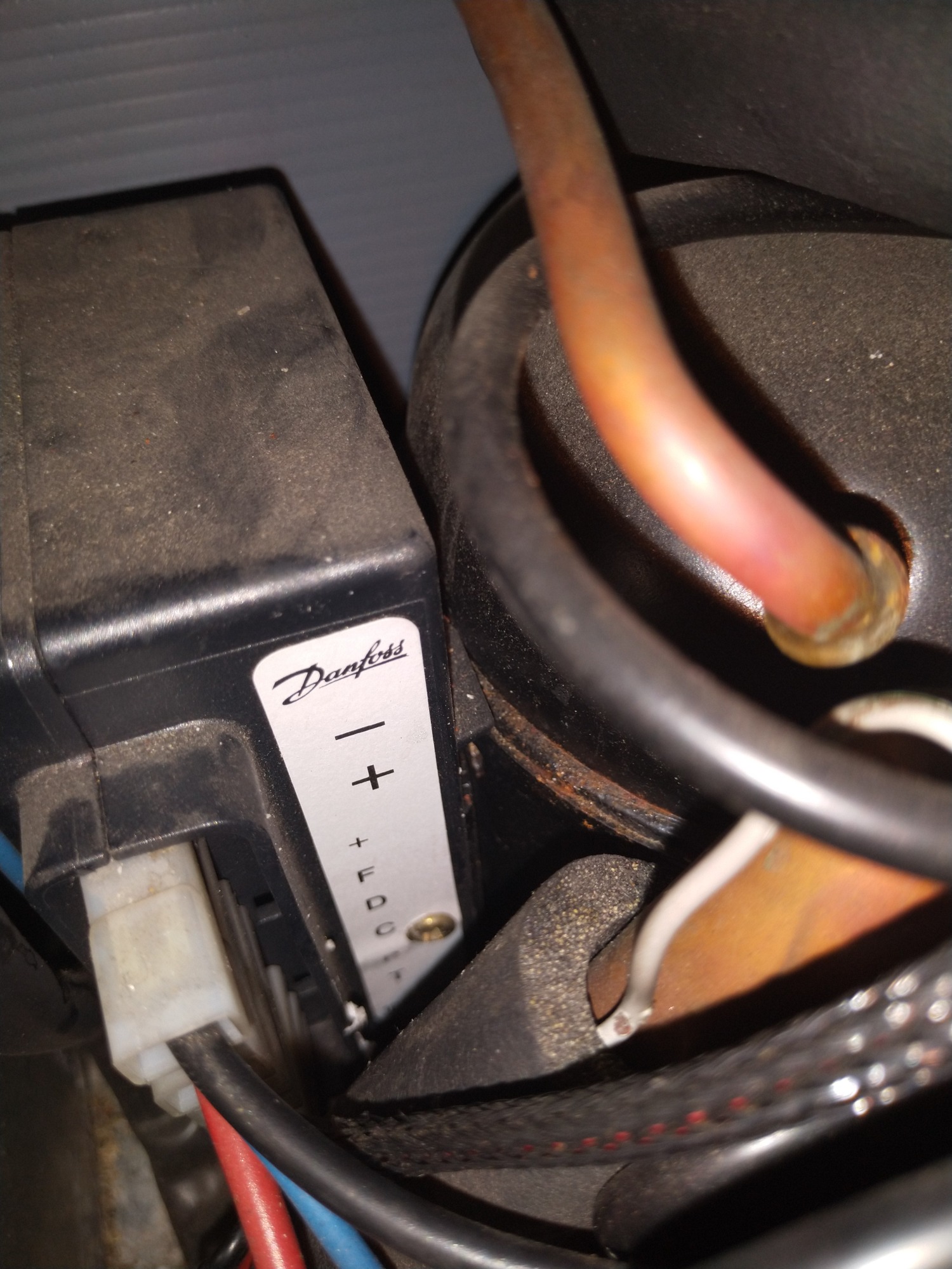

Buenas, tengo una nevera a 12 voltios pero me he fijado que el ventilador del compresor no funciona siempre. El compresor es Danfoss 101N0200. Cuando arranca la furgo el ventilador funciona y cuando paro la furgo el ventilador sigue unos minutos. El frigo va alimentado con la batería auxiliar, pero he medido tensión y al arrancar la furgo al frigo llegan 12.4V. en cuanto paro la furgo el ventilador sigue un rato pero la tensión cae hasta 10.6V.
Una vez que para ya no vuelve a arrancar (y si no he encendido el motor de la furgo ni se enciende). Midiendo la tensión que va al ventilador hay unos 9V.

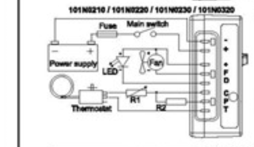

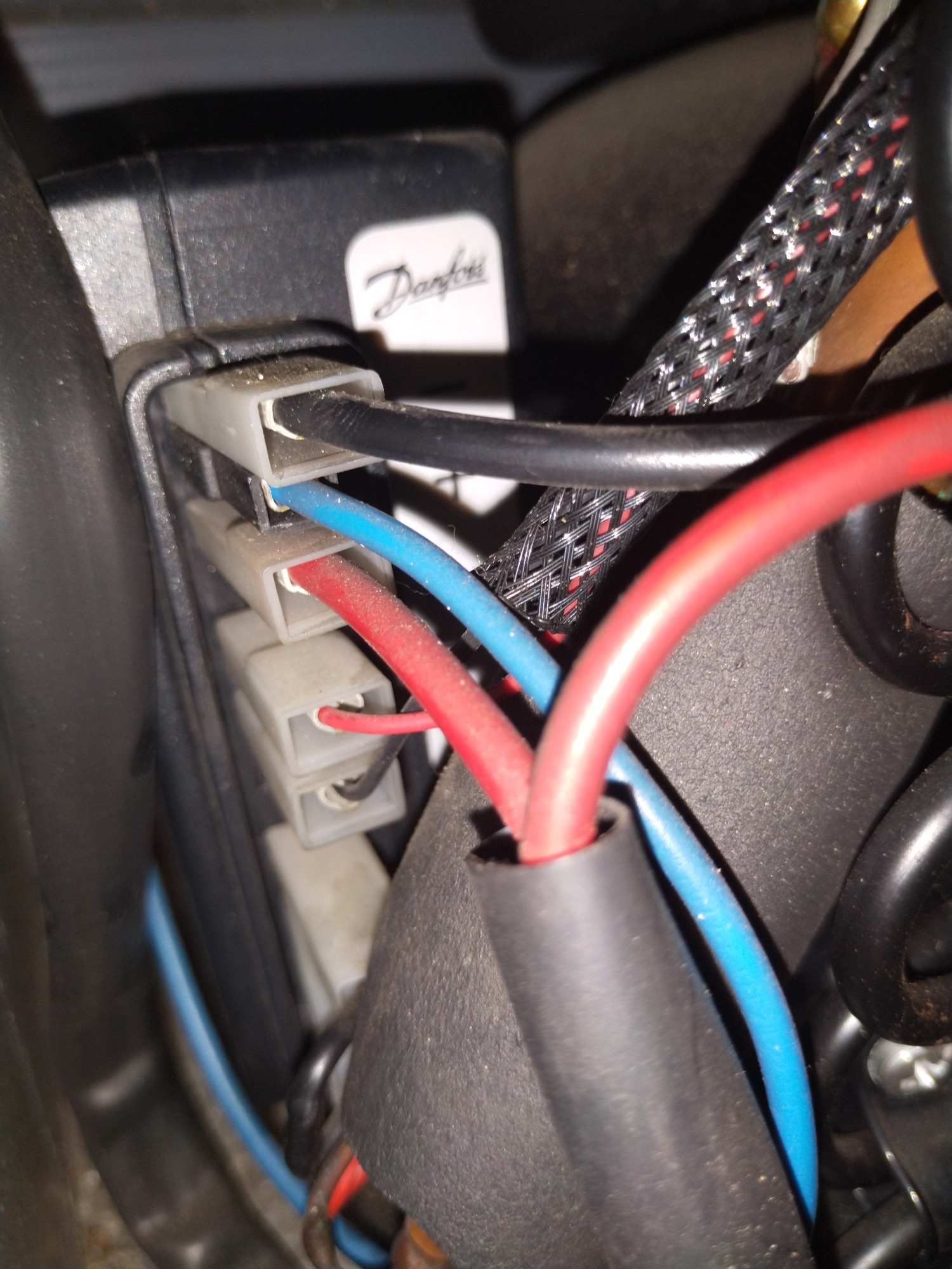

Adjunto imagen del esquema y de cómo está cableado. Supuestamente entre los pines C y T iría el termostato, pero en este caso hay un cable rojo directo (puente), y entre C y P una resistencia de 4.6K.
¿Alguno sabe que puede estar pasando? No se si tiene algún termostato en otro lado que no encuentro...
