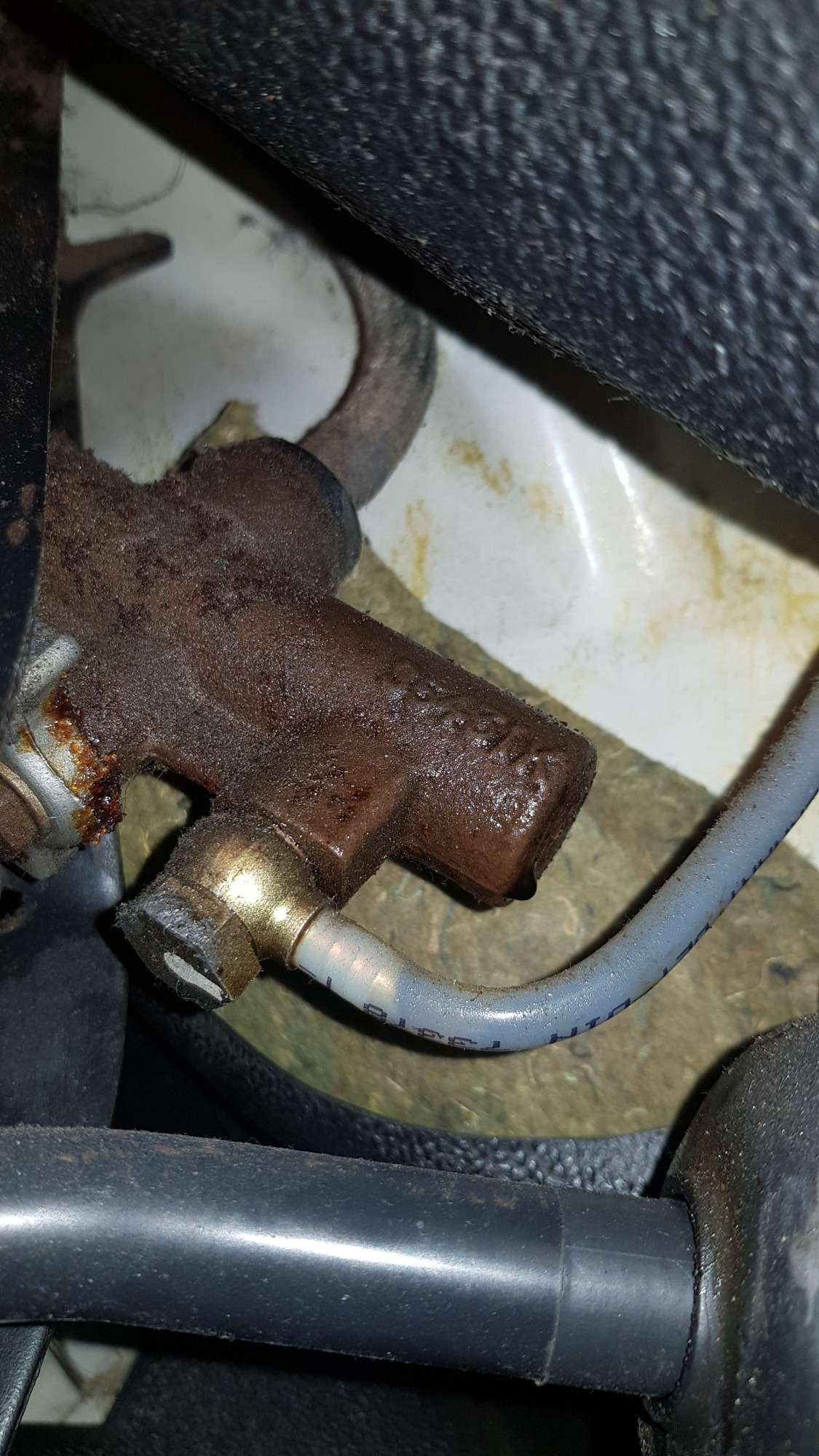

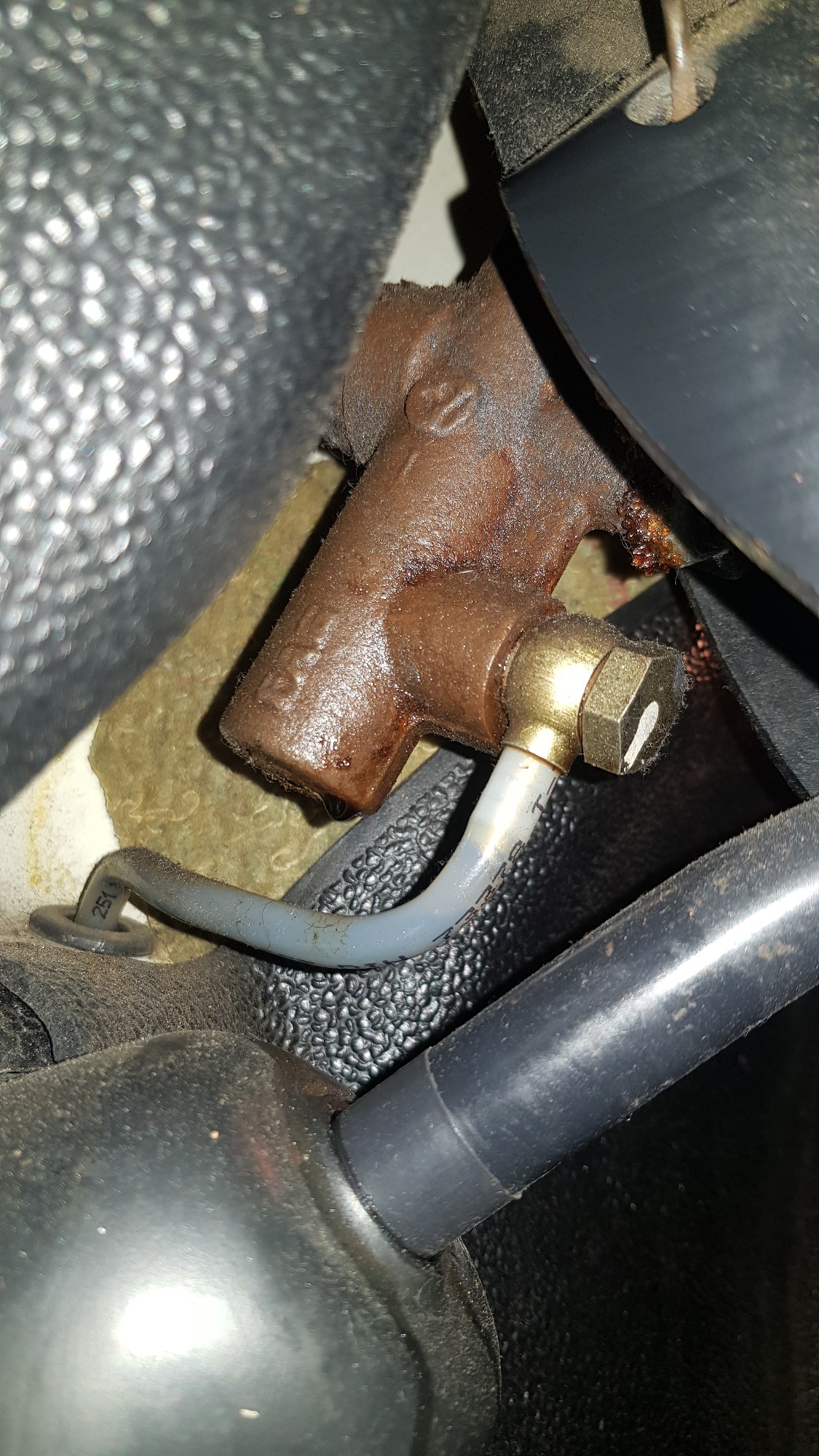

Vi bajo el pedal que rezumaba un poco.

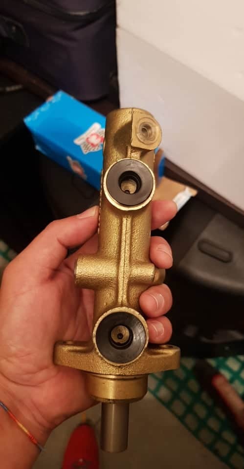

Encargué una en áreacamper (cilindro maestro bomba freno) pero el mecánico que vino a casa me dice que esta no es, que la que compré va justo debajo del depósito de líquido. Me dice que esta es más grande.
El caso que con una purga arreglamos, no sé hasta cuando...
Mi pregunta: Cual es la pieza pues que va bajo el pedal?

Adjunto fotos.
alcasa
Hay dos problemas distintos, la fuga que ves bajo los pedales viene de la bomba de embarque, problema muy común, que a pesar de la fuga, sigue funcionando correctamente , solución fácil de sustituir esa bomba y no es muy cara.
El problema del freno, obedece al desgaste de los retenes interiores, por eso el pedal se va hundimiento lentamente, estos se pueden sustituir, pues los hay de repuesto, pero ya que has comprado la bomba,yo cambiaría las dos, un buen purgado y te olvidas de problemas en años
