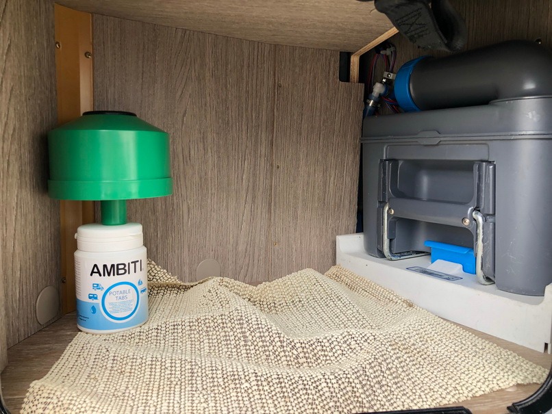

Taladrar agujero en el suelo para instalar SOG2 - H y sacar el aire fuera
Iniciado por thu.frago, Febrero 20, 2021, 21:46:52 pm
thu.frago
Seguro que alguien ya se ha atrevido a hacer agujeros en el suelo antes
Quiero instalar un SOG, pero no me gusta el modelo que saca los "prefumenes" por la puerta por la que se extrae el depósito del WC Thetford C220.
Quiero instalar el SOG2 H en una RoadCampR con base Jumper L2H2. Estye modelo expulsa el aire por debajo de la furgoneta
He estado buscando posibles sitios donde instalar el filtro que tiene un diámetro de 110mm, porque quería evitar el instalarlo en el arcón, que es donde SOG lo instala en una furgo similar a la mía.
Ahora me ha llegado el SOG2 H , y he visto que es más fácil y se puede instalar en el mismo sitio por donde se saca el depósito.
Lo difícil para mí ahora es hacer el agujero en el suelo de ese compartimento
He medido y veo que el chasis está a nivel +46 y el suelo a nivel +64, así que hay 18cm de material y aire entre la parte superior e inferior del tubo que supongo debo poner, para sacar por él, el tubo de los "gases"

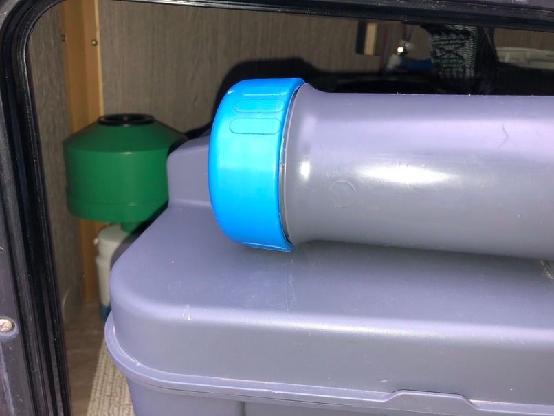

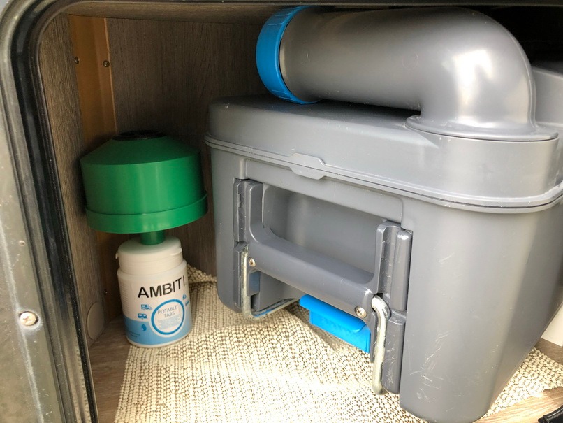

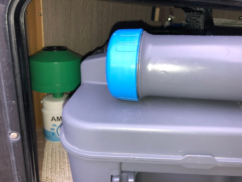

Pongo unas fotos de done pienso poner el filtro y el sitio que hay
EL filtro iría al suelo, lo he puesto sobre el bote dejarlo inestable y comprobar más fácilmente que pasa bien el depósito sin tocarlo.
Agradecería instrucciones de quienes ya hayan hecho agujeros de este tipo para saber sus experiencias sobre qué hacer y qué hay que evitar hacer para no tener problemas de humedades o de otro tipo en el futuro
