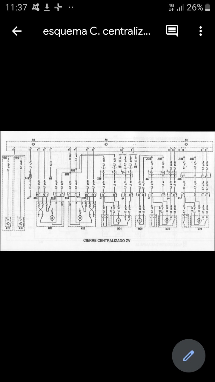

Hola, resulta que desde que desmonté el interior de la furgo y desconecté la alarma me ha comenzado a rebotar el cierre centralizado. El tema es que en el salpicadero tengo un piloto rojo que parpadeaba antes, y ahora no lo hace, y digo yo si tiene que ver con esto, cierto es que el cierre con mando me ha dado la lata y lo había quitado porque me dejaba un indicador encendido a veces, pero nunca me rebotaba el cierre con llave, alguien me ayuda?

Gracias por tu respuesta compañero, es una Vito Marco Polo 110cdi del 99, w638, aunque creo que son todas iguales a ese respecto..
hervie88
Por si te sirve de algo te adjunto el esquema
