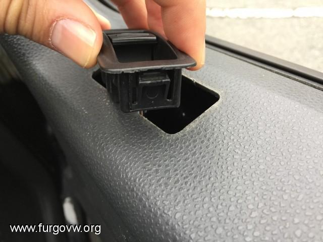

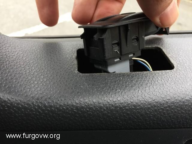

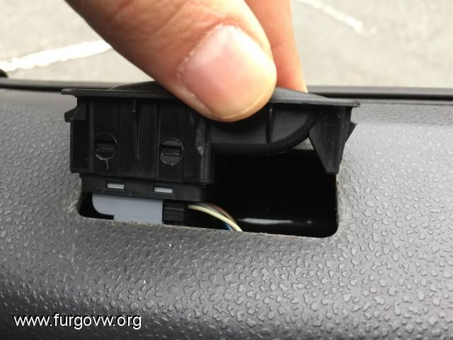

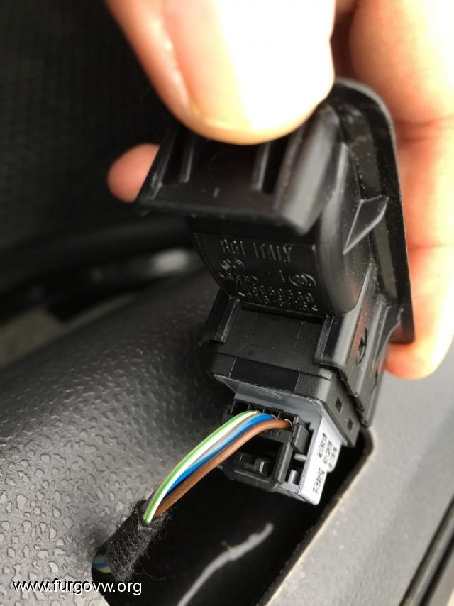

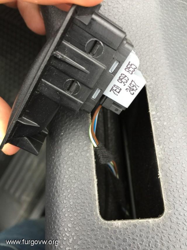

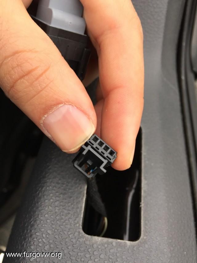

Finalmente le he dedicado algo de tiempo a buscar y reparar.
Por el foro encontré cosas como la siguiente:
https://www.furgovw.org/index.php?topic=289853.0
El caso es que el mando va a presión, yo utilicé las partes de madera de una pinza para retirarlo sin dañar el panelado, con cuidado. Lo que debería salir antes, es la parte de delante y luego la de atrás.
Al final retiré el mando completamente, como se ve en las fotos y desmonté todas las piezas poco a poco, una vez llegué a los contactos (de esta parte me olvidé de sacar foto), los limpié con unos algodoncillos de los oídos, empapados en alcohol y voilá, lo monté todo de nuevo y ya subía la ventanilla.
