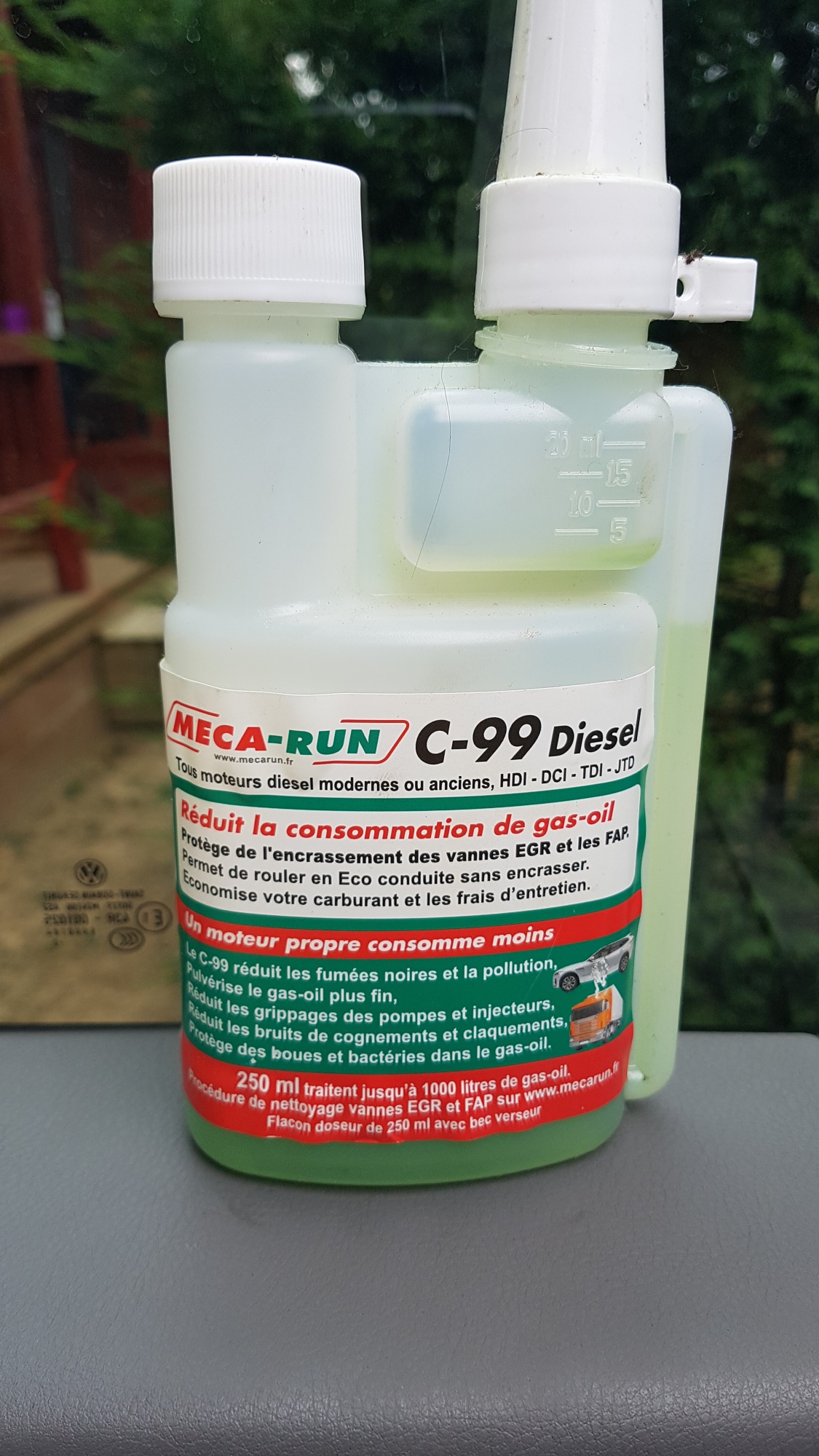

mamasita
Buenas,yo uso éste y la verdad que sus productos son bastante eficaces.
kannlo
Cita de: mamasita en Julio 15, 2020, 10:40:42 amBuenas,yo uso éste y la verdad que sus productos son bastante eficaces.
Hola, creo que se te ha olvidado poner que usas, gracias de antemano
mamasita
