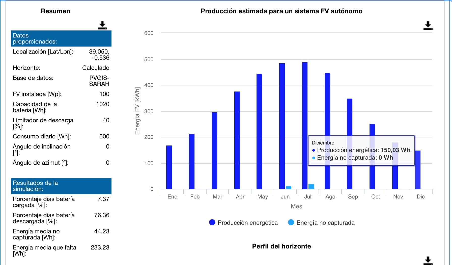

No se donde estás, pero para Valencia una instalación como la tuya con el consumo que dicen más arriba te quedarías el 75% de los días sin batería si limitamos la descarga al 40% si es verdad la calculadora
https://re.jrc.ec.europa.eu/pvg_tools/es/#PVP
