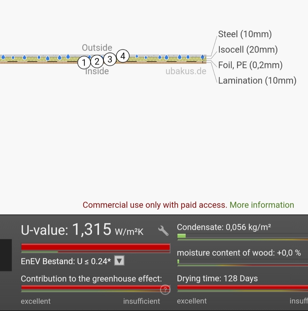

Buenas!
Suficiente para qué?
Esa es la cuestión...
Un espesor como el que marcas nunca es suficiente para un verdadero confort. Pero eso lo sabemos verdad?
Si quieres evitar patologías deberas garantizar una alta ventilación, porque con 2 cms de aislamiento, sea geopannel, sea lana roca, o sea multicapa de la NASA 🤖 la chapa cara caliente del aislamiento siempre estara bastante "fría" Y la colocación de un "para-vapor" Es más que recomendado. Ese plástico que citas que Sd presenta? Te interesa que sea un freno vapor total, por encima de Sd=100, asi evitaras bastantes condensaciones intersticiales, además de emplear aislamientos que no se degraden con el agua, y con baja absorcion.
Te paso esta pequeña ilustración para que te hagas una idea.
Aiooo!
