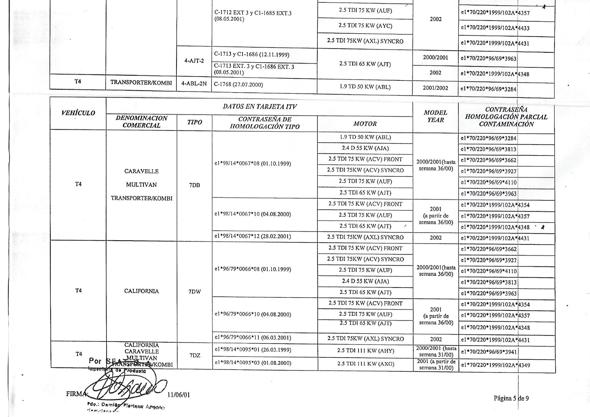

Buenos días,
   ya sé que este tema se ha tratado varias veces, pero he leído tantas cosas que se contradicen y algunas tan antiguas que no me ha quedado claro. Soy de Galicia, tengo una California 2.4 atmosférico, y quería actualizarlo a un TD. Las dudas que tengo son:
   1. ¿Qué motores le puedo poner? He leído que solo hasta 101 CV porque solo homologan un 30% más de potencia que el motor original, otros dicen que le han metido motores sin embargo de 130 CV... si alguien lo ha hecho o me sabe decir como está la ley ahora mismo se lo agradezco.
   2. ¿Alguien lo ha hecho recientemente? ¿Puede darme un coste aproximado? He visto algunos comentarios pero son de hace tiempo e imagino que habrá cambiado (no sé si para arriba o para abajo).
   3. ¿Alguien conoce a un ingeniero y mecánico en Galicia para hacer el proyecto y el cambio?
   Gracias de antemano
