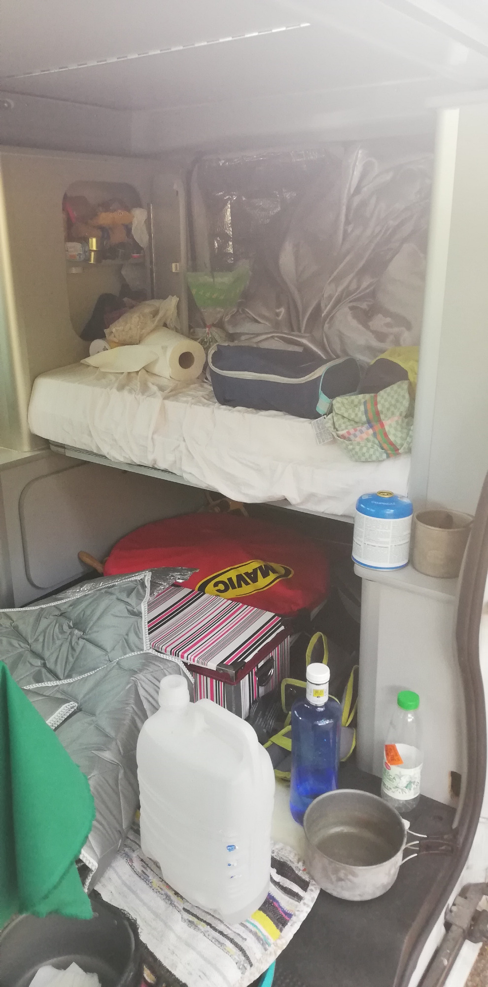

kalabaza
Yo tengo los armarios sobre el paso de rueda. Dejo 1 saliente de 2 dedos por cada lado para apoyar la cama, que es abatible. Durante el dia la recojo y asi tengo 1 salon. También tengo techo elevable, asi que es bastante comodo.
cuando no viajo la cama se quita y le puedo poner los asientos de la 2a fila. Pero casi siempre están en el trastero.
100% LLiones
