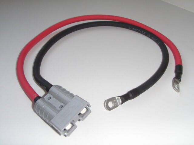

Hola, tengo un imanager wireless y por lo que he visto todos los consumos y sistemas de carga (bateria, placa solar, etc) va a un terminal, el número tres.  Mi duda es, si quiero poner un cargador de baterías supongo que debe ir también a ese terminal y el aparato cargará las baterías que vea necesarias.  Supongo que debería quitar la pinza que trae el cargador y colocarle un terminal en anillo, y el cable negativo del cargador ponerlo a la masa del coche.   ¿es correcto? si pongo el cargador en plan normal a una sola bateria con sus pinzas, no pasará nada. Solo se cargará esa, no?.  Gracias

en principio es correcto, yo pondría un conector y así podrías seguir usando el cargador para oras baterías en su caso
