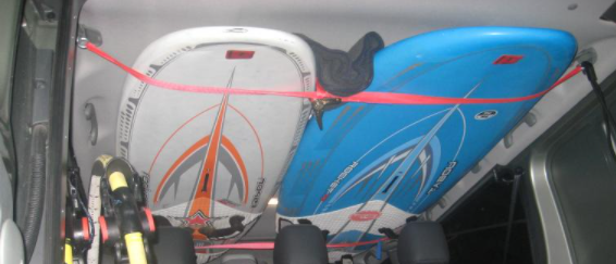

Otra opción dos argollas delante y dos detrás y sujetada con cinchas.
algo asi, como las lleva el compi leucate, pero mejor amarradas con las cinchas para que no haya posibilidad de que se escurran. Por la forma de las tablas es muy fácil hacerlo. Así el dia que no las lleves no tienes un mamotreto colgando del techo,solo 4 argollitas
