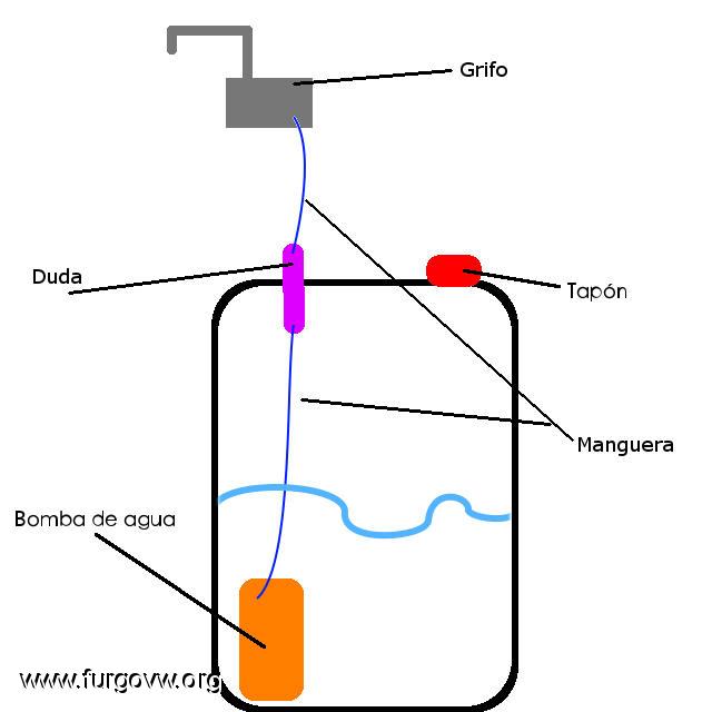

Tengo una duda un poco tonta, creo.
Tengo un bidón de 10L en el que tengo el agua limpia, dentro tengo una bomba de agua eléctrica con su manguera hasta el grifo. El caso es que hasta ahora había metido la bomba por el tapón y por ahí salían el cable y la manguera.
Pero quiero hacerlo un poco más bonito, el caso es que, sabiendo que no puedo meter la mano dentro del bidón:
¿Cómo puedo pasar limpiamente la manguera que sale de la bomba (así como el cable) hasta fuera del bidón y que quede estanco?
Seguramente haya una pieza tonta y sencilla pero yo no sé encontrarla...
Dejo un esquemita para facilitar el visionado de la duda.

Cdiaz esa pieza tonta que dices puedes encontrarla con el nombre de "pasamuros".
A modo de ejemplo te pongo un enlace de algo que puede servirte para montaje desde el exterior, existen otros tipos diferentes a este en funcion del acceso a su colocacion:

Busca por prensaestopas, son fáciles de encontrar en cualquier almacén, ferretería o distribuidor de material eléctrico.
Los hay para diversos diámetros de cable e con junta de goma estanca.

perdona no se si ese esquema es el definitivo, pero le veo un pequeño problema, aparte de que tienes que tener en cuenta que junto con la manguera de agua tienes que pasar el cable de  la electricidad que te recomendaria por 2 agujeros distintos.
el problema que veo en el esquema es que si no pasas la instalacion por el tapon tendras que ponerle un sistema de llenado y vaciado o dejar el grifo sin colocar en el mueble vamos que todo el conjnto sea portatil ( imagino que es la idea)

junio36: gracias por responder y avisar ! Esos casos estaban pensados, la instalación es en un mueble y el llenado de hace por el tapón, no puse el cable en el esquema porque la solución para l la manguera la quería aplicar al cable también. Cuando este frente al pc pongo una foto.

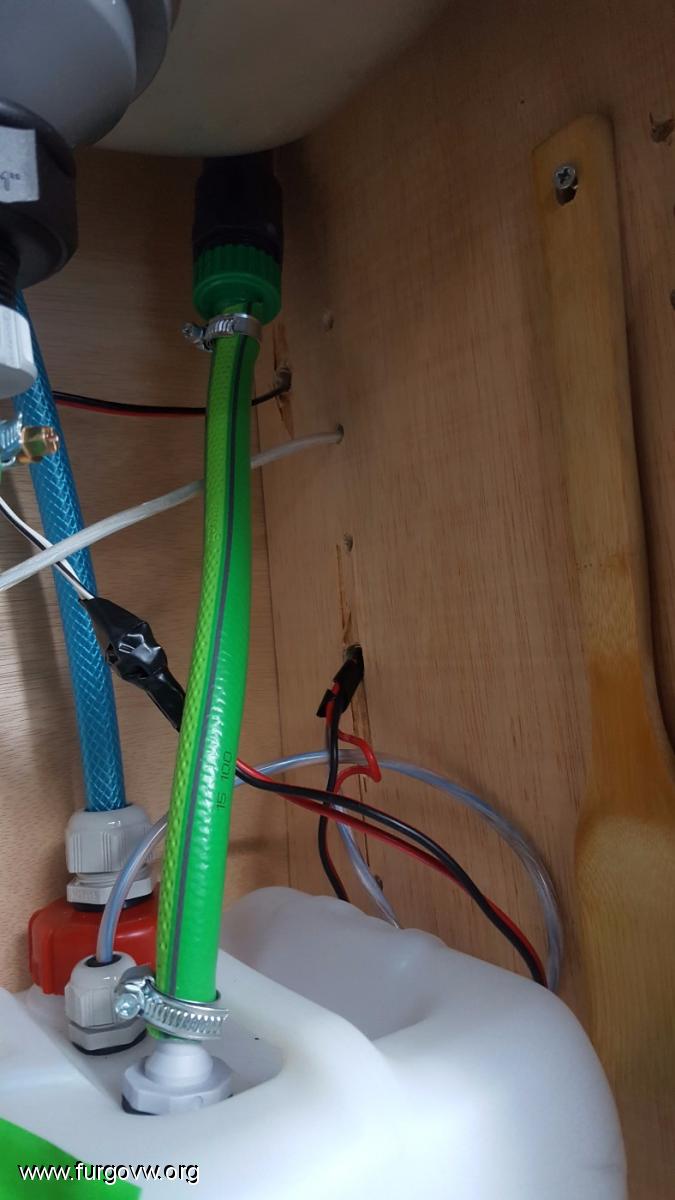

Pues al final ha sido con un prensaestopas, gracias a todos :) He puesto uno en el tapón y otro en el contenedor como tal para el cable, la conexión a la manguera verde es para el llenado, ha sido más fácil de lo que pensaba !
albaras
Muy buena idea, cómo has conseguido enroscar el prensa y el adaptador de la manguera verde desde el interior?  ???
