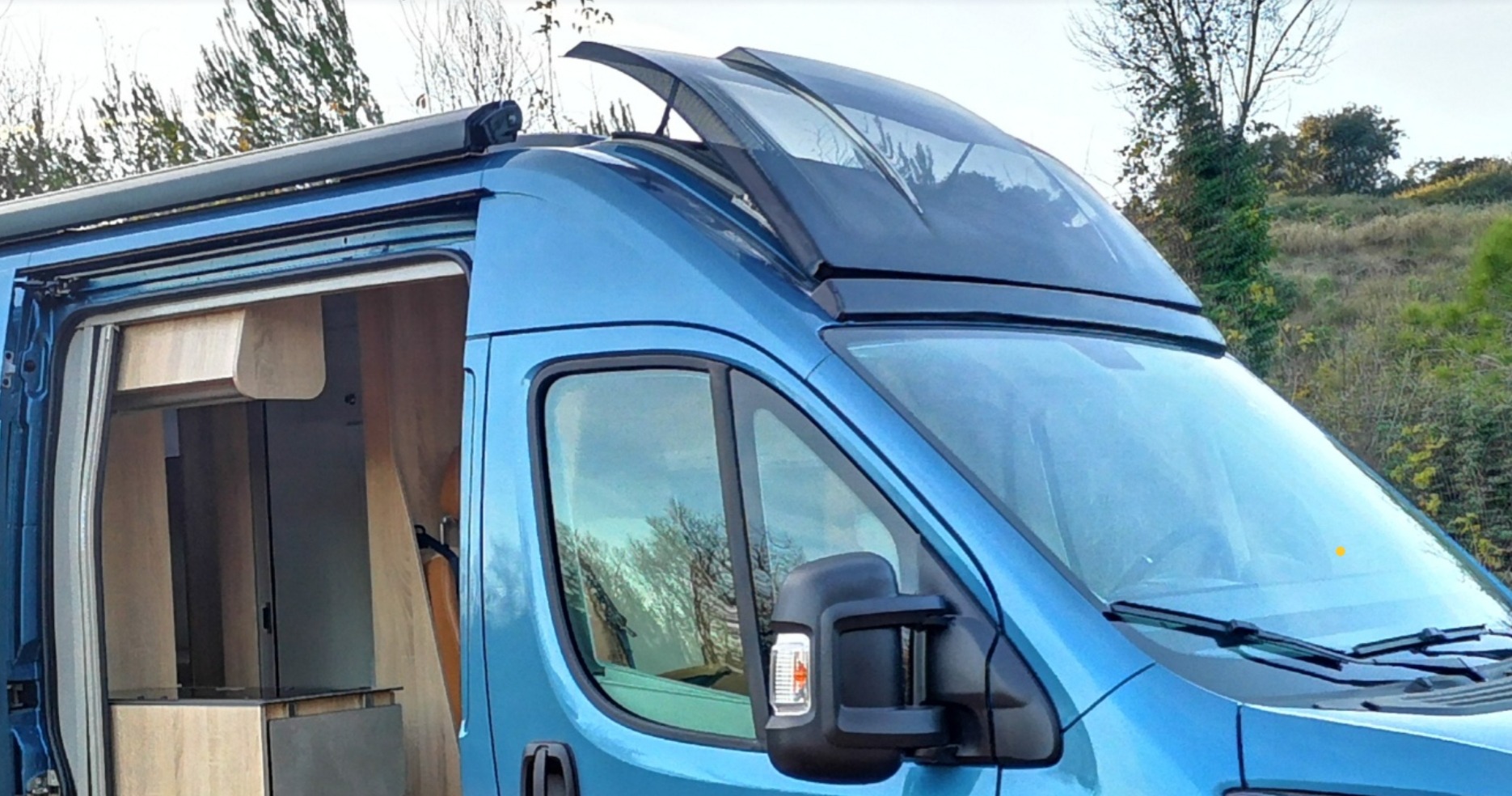

En Agosto compramos una celebration 600 nueva, con un impresionante skyroof.
Cuál ha sido nuestra sorpresa que cuando pasas en marcha de 100kms h. Hace um ruido suoer molesto. No puedes ni mantener conversación. Es como si llevases la ventana abieeta dos dedos.
El sky roof apoya poco sobre las juntss. Y además ppr diseño, queda boladizo. Permitiendo que entre aire entre el polocarbonato y la chapa y hace tutbulencias.
Alguien sabe cómo podemos solucionarlo?

¿Es este? Intenta buscar un deflector, mira a ver si el fabricante de ese techo tiene algo, y sino igual tienes que hacer algo a medida. Lo que está claro es que hay que darle una solución porque pasamos mucho tiempo a 100 km/h
sejo
Deflector ya lleva, el ruido lo hará por la turbulencia que crea al rodar, un cierre más potente podría ser la solución, si el cierre ya es bueno será cuestión de ajustar a las gomas de algún modo.

buenas MJey , nosotros tenemos la misma Furgo que la tuya, y el primer viaje fue horrible por el ruido, en un principio pensábamos que era el skyroof pero en nuestro caso el ruido (similar a un silbido muy fuerte) venia de la claraboya del salón ,y tal y como dices era imposible hablar , pero una vez que le pusimos un relleno improvisado entre la goma y la claraboya el ruido ha desaparecido .

Muchísimas gracias.  Es casi seguro que el ruido viene del skyroof. Por turbulencias.
Tiene deflector, pero queda huevo entre el plástico lateral del.sky y la chapa de la furgo.  Ya que la junta de cierre queda más adentro.  Esta la hemos reforzado y ha mejorado algo.  Pero ese ruido de "turbulemcia" sigue estando.
