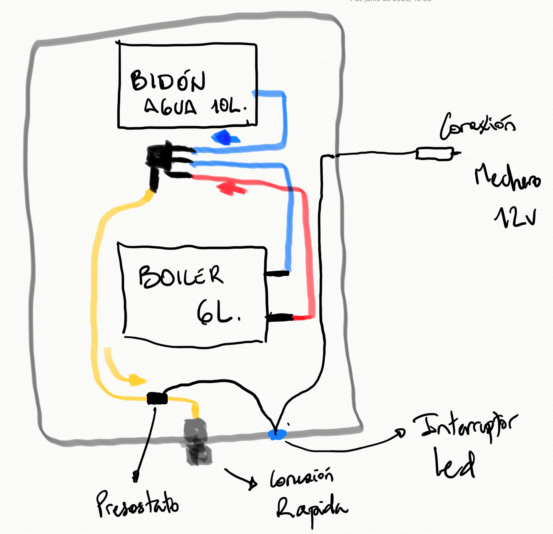

Buenos dias.
En mi furgoneta tengo instalado un grifo-interruptor y una bomba con presostato. En las bombas con presostato y grifo normal es aconsejable ponerles un interruptor a parte (si se acaba el agua del depósito o hay algún escape la bomba no para).
Teniendo puesto el grifo-interruptor no hace falta ningún interruptor extra ya que el mismo grifo cuando está apagado corta la señal eléctrica.
¿Me equivoco en algo y voy a cargarmel:'( todo? ¿Alguien ve alguna pega?
PPT

Hola ppt.
Así estaría perfecto.

Pregunta de un novato de la fontaneria..jeje...
Si tienes un grifo con interruptor....para que se necesita el presostato???
La bomba solo se activaria cuando enciendes el grifo no???
durruti1
Pues lo he leído y releído y no le veo sentido a poner el presostato en un grifo con interruptor tal y como entiendo un grifo con interruptor.
Creo que podrías prescindir del presostato
A no ser que el interruptor lo uses para activar el presostato pero la verdad que no le veo la utilidad hacerlo así y tener empalmes de agua y aparatos innecesarios
Pero es una cosa tan rara que igual he entendido mal algo.

Tienes razón. He instalado una campa en la furgo y lo he liado tanto todo que he acabado por cambiar la bomba original sumergible por una shurflo (menuda chorrada también) y así se quedará, ya he tenido suficiente.

Me alegro que al final lo hayas solucionado.
Muchas veces aprendemos a base de errores y por supuesto yo también
Mi opinión no iba como crítica sino pensando que no te había entendido bien.
