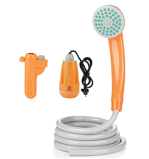

Hola! Podrías probar con una ducha a batería, yo uso esta desde hace 2 años y está descatalogada pero hay nuevas, la bomba es a batería y la puedes recargar con USB, la puedes conectar a un grifo y te guardas el telefono y la manguera de la ducha y cuando la necesites tienes una ducha exterior portátil...

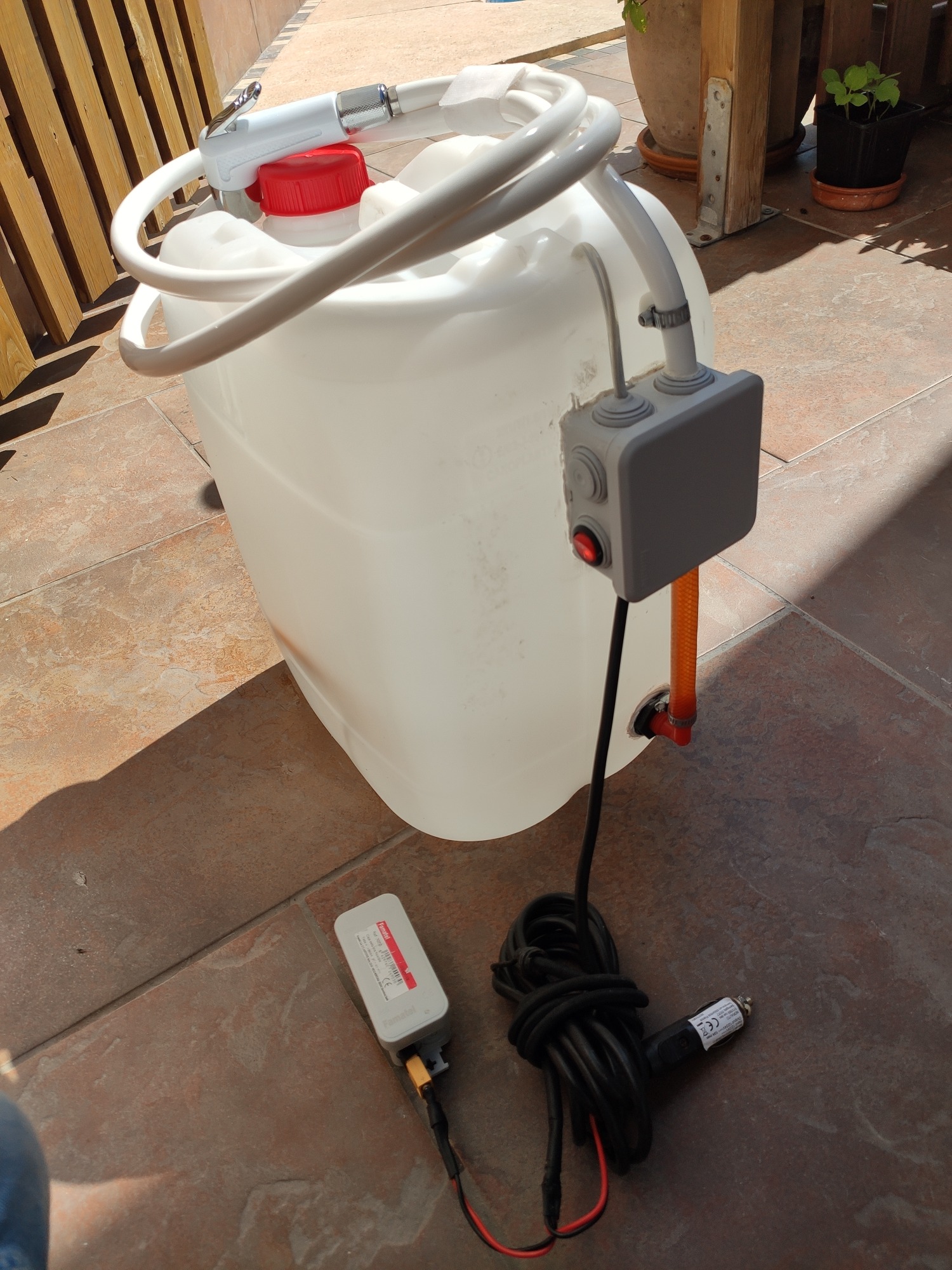

Hola, yo tengo puesta esa de la foto a mi ducha portátil con la bomba sumergible azul de luluka y va fenomenal
