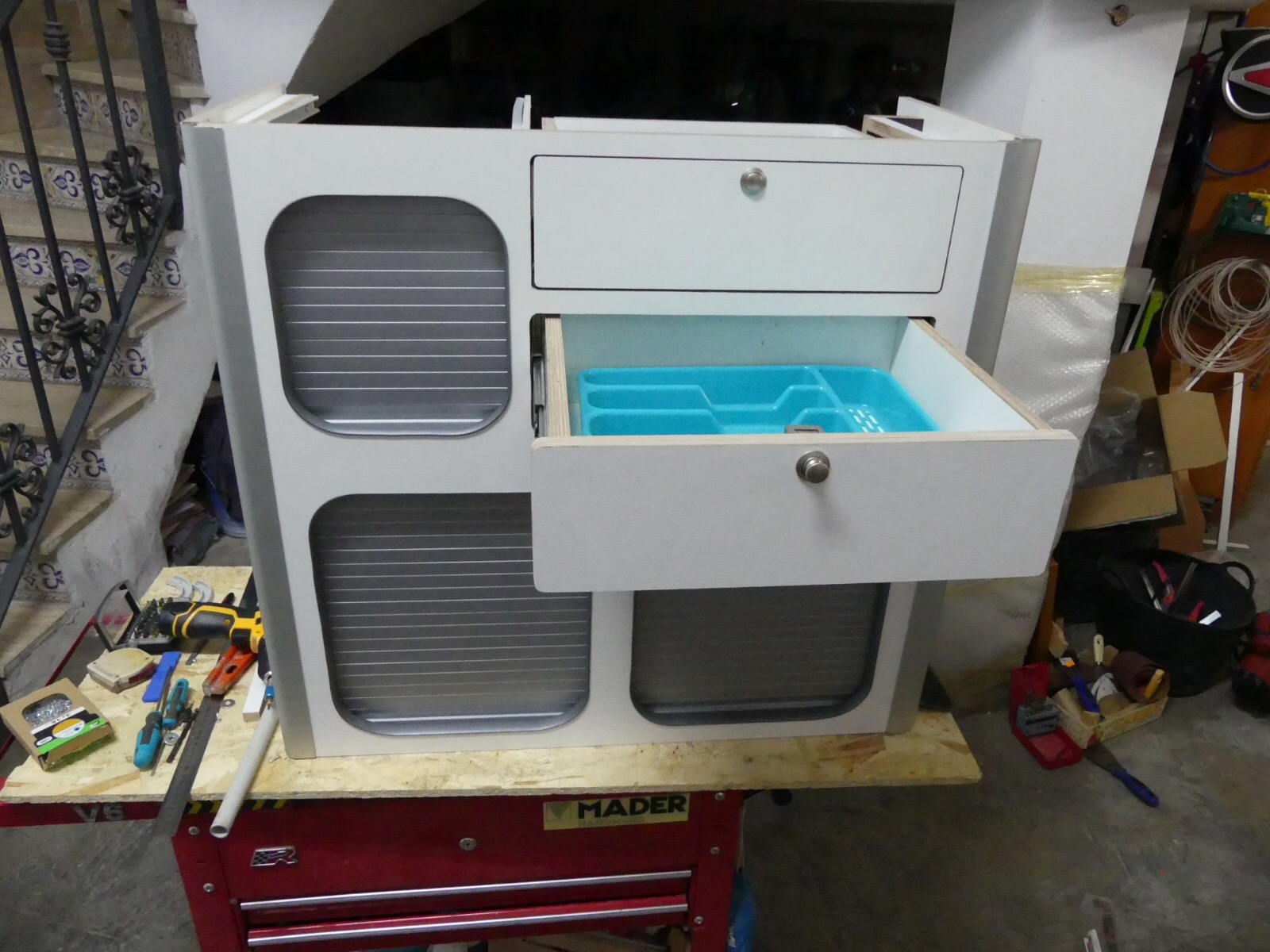

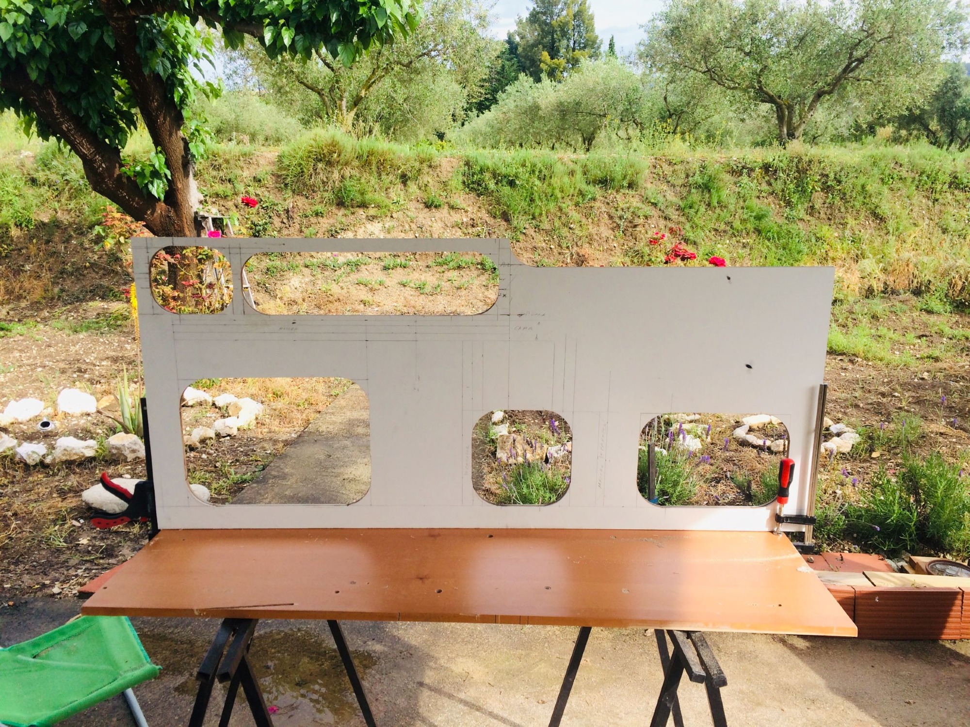

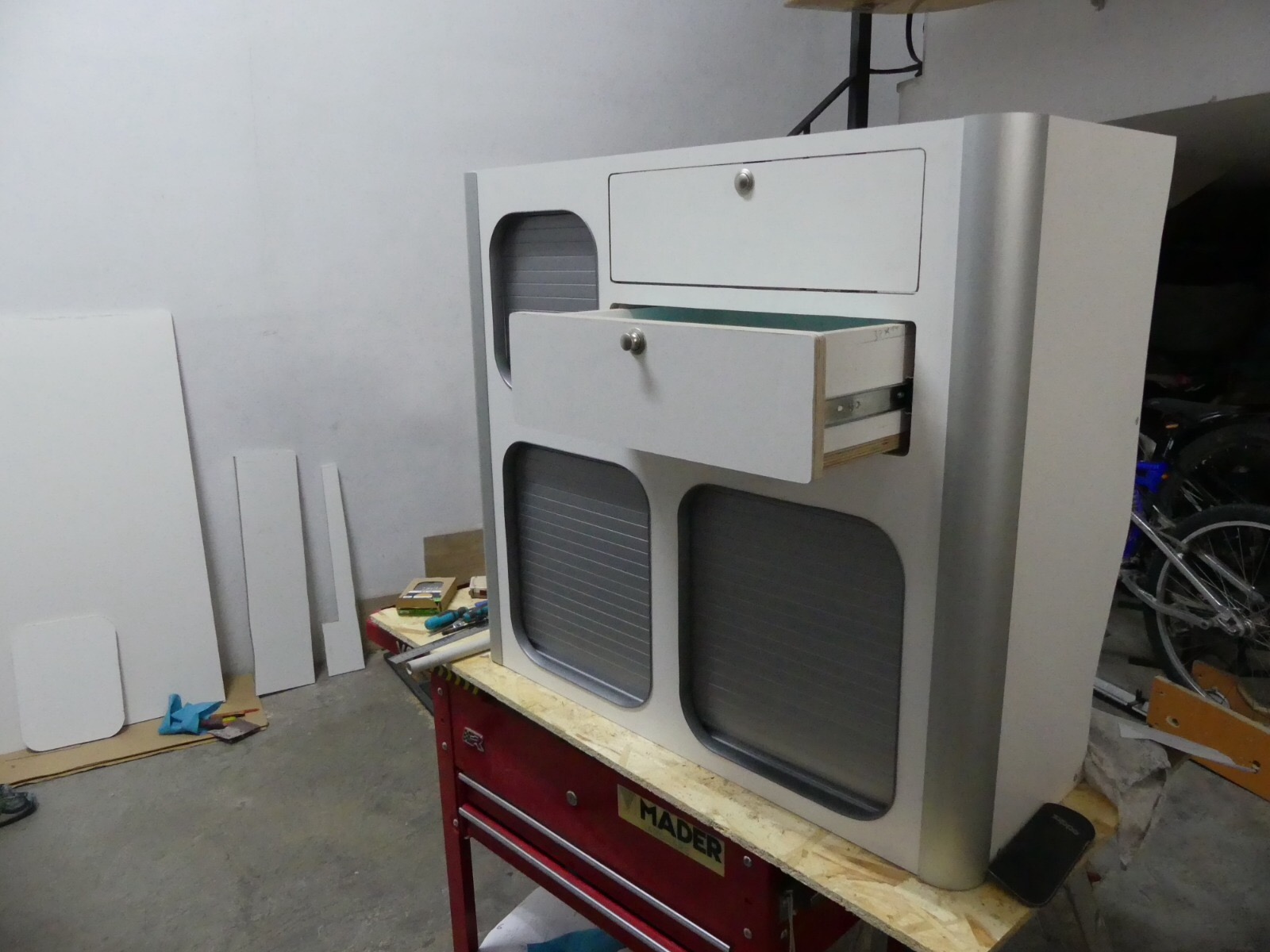

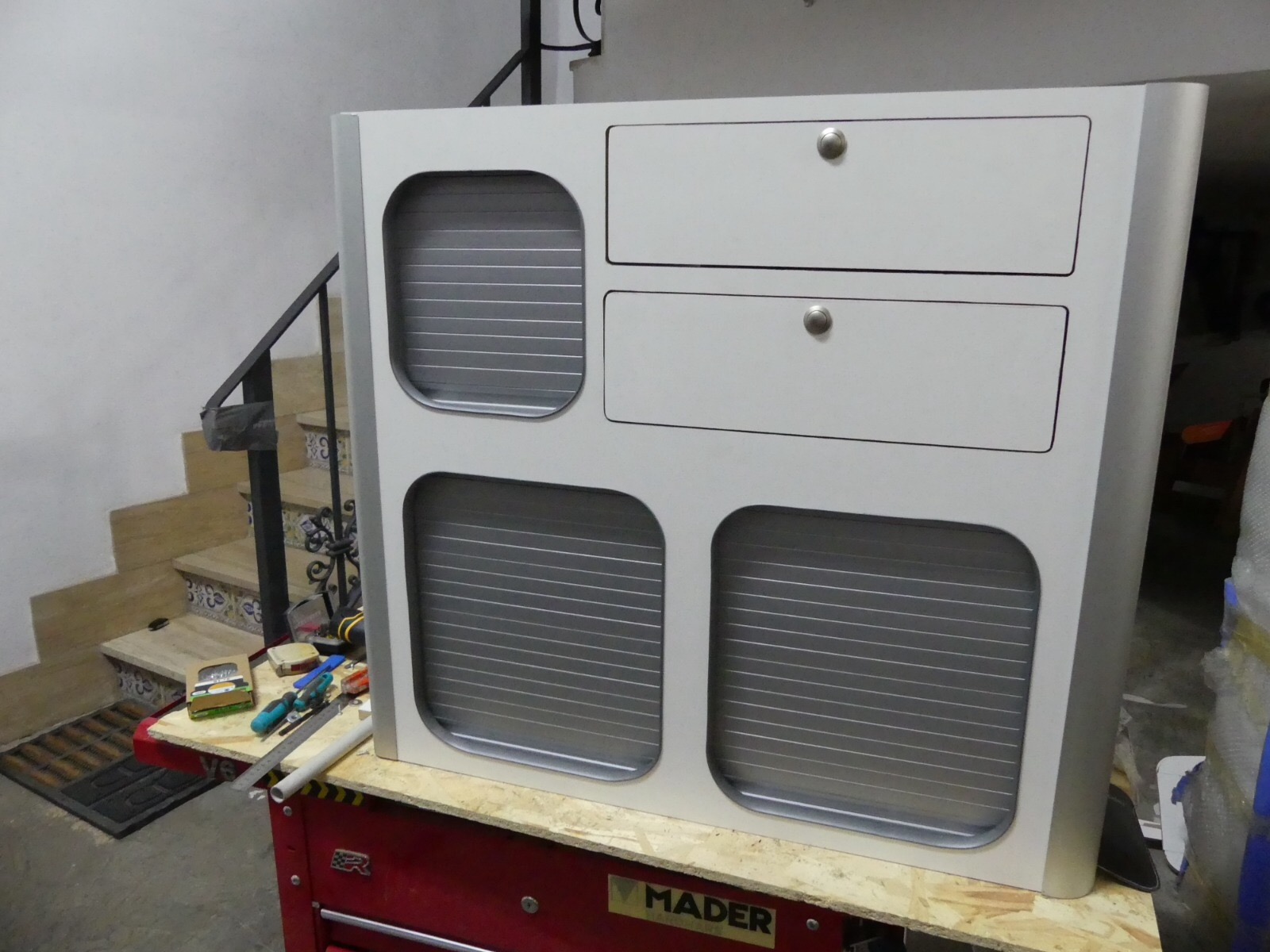

os cuento ,tengo una vw t6  California  bech  con banqueta de 2 y un baúl lateral mide  40 cm de altura(esto es original)   , me hace falta mas almacenaje y me he hecho un mueble que es mas alto que el baul  mide   74 cm  de alto sera como el de la California ocean pero ni llevara pila de agua ni fogones , este mueble lo anclare con los sistemas originales a las guias de la furgo , los he desmontado del baúl multiflex y aprovechado
luego en el maletero donde va el multiflex quiero hacerme como un armario ropero , según he leído por el foro si no sobrepasa la altura del asiento no haría falta homologar,
en principio ira todo anclado a las guías del suelo con sus anclages originales  y algún sistema mas ,a un  tego que ver cual (estoy pensando en trinchas de esas de carraca ), que ira a un tipo de argollas que hay repartidas por toda la furgo
sera todo desmontable
mis dudas son si este tipo de mueble lo tendría que homologar y cuando se habla de altura de asiento  es del respaldo o del reposacabezas ?
pongo unas fotos del mueble delantero que tengo casi terminado , el resto aun no lo tengo
gracias y saludos

Este seria el delantero y falta una pieza que ira la nevera y llegara asta el maletero (esta esta en construccion) y al final sobre esta ira el ropero
