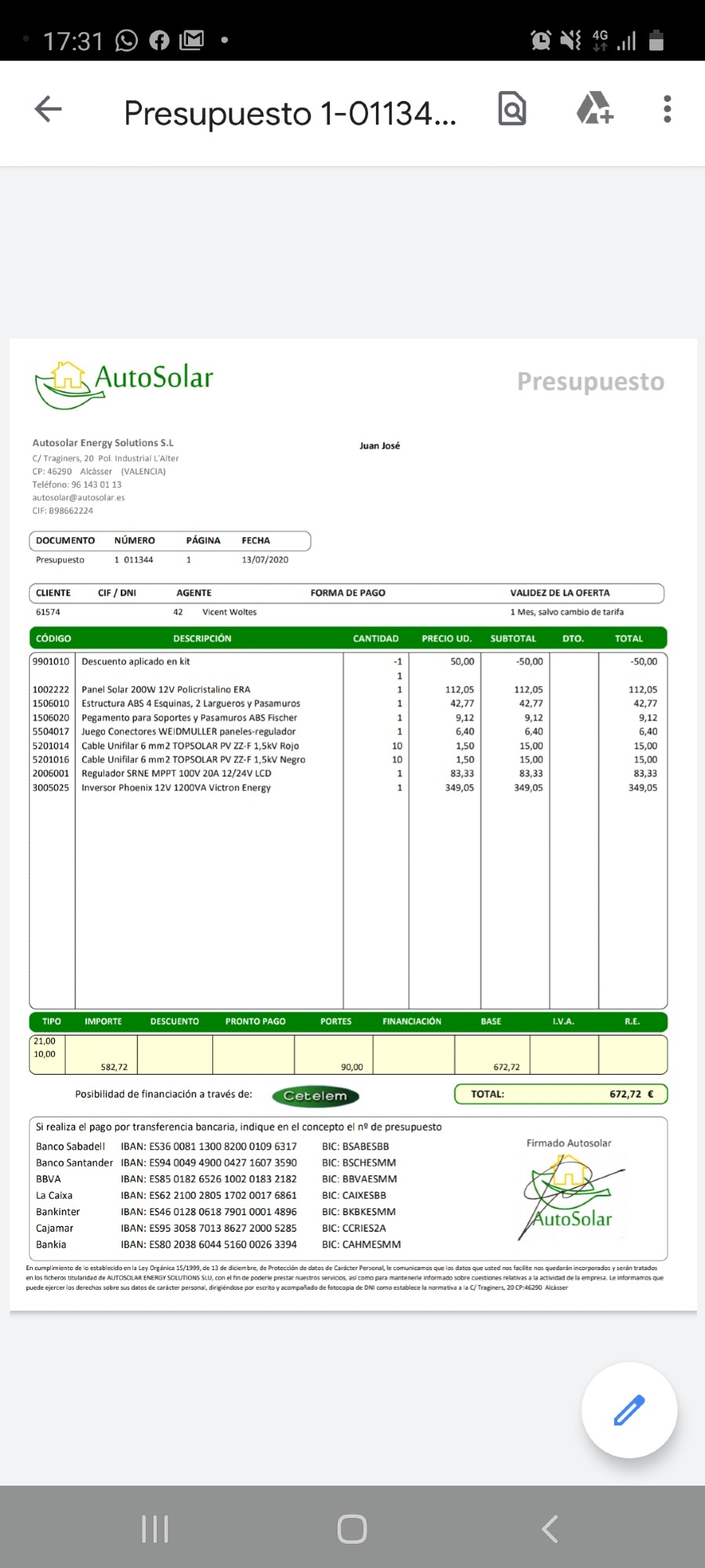

Buenas tardes forer@s. Necesito vuestra ayuda porque estoy hecho un lio. Sacare una trafic L2 de concesionario camperizada por campertek, ellos me ponian una batería de 100 en los bajos del coche,  yo les solicite una batería mayor y ellos me dijeron que no instalan una de mayor capacidad que me podrían poner 2 baterías de 100, entiendo que en paralelo. Mis dudas son que ahora no tengo claro que instalación de placa solar, inversor, regulador poner ya que las 2 baterías en paralelo me han descuadrado. A priori deberían de comportarse como una batería sola , eso me han dicho en Lulukaraba , que me pillara un regulado mppt normal y no uno dual, ya que es como 1 bateria. En autorizar me han dicho que ellos me pondrian un inversor victron de no más de 1.000 w  ya que por encima de eso me dijeron que la vida de las baterias se afectaría mucho. Total que yo que tenia una idea inicial de poner una placa de 160-200 w, un regulador mppt con pantalla Lcd y un inversor de 2.000 w, ahora tengo más dudas que nunca. Si me podéis orientar.  Mil gracias

que los inversores grandes consumen mas que los pequeños es una creencia sin fundamento (dentro de una logica), el victron 2000va consume lo mismo o menos que el victron 1200va que te han puesto en el presupuesto, aunque depende para que lo quieras con el de 1200va vas de sobra
