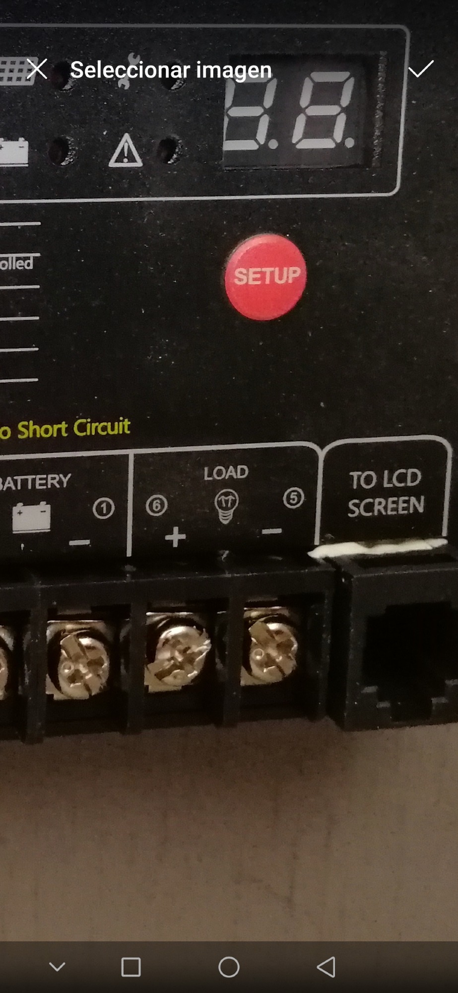

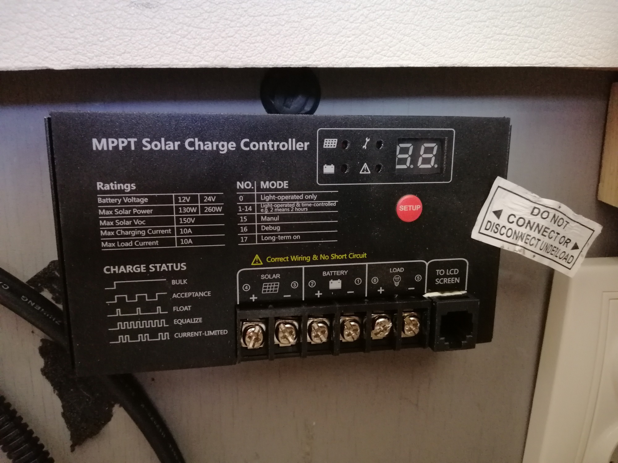

Buenas señores. A ver si podeis aclararme un par d dudas. Estoy instalando un panel de 130w con un regulador Mppt de 10Ah, la duda es saber q se conecta primero si el panel al regulador o la batería al regulador y q se conecta primero el cable positivo o el negativo.
Tambien tiene 2 tornillos donde se lee LOAD y no sé para q sirven  ???

A la primera duda:
Siempre conectar primero la batería con el regulador y después la placa al regulador.
En cuanto al orden, creo que en este caso no es importante.

Cita de: pedrovito en Septiembre 09, 2021, 16:14:23 pmTambien tiene 2 tornillos donde se lee LOAD y no sé para q sirven  ???
Otra duda q tengo es por la nevera Indel de compresor q utilizo, la alimento con la bateria auxiliar y cuando llego a un camping le quito la corriente de 12v y le doy corriente de 220v. Mi duda es si hay algun problema si dejo conectada a la nevera tanto la conexion de 12v como la de 220v y q ella distinga la q le aporte mas corriente  ???
Los tornillos con el LOAD es para conectar consumibles a 12V.
La nevera la puedes tener conectada a 12V y a 220V al mismo tiempo y hará el cambio automáticamente a 220V cuando detecte que hay corriente. Normalmente funcionan así, pero mira las instrucciones que ahí te lo dirá.

Siempre al regulador primero la batería y luego la placa y para desconectarlo lógicamente al revés
En resumen que el regulador nunca tenga la placa sin más batería conectada.
Positivo o negativo da lo mismo mientras los conectes donde deben 😅
