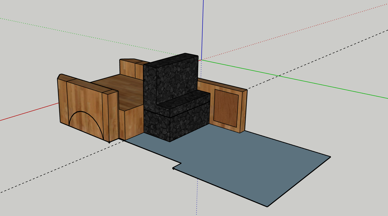

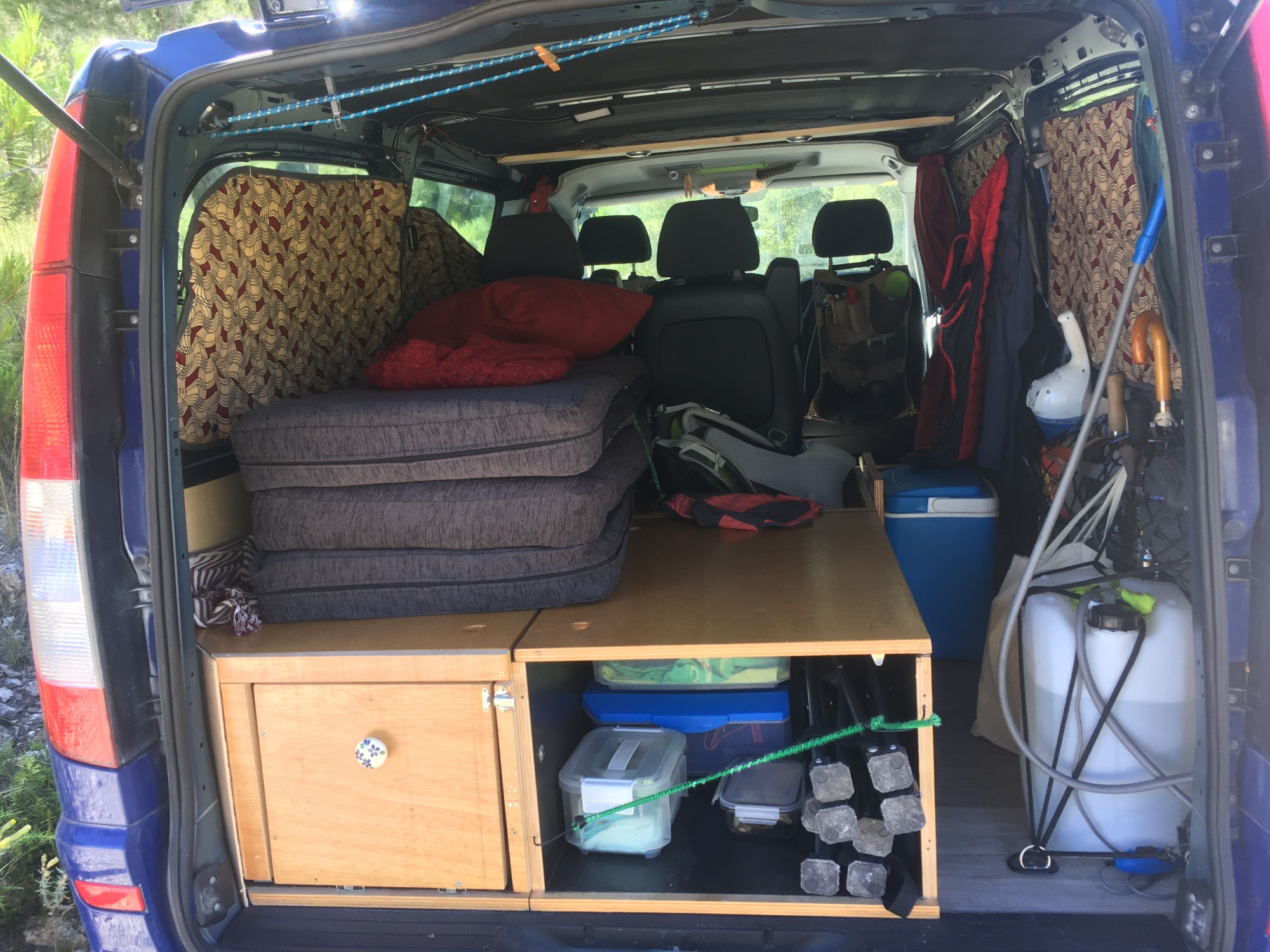

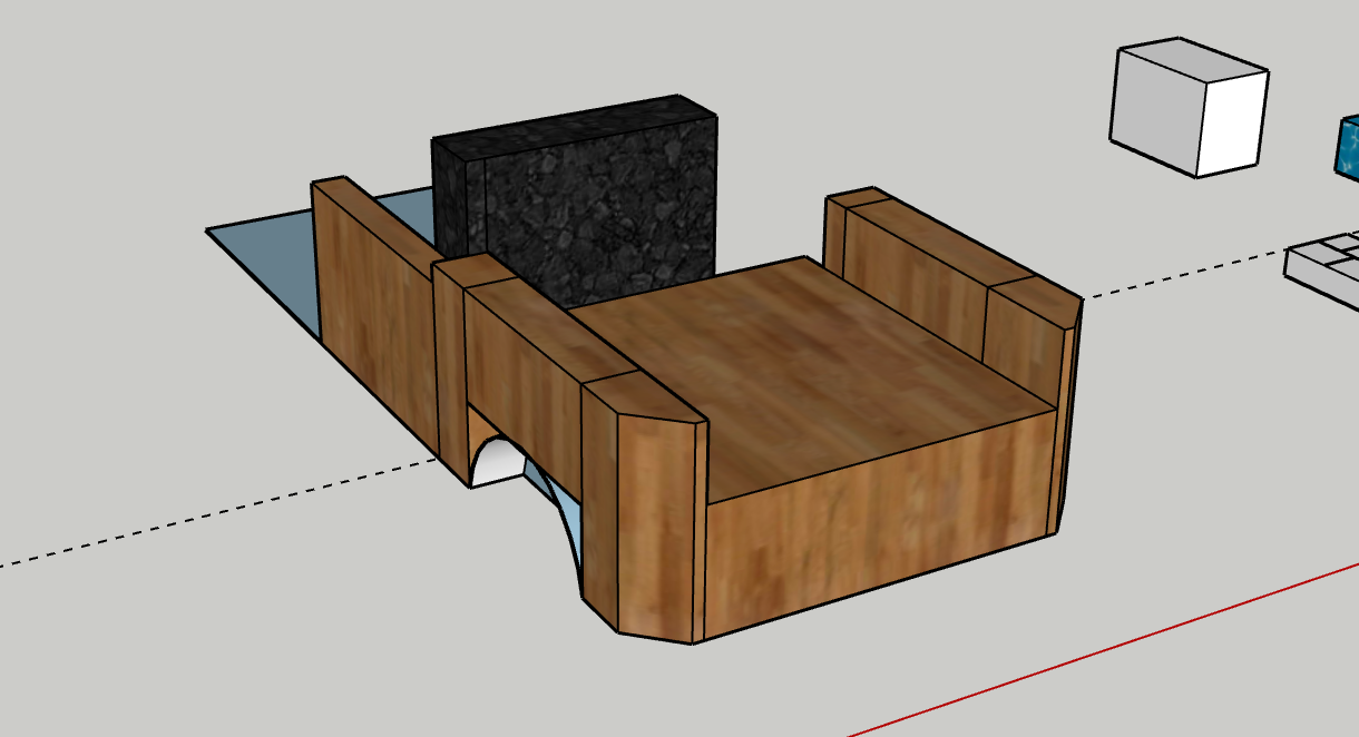

Adjunto unas imagenes del montaje estilo que hemos hecho (la imagen he sacado de internet)
Atras, en el maletero el mueble es mas alto como podeis ver
A ver que me podeis decir y si esta asi mas claro
Lleva dos bidones de 25l debajo del fregadero para aguas limpias/sucias
No lleva instalacion de gas
Va anclado a las guias originales y de serie de la T5

Si tu furgo es turismo, no puedes llevar carga en la zona de pasajeros, además de que la carga (muebles) está en la zona de impacto de la cabeza. Además, el mueble alto es más alto que el respaldo de los asientos, por lo que en un turismo la única forma de llevar algo más alto que el respaldo de forma legal es que sea un mueble fijo y homologarlo. En este caso para ir legal, todos los muebles en el maletero y el mueble alto fijo y homologado.
Si tu furgo es mixto, no puedes llevar carga (muebles) en la zona de pasajeros, por lo que el mueble lateral no puedes llevarlo en esa zona, por mucho que vaya en las guías, es carga y debe ir en la zona de carga. El mueble alto, al ser más alto que el respaldo de los asientos, necesitas una mampara separadora de carga para poder llevarlo. Así que en este caso para ir legal debías llevar todo en el maletero y poner mampara.
Puede ser que vayas a la ITV y no te digan nada y la pases, pero ten en cuenta que a parte de que los pasajeros de tu furgo van con la carga y eso es peligroso, en caso de accidente tu seguro puede lavarse la manos y no cubrirte.
