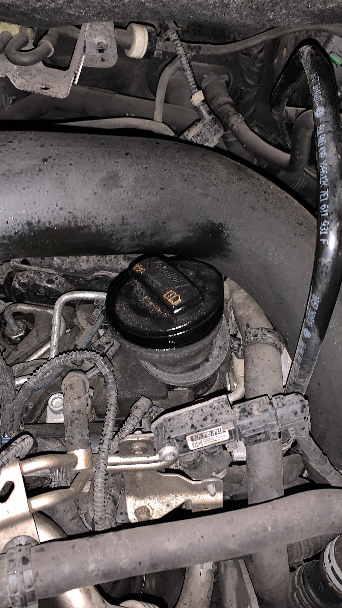

Todo manchado de aceite, se dejaron la tapa abierta.Tras cargar gasolina, meto primera, piso el acelerador y la furgoneta se queda como si nada pasara... me empieza a subir la temperatura del cuerpo a niveles que jamás experimente, les llamo y les digo que la furgo va igual y yo con 600 menos y más sucia, al día siguiente ya con más tranquilidad miro la factura y me siento que me han tomado totalmente el pelo.
