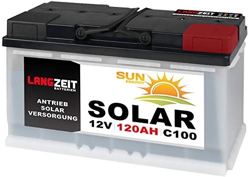

Buenas estoy terminando de instalar la segunda bateria debajo del asiento del copiloto, ahora me gustaría saber como puedo llevar los cables por ejemplo a la luz de tubo que hay encima de la mesa de la t4 ya la toma trasera de mechero y demás a ver si alguien me puede explicar como pasar los cables en una t4 multivan gracias
