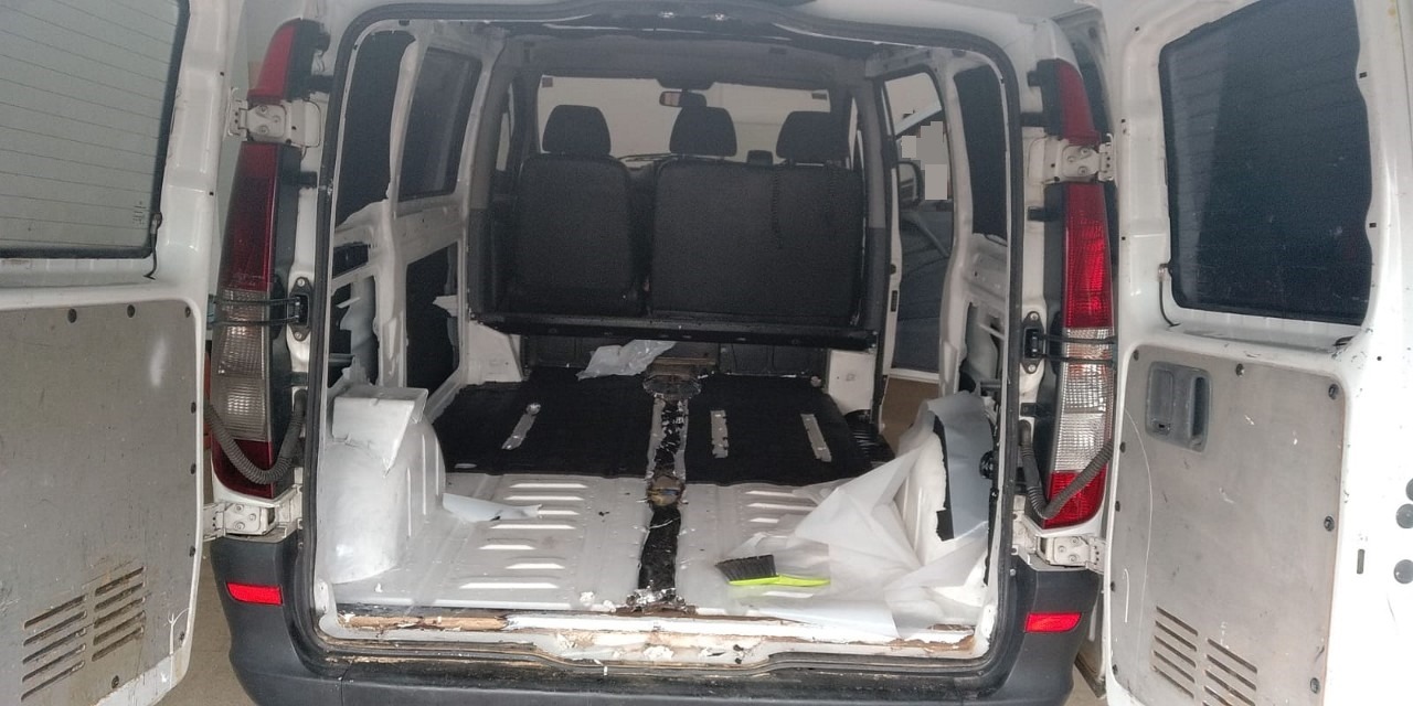

Bueno, pues ya la tenemos lista!
Creo que toca ir subiendo el proceso de una vez, ahora que vuelvo a tener tiempo y vida social...  ;D

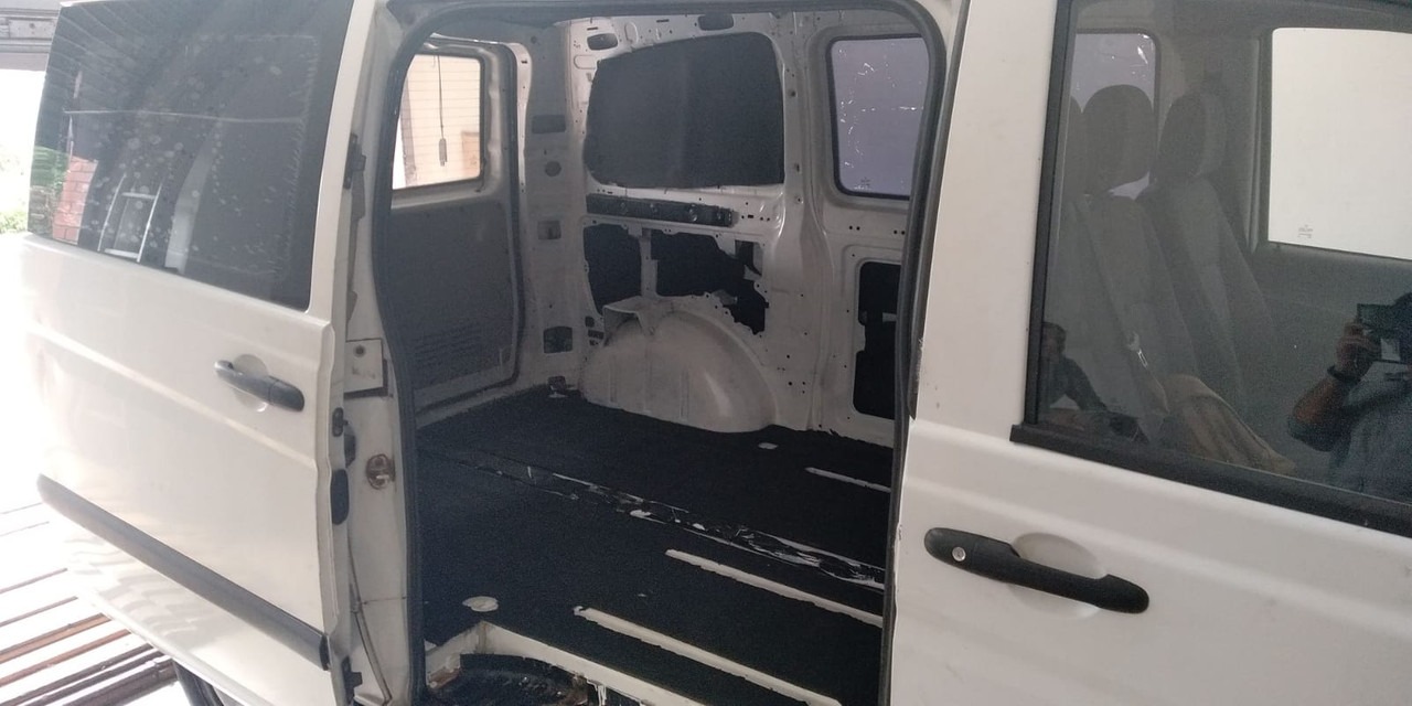

Primer paso; vaciado total y saneamiento de oxidos.

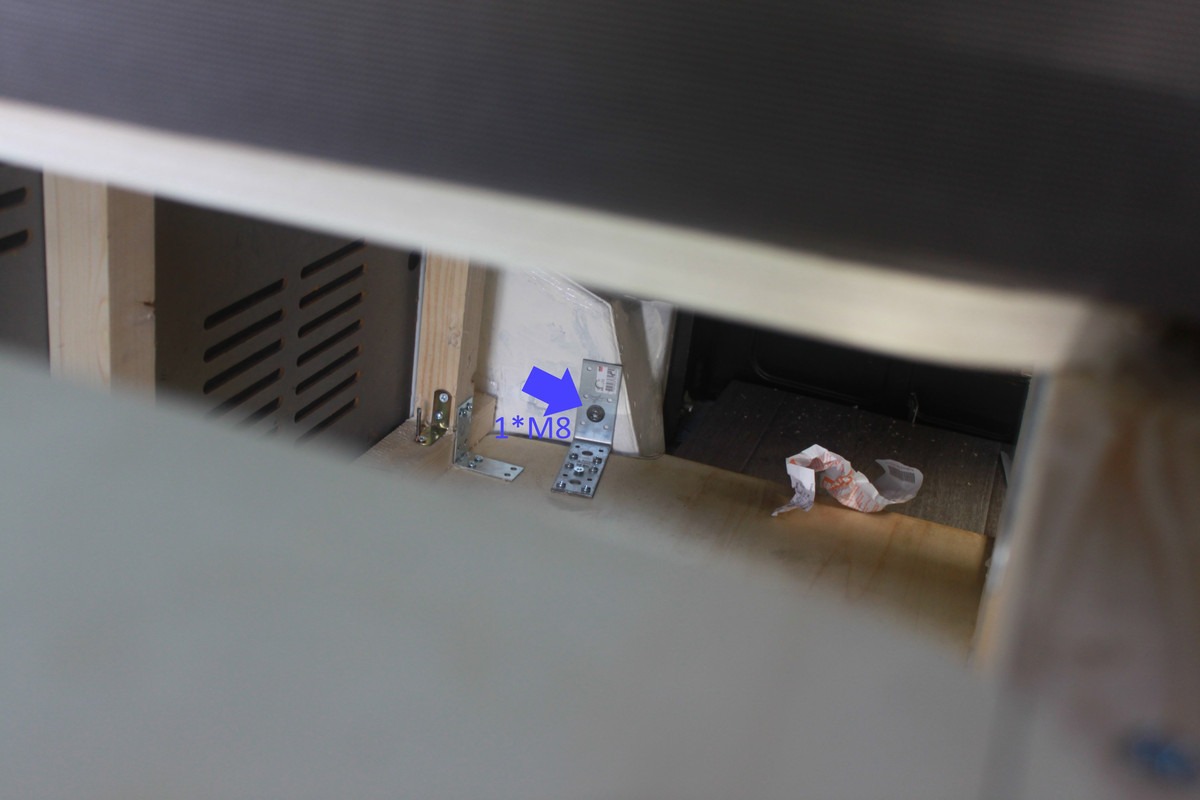

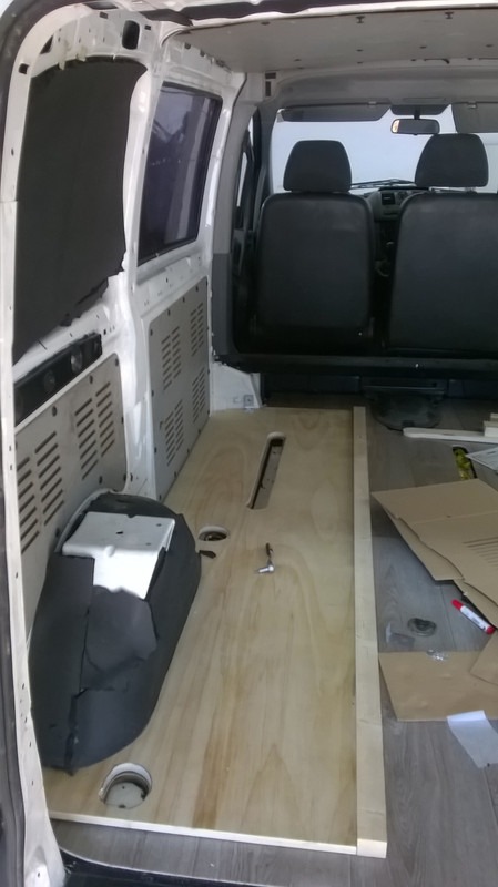

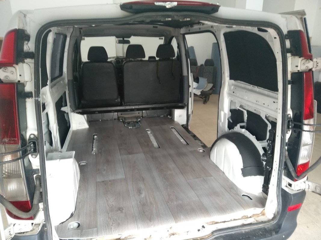

Tras iniciarnos en el tema de la camperizacion, optamos por "liarnos bien" y meter kaiflex para aislar eN techo/laterales de 2cm y de 1cm en el suelo;
Una vez aislada, empezamos a trabajar la madera con el suelo; a partir de aqui todo el trabajo de madera es con contrachapado fenolico.

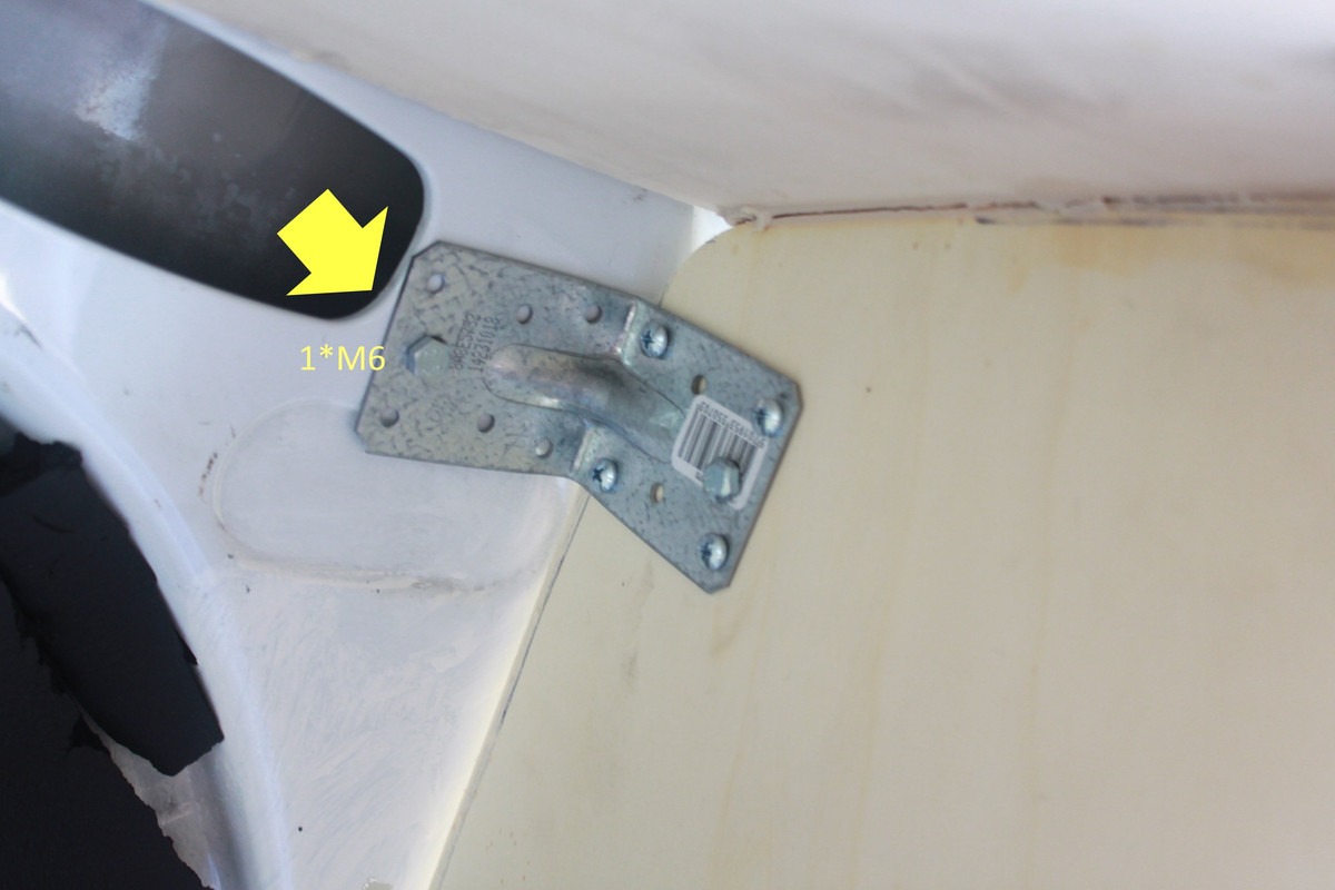

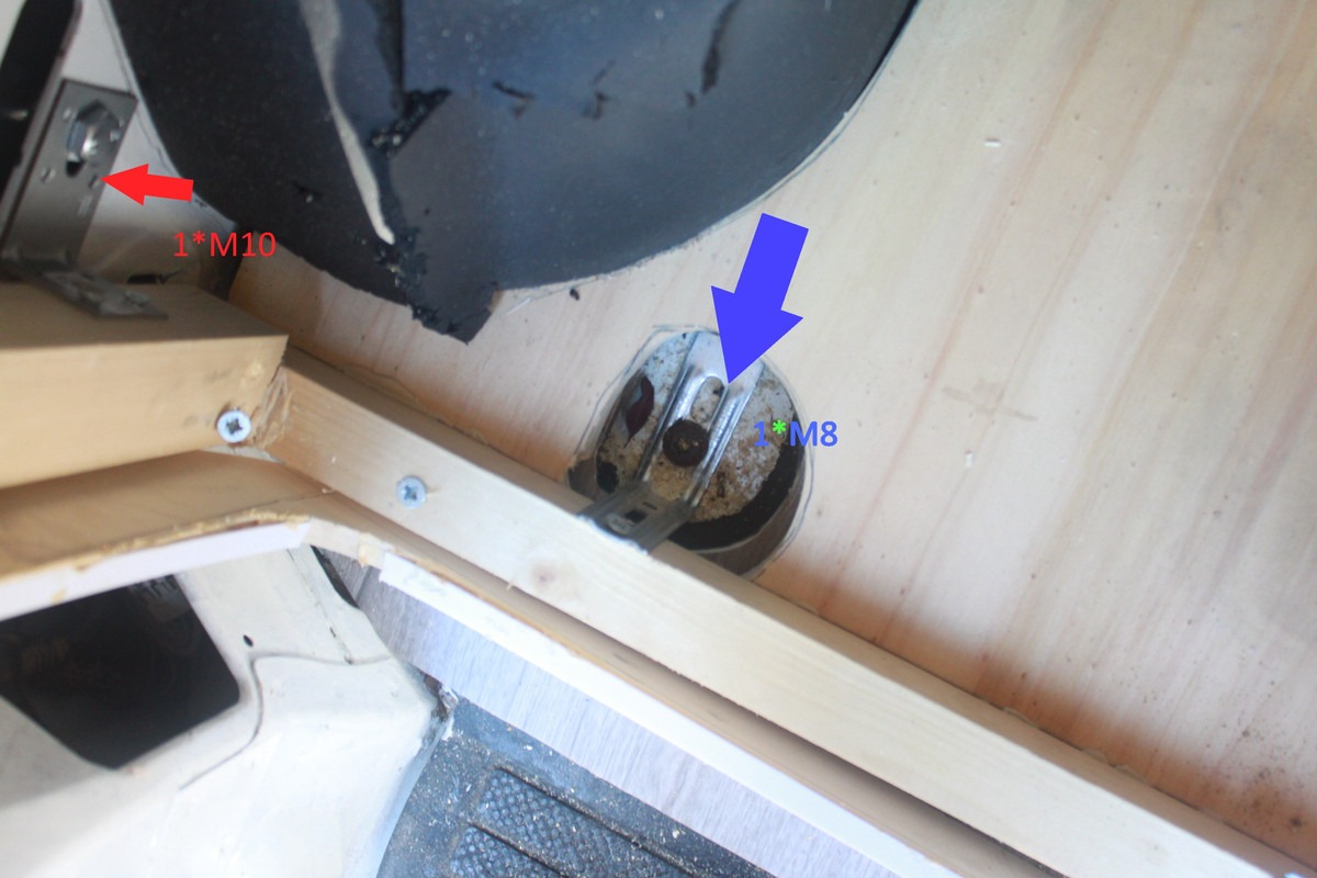

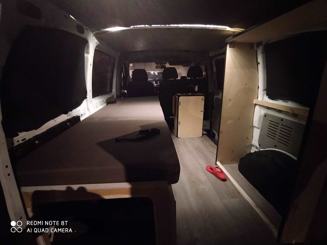

Preparada la base, nos ponemos manos a la obra con nuestra California casera...
Cintasol efecto madera en el suelo y sustituimos tapizados por paneles de madera.
Construcción de mueble lateral alto;
Con tal de darle un buen acabado, decidimos cortar los tapizados originales y ajustarlos a los muebles...

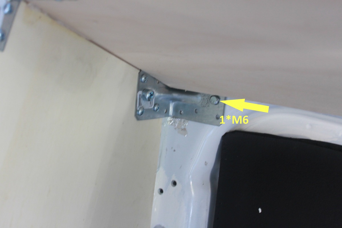

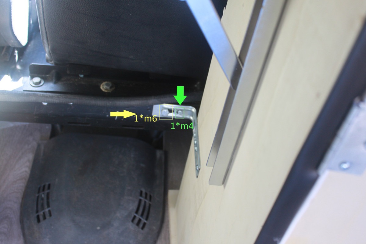

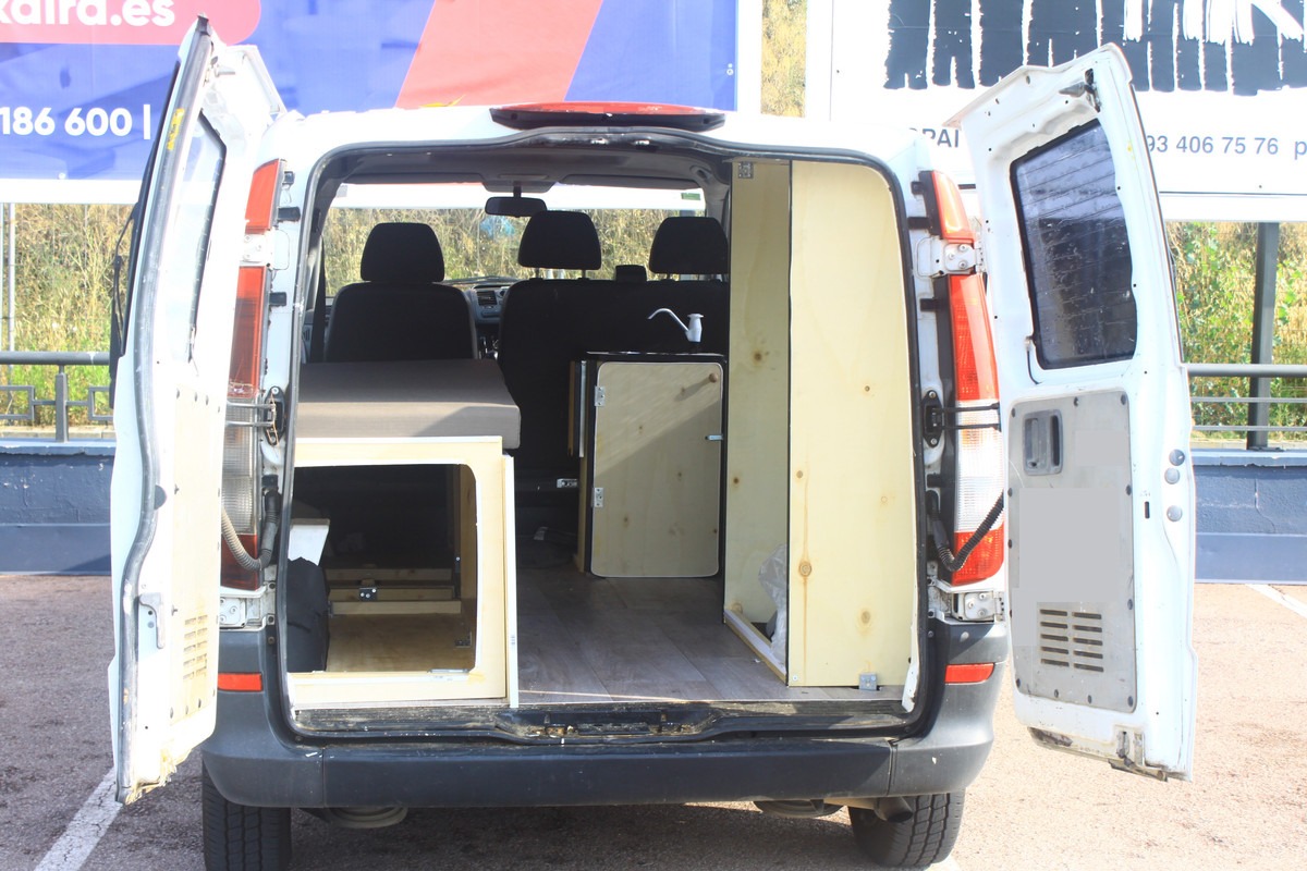

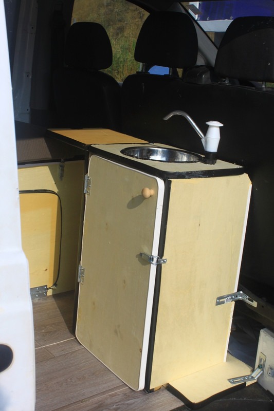

Planteado el mueble alto, vamos por el bajo, la distribución interior y los frontales..
Y una vez hecho el mueble lateral, pasamos al sofá cama;

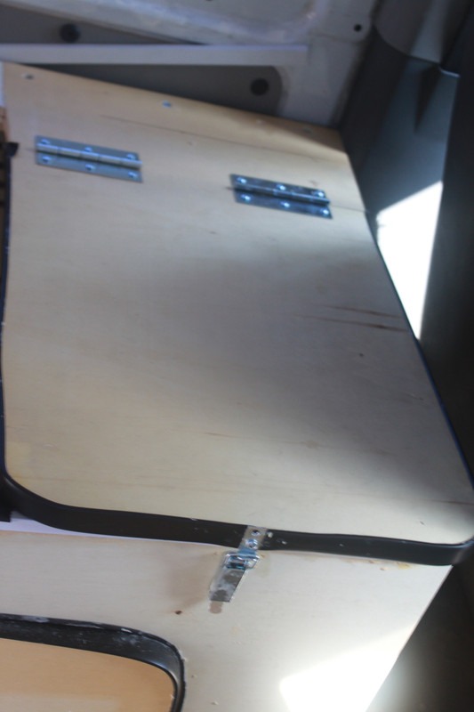

Jordi lopez
Las bisagras del asiento cama no están montadas al revés? No es normal que te quede ese hierro tan salido hacia fuera
Quin caloret !!!
pacobus68
Enhorabuena, me quedo para ver los avances y aprender.
Salu2
T4_campervan
Cita de: Jordi lopez en Julio 11, 2018, 00:42:32 am
No, lo que pasa es que en el lado de la puerta, no he podido instalarla en el extremo que es donde va en teoría (si del arcon, pero al estar el paso de rueda, el respaldo y el culo los prolongue más por tal de tener una cama decente...)

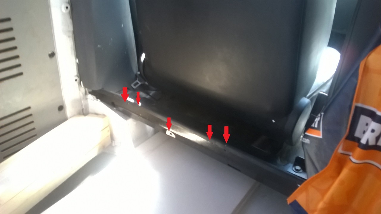

Yo también tengo una t4 Eurovan. Pero la puerta trasera es distinta, son dobles como la Transporter. A diferencia de la Transporter normal, viene panelada en plásticos por dentro (como he visto en tus fotos) y tiene los elevalunas eléctricos y los retrovisores eléctricos.
Bueno al caso, es que a diferencia de la tuya, solo está eso de las dos puertas traseras y que tengo 2 altavoces detrás en el panelado. ¿Cómo has hecho para quitar todos los panelados e interiores? Mira que lo intento para poder limpiarla mejor y ponerle aislante térmico/acústico y no lo consigo. Y otra cosa, después de quitar los asientos, se quedan los tornillos con la ranura de allen, pero ni a ostias los he podido quitar 😣
T4_campervan
Cita de: Alberto III en Marzo 02, 2020, 03:23:42 amYo también tengo una t4 Eurovan. Pero la puerta trasera es distinta, son dobles como la Transporter. A diferencia de la Transporter normal, viene panelada en plásticos por dentro (como he visto en tus fotos) y tiene los elevalunas eléctricos y los retrovisores eléctricos.
Pues una vez retirado los soportes o tornillos que pueda llevar, va con grapas a prisión. El problema es que se quedan muy pegadas y en ocasiones se arranca el soporte desde la base del tapizado...
Luego lo que comentas de una vez que retiras los asientos, no entiendo lo que se queda sin poder quitar.
