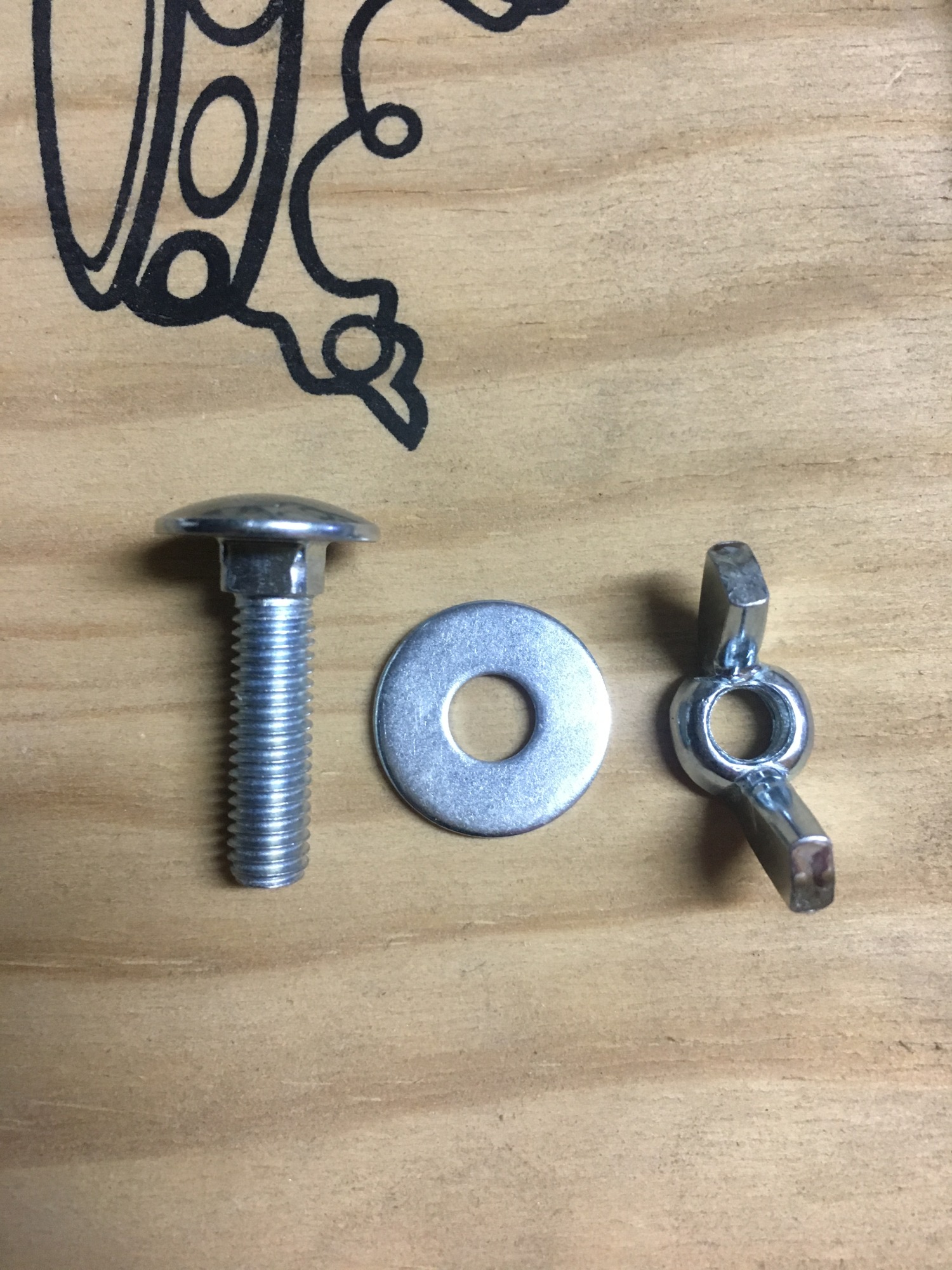

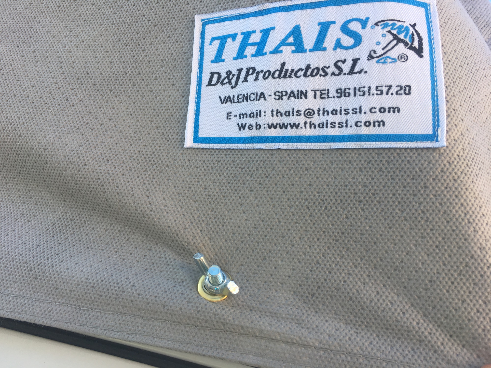

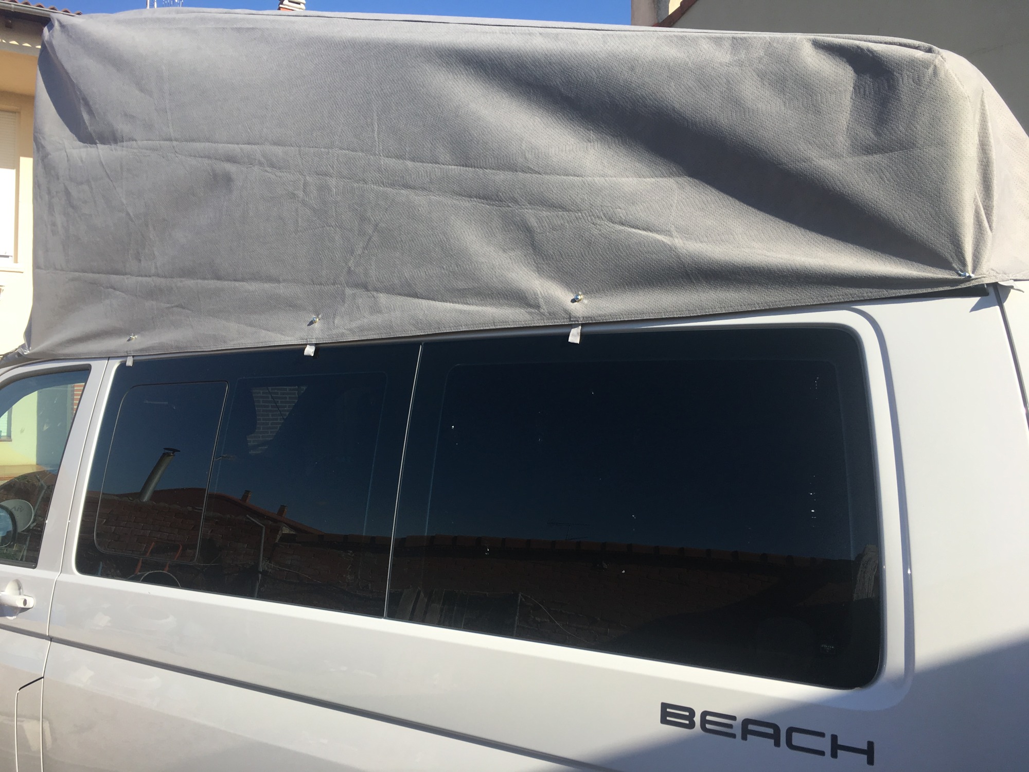

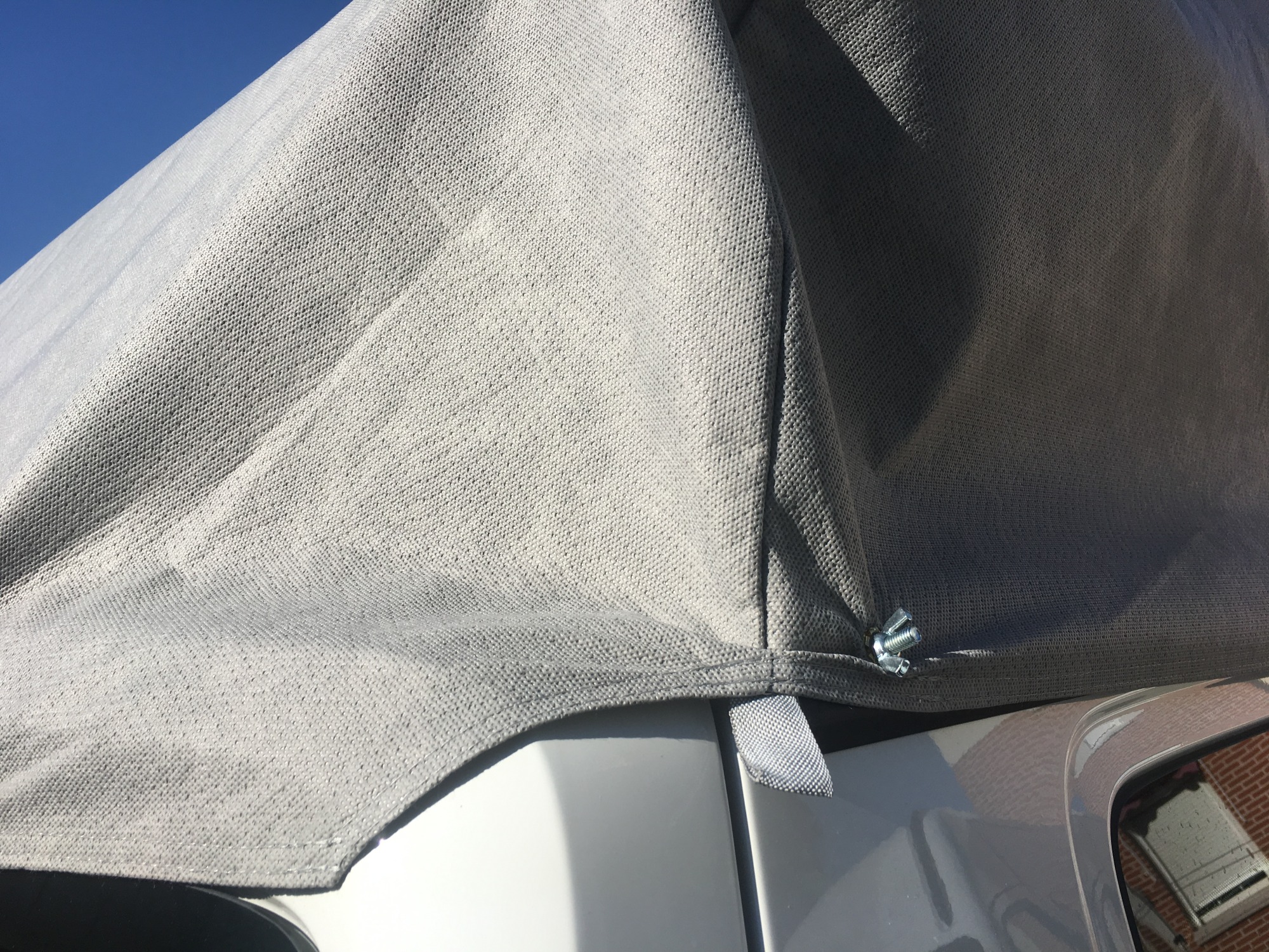

Buenas no sé si hay algo parecido en el foro, no lo he visto, en vez de sujetar la funda con ventosas o cuerdas me pareció más interesante utilizar los carriles de los laterales para sujetarla. He utilizado unos remaches, tornillos sin cabeza, arandelas y mariposas para no tener que utilizar llaves para poner o quitar, si tenéis alguna duda podéis preguntar.
