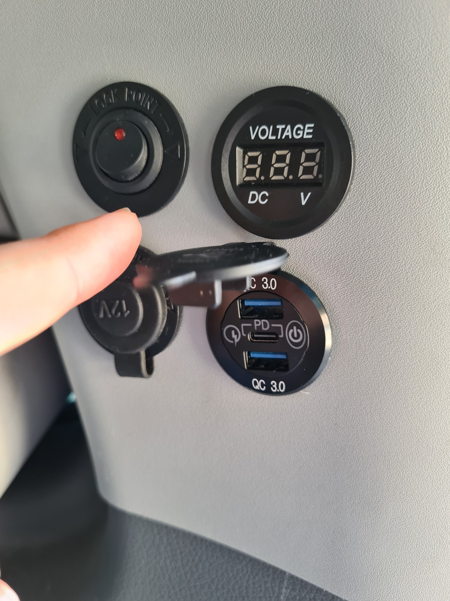

Me interesa algo asi, en principio por los puertos usb 3, ya que con los usb convencionales que tengo ahora tarda bastante en cargar tanto el movil como la tablet y el otro puerto pequeño supongo que en un futuro se hara mas estandar.
Mi pregunta es: Los cables que traen estas instalaciones suelen ser 1,5mm2 no sera mucha caña para el cableado??

Con 1,5mm2 en principio puedes llevar 10A sin problemas, que serían 120W a 12V. El PD entrega 100W máximo, por lo que estarías cubierto.
Si vas a llevar una tramada larga de cable y te quieres curar en salud, pon cables de 2,5mm2 e irás sobrado.
Aquí tienes una tabla con las corrientes aproximadas soportadas por cada sección de cable. Habría que ver la caída de tensión por la longitud de conductor, pero para hacerse a la idea es válida:

Cita de: cierv@lo en Agosto 30, 2022, 17:30:44 pmMe interesa algo asi, en principio por los puertos usb 3, ya que con los usb convencionales que tengo ahora tarda bastante en cargar tanto el movil como la tablet y el otro puerto pequeño supongo que en un futuro se hara mas estandar.
Ese lo tengo en la furgo, 7€ en aliexpres (https://a.aliexpress.com/_vrxDHD), lo uso para el movil y la luz de lectura. Tiene tope de 30w, para portátil yo creo que se quedaria corto, los consumos mínimos de portátil rondan los 70w. Hay que pensar que los transformadores de 90w tienen el tamaño de un ladrillo pequeño, no puedes esperar que un cargador enano te entregue la misma potencia (al menos de forma segura).
