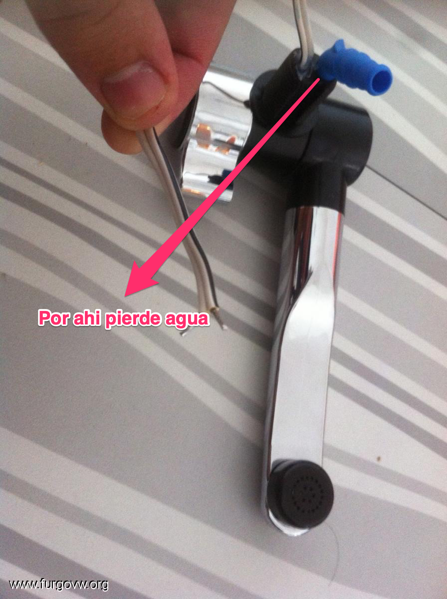

Hola buenas el grifo me pierde agua entre el codo azul que va metido a presión y el cuerpo del grifo. Hay alguna forma de repararlo? Muchas gracias.

Yo solo le veo dos opciones, primero probaria poniendo pegamento, sino te toca comprar un grifo nuevo.

Prueba a sellar alrededor de la unión por donde te pierde con polímero MS.
Déjalo que cure un día o dos y después vuelve a probar.

coge otro grifo... no suele tener arreglo y con el agua con la mala hostia que tiene en una furgo...

Muchas gracias por vuestras respuestas intentaré repararlo y sino comprare otro.

Esos grifos son una caca, estan muy chulos pero fallan con el tiempo todos, en la furgo anterior que tuve dos me toco cambiar.
Lo mejor es que lo cambies, yo no me molestaria en repararlo.
