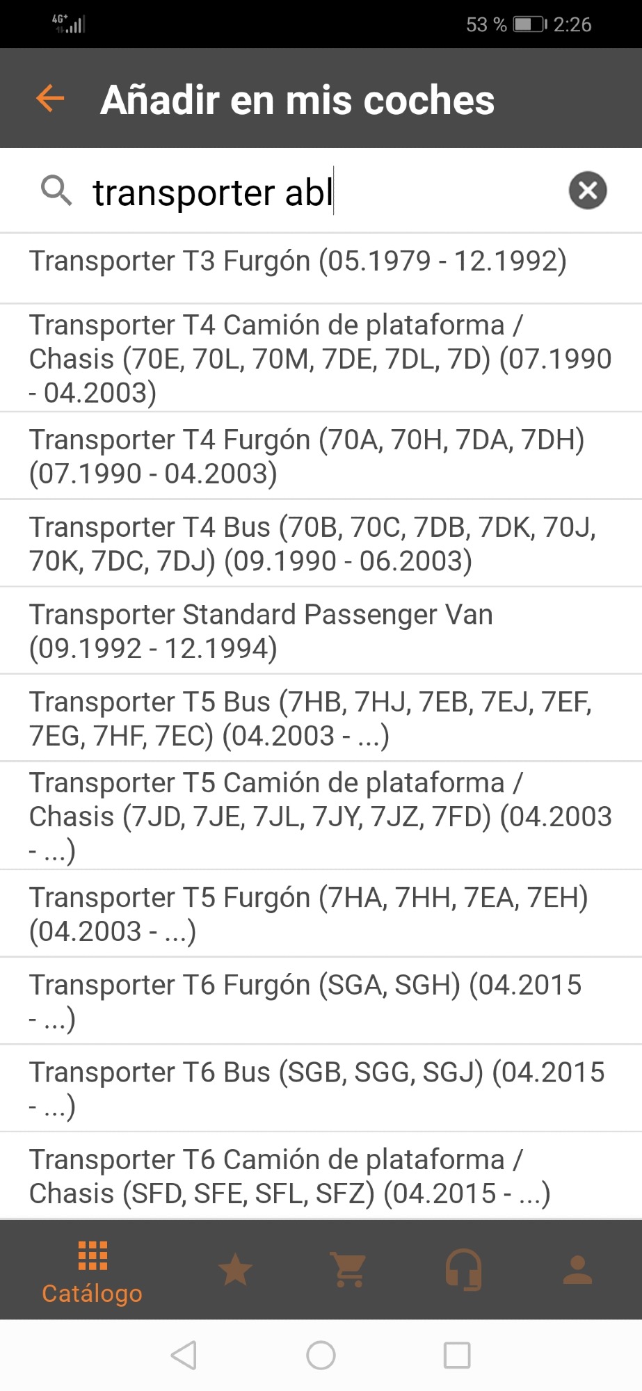

Hola gente.
Alguien me puede ayudar a descubrir que "código" tiene?
Transporter IV 1.9TD ABL 1997.
Ni la ficha técnica me ayuda .loco2
Necesito un palier izquierdo; las páginas de piezas online me piden que concrete, unas me dicen que es F7D y otras 7D.
No se que indica el código,....caja de cambios, modelos de estructura...etc.
Salud.

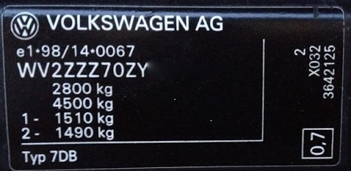

roKopep
La tuya debería ser 7DA, si no te sale en FT puedes comprobarlo en la chapitas que llevas abriendo el capo a la izquierda justo por encima de la calandra/radiador, o bien en la etiqueta que llevas a la izquierda de la caja de fusible bajo el volante, pegada a chapa

Cita de: manuel-pul en Febrero 05, 2020, 10:25:10 amBuenas,en ese tipo de web ,igual ya lo sabias,tienen la opción de buscar por el número de bastidor,has probado?
En las que entré, era por matrícula ( que no me funcionó al ser de las "viejas"), o directamente escoger tu modelo, como la imagen que puse.

roKopep
No es que no te crea, pero es imposible que no salga en la chapita que lleves por encima del radiador, y esa chapita debe estar si o sí (si no está encima del radiador estará en el pilar B del conductor al abrir la puerta).
Me refiero a una igual que la foto q te pongo. Debes fijarte abajo a la.izq dónde pone "Typ"

Febrero 06, 2020, 07:59:35 am #7 Ultima modificación: Febrero 06, 2020, 08:04:40 am por Mariojeans
La mía tiene escrito:
Typ 2-ABL-2GP
Abl es el motor; 2GP,el otro código no lo traen las páginas de recambios.
He visto más fotos donde se ve como en la tuya perfectamente el código del modelo.....
Esta no es mi foto, pero trae lo mismo en typ....
https://www.google.com/search?q=Typ+2-ABL-2GP&client=ms-android-huawei-rev1&sourceid=chrome-mobile&ie=UTF-8#imgrc=3y-7p-oM2kpVzM:
