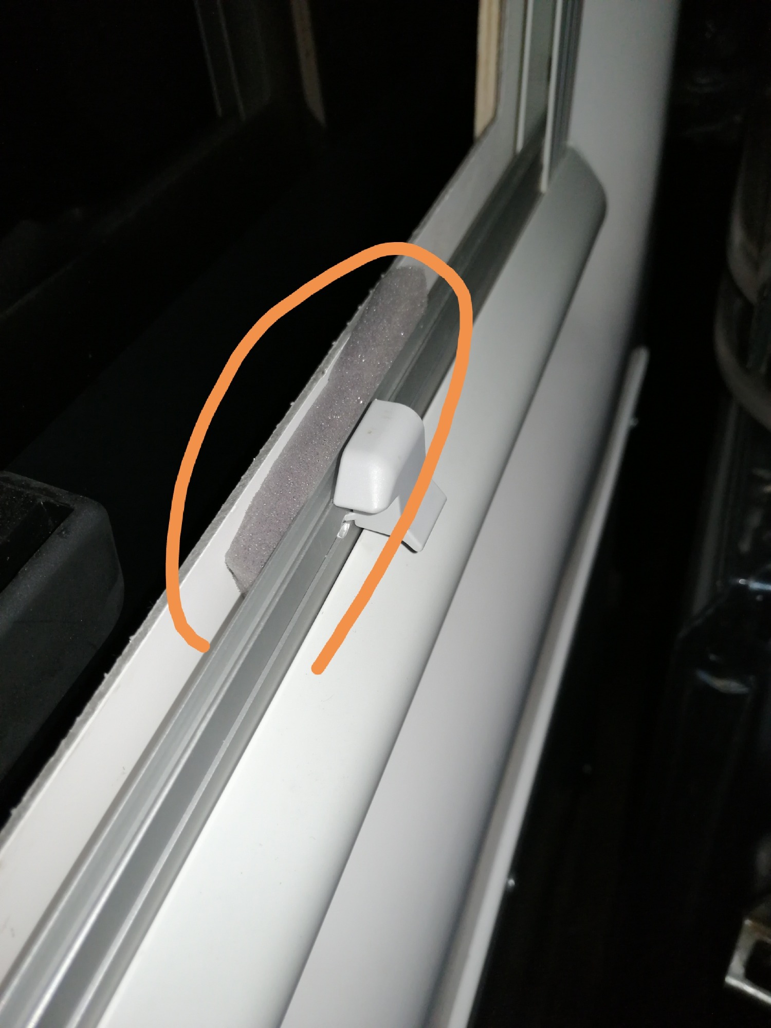

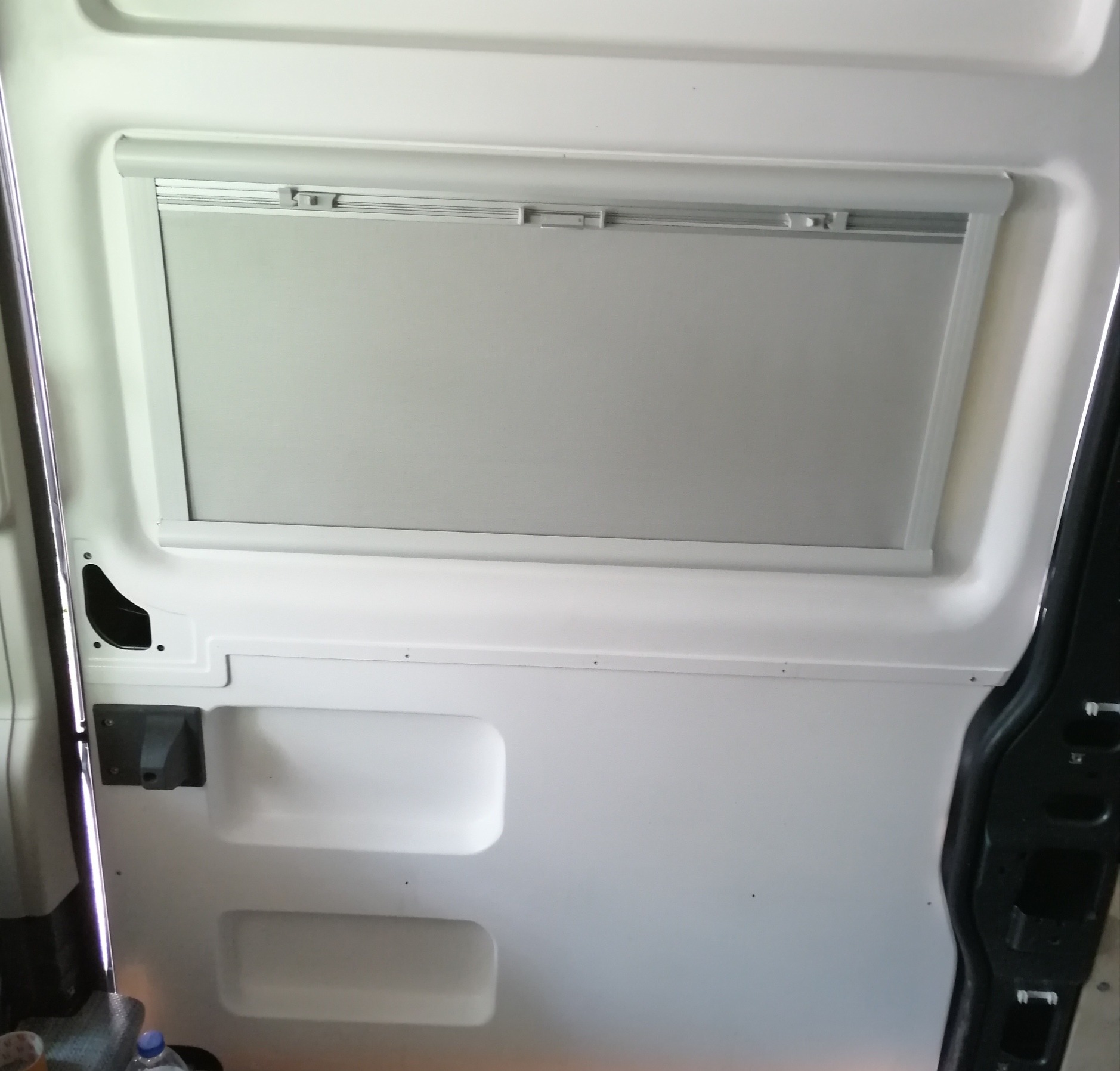

Buenas, he puesto estos oscurecedores con mosquitera en todas la ventanas y resulta que los dos mas grandes hacen bastante ruido cuando voy en marcha, vibran las barras de aluminio k sostienen la tela. Les he puesto esponjas para predionarlas contra el panelado y algo a mejorado pero aun así no me convence. Os ha pasado a alguno?

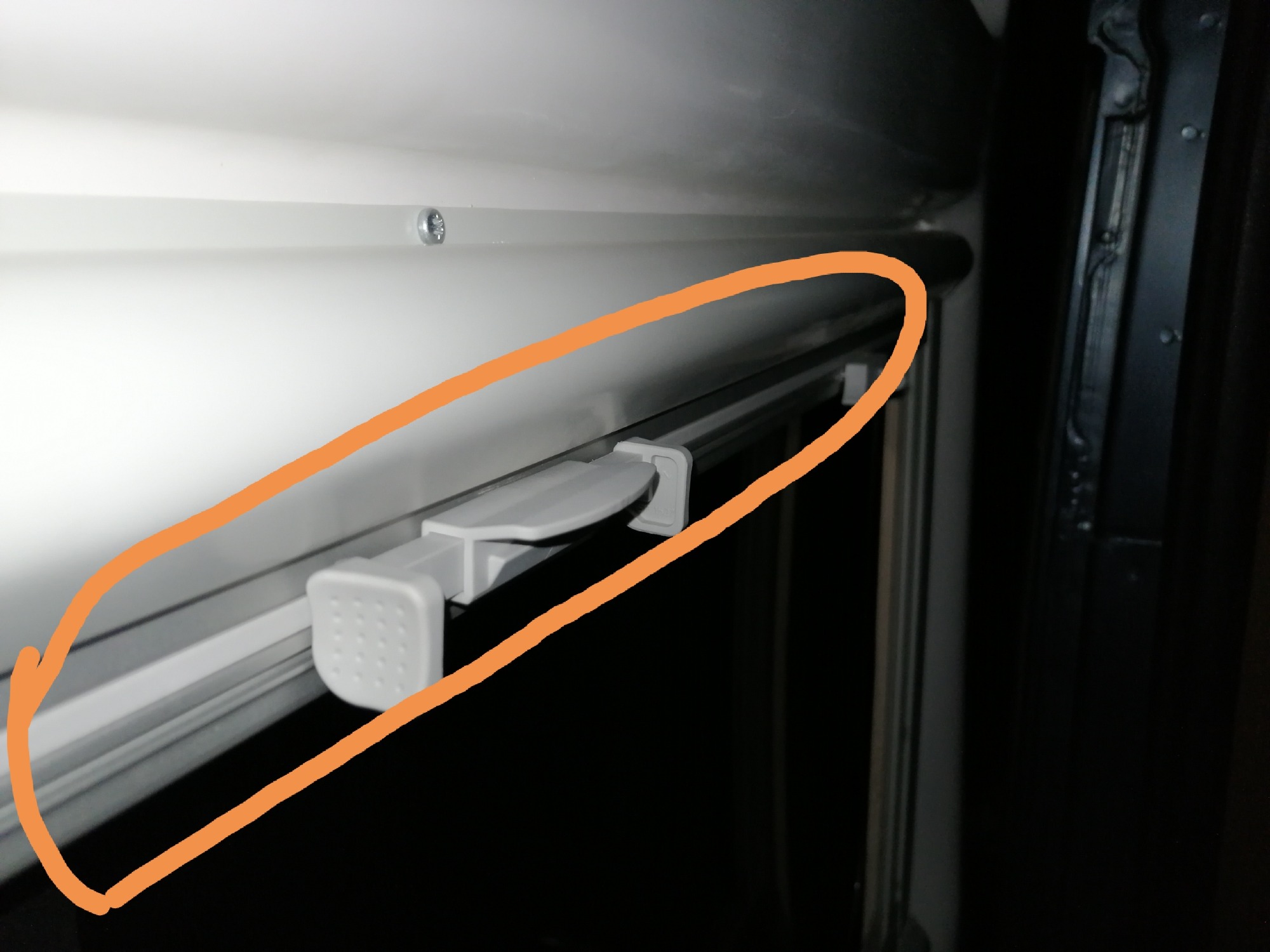

Estas son las barras que hacen ruido, la vibración hace que suenen y si la carretera és mala aun hacen mas ruido. La lleve abierta o cerrada hace el mismo ruido y la verdad que es bastante molesto. Con las esponjas algo se soluciona pero no me convence.
He pensado en forrar las barras con algun adhesivo tipo kaiflex a ver si se amortigua la vibració.
