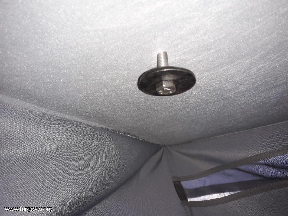

Yo normalmente (si el espesor y el estado de la fibra lo permiten) procuro poner los soportes de la placa de la manera más estable y sólida posible, esto es lo primero a tener.en cuenta. Lo que te aconsejo es que los pongas con unos tirnillos DIN 8.8 inox del diámetro y largo que necesites haciendo "sandwich" con unas pletinas o arandelas grandes, dejando la fibra por en medio, cada una con su tuerca autoblocante..

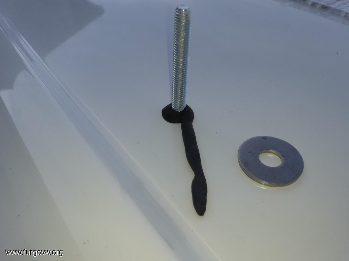

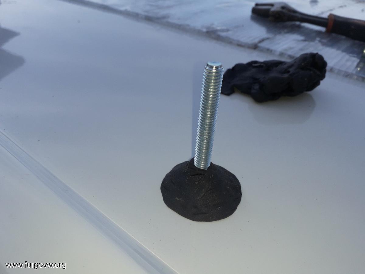

Otra cuestión a tener en cuenta es la estanqueidad, para ello lo más.indicado es usar un cordón de cinta butilica para impermeabilizar el área alrededor del tornillo, justo a la base del mismo que sobresale de la superficie del techo. Luego cuando colocas el soporte, insertandolo por los tornillos padadores, das tambien un cordón de.sika entre éste y la fibra, espera a que cure bien y finalmente fijas las tuercas superiores y aprieta sin pasarte ..

Cita de: roKopep en Enero 27, 2020, 23:10:22 pmYo normalmente (si el espesor y el estado de la fibra lo permiten) procuro poner los soportes de la placa de la manera más estable y sólida posible, esto es lo primero a tener.en cuenta. Lo que te aconsejo es que los pongas con unos tirnillos DIN 8.8 inox del diámetro y largo que necesites haciendo "sandwich" con unas pletinas o arandelas grandes, dejando la fibra por en medio, cada una con su tuerca autoblocante..
