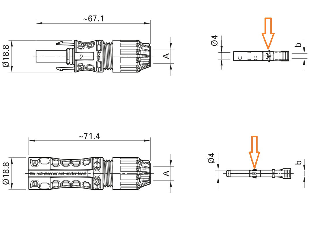

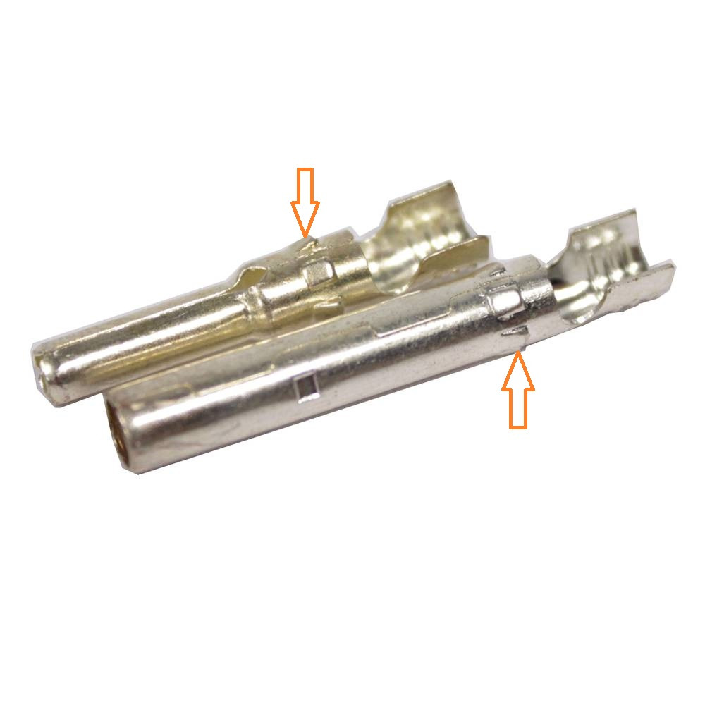

Cita de: amikoj en Enero 13, 2020, 18:33:09 pmYo tuve un problema parecido y finalmente descubrí que eran los conectores MC4. Uno de ellos no había hecho tope la pestañita que lleva cuando montas el cable (yo creía que sí) y cuando enchufaba el MC4 el macho con la hembra, se iba para atrás el conector (parte metálica interior), dando así que algunas veces cargaba (cuando tocaba la conexión) y otras veces no (cuando no tocaba la conexión).
Una cosa tan tonta me volvió loco durante unas cuantas horas.
No se si me he explicado bien con eso de la pestañita, si hay dudas busco la manera de explicarlo mejor.
Saludos,
Me refería a estas pestañas que están marcadas con una flecha de color naranja.
El terminal, una vez grimpado en el cable, hay que introducirlo hasta que el paso de las pestañas haga una especie de "clic", de tal manera que el terminal entre, pero que quede bloqueado si tiras fuertemente del cable, ya que las pestañas lo impidirían. Mirad las fotos.
Yo tuve problemas con uno de esos terminales, no me di cuenta y algunas veces tocaba con su pareja y cargaba, pero algunas veces se quedaba atrás y no cargaba.
Suerte
