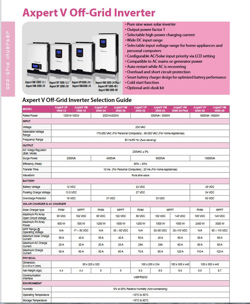

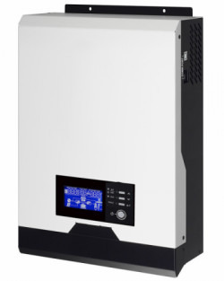

El híbrido MPPT que quiero colocar anuncia 102VDC de tensión máxima y 40A de corriente máxima de carga por la parte del regulador y 20A de corriente máxima de carga por la parte del cargador
Revisa bien las características del regulador, para asegurar que en condiciones de carga no hay problemas y tira para alante.

En principio lo lleva montado el forero Miserjo y ha comentado que está contento con el funcionamiento, desconozco la potencia de su placa.
Ya os contaré a ver qué tal. No voy a tener unas necesidades eléctricas desmesuradas, de ahí que la batería sea de "solo" 150Ah y el inversor híbrido sea de 1000w, pero la placa quería lo que se repite siempre por aquí "la más grande que entre" jajajaja.

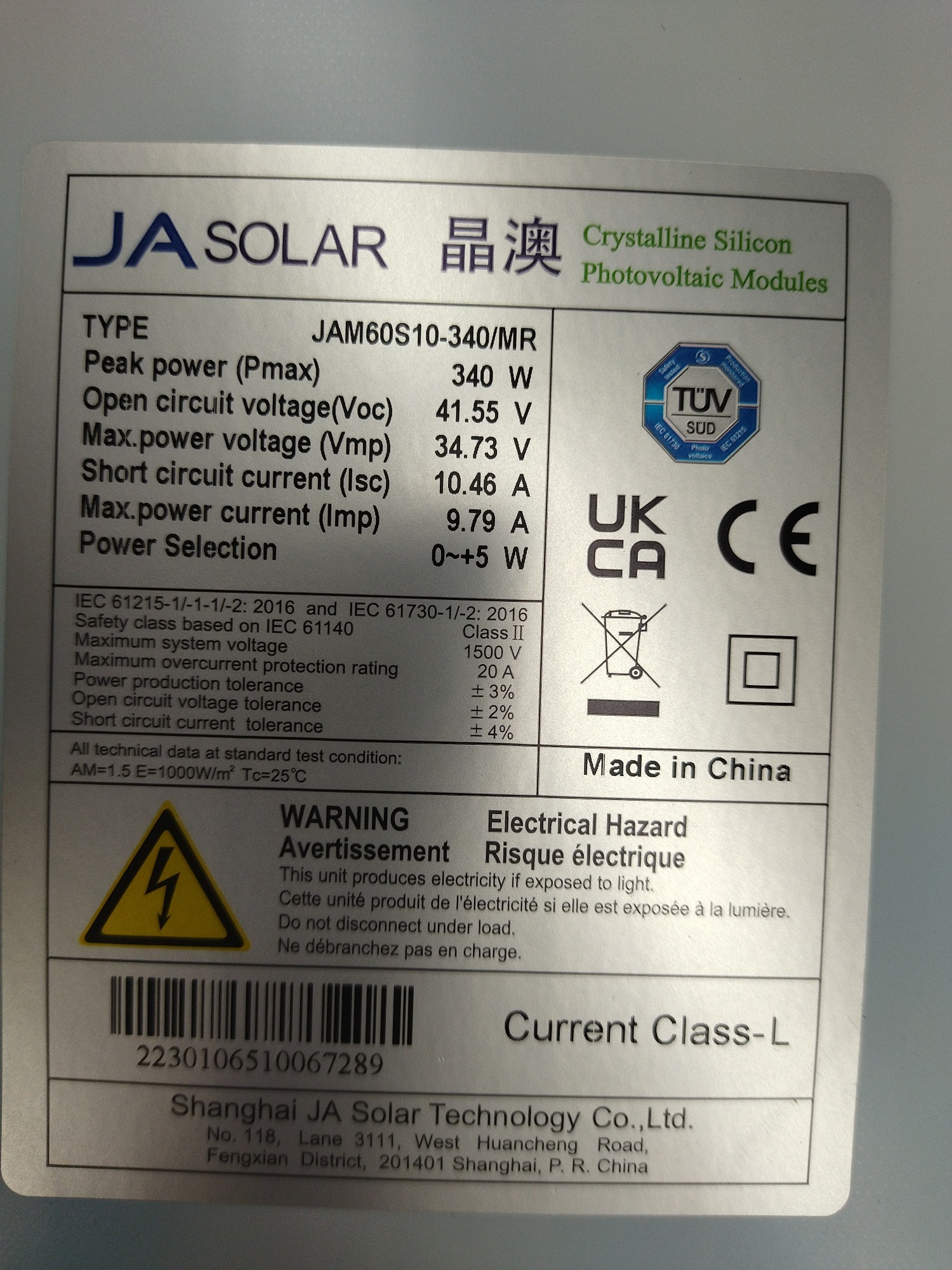

Cita de: Phoenixtoledo en Junio 22, 2022, 13:24:54 pmEntre estas dos placas, ¿cual elegiríais? la diferencia no llega a 40€. Uno es de 330w y el otro de 340w.
https://climasolar.es/wp-content/uploads/2021/09/9-252F8-252Fc-252Fe-252F98ce4eb1f720e9b5f93d49cdfc1adce1628ae176_ft_sm_rec_305_330m_120_n_peak_1675x997x30_1000_1200_en.pdf
https://climasolar.es/wp-content/uploads/2021/07/340W-Half-Cut-Silver-Frame-JAM60S10-340-MR-ficha-tecnica-EN.pdf
Muchísimas gracias
JA Solar es una marca muy conocida, la otra no la conozco, pero no quiere decir que sea peor.
Si no hay mucha diferencia de prestaciones yo me iría a la más económica.
Si no hay mucha diferencia económica yo me iría a la de maás prestaciones.
Phoenixtoledo
Cita de: koskolva (a.k.a. mandril) en Junio 22, 2022, 14:08:25 pmel segundo tiene mejor rendimiento, y 257W frente a 250W en condiciones nominales
Cita de: hergo79 en Junio 22, 2022, 14:16:53 pmJA Solar es una marca muy conocida, la otra no la conozco, pero no quiere decir que sea peor.

Gracias a todos. Creo que me decantaré por la segunda xq se la puedo comprar a un conocido de un establecimiento de mi ciudad. A ver la fecha de entrega que le da

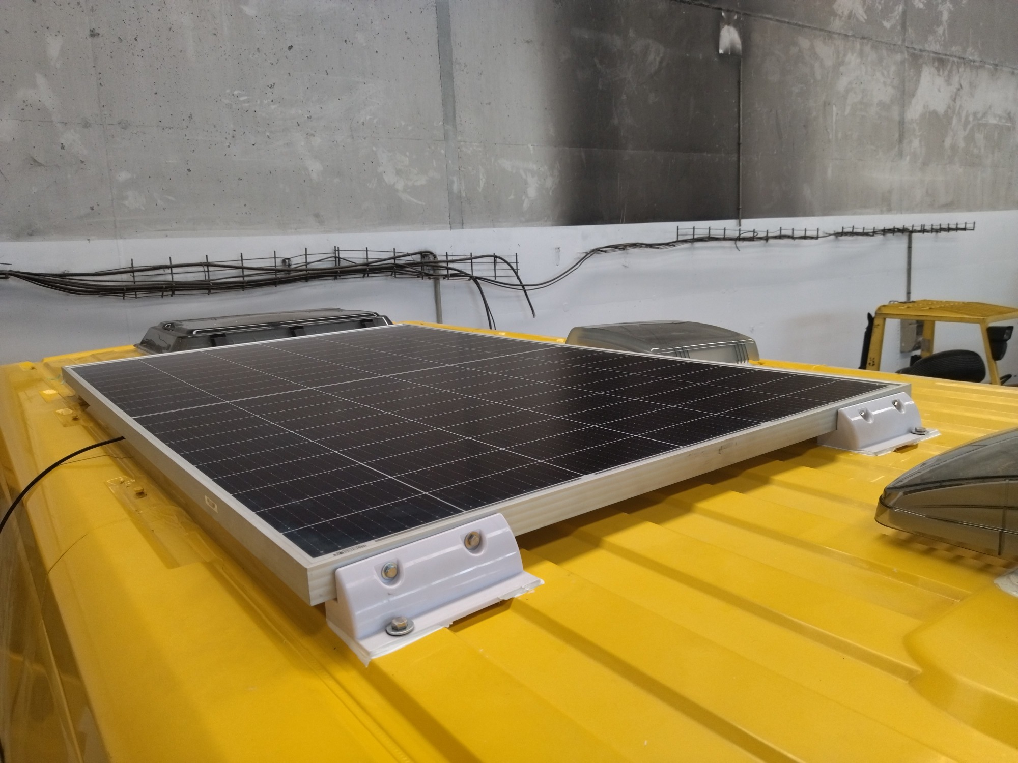

Phoenixtoledo
Bueno, al final he montado la JA de 340w. Ya compartiré impresiones cuando pueda darle uso.
