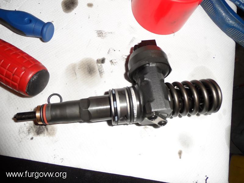

  el inyector sobre la mesa de trabajo... ;D

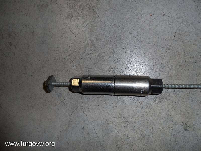

util que me hice para sacar los inyectores

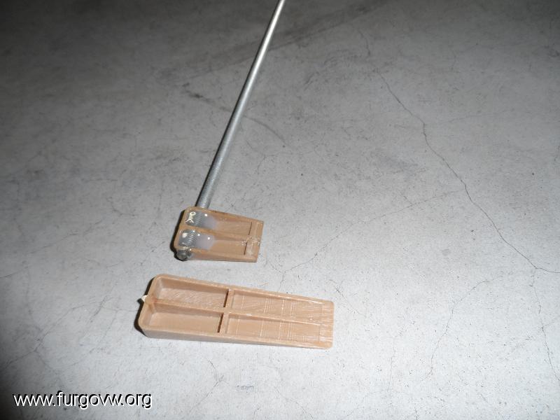

cuna para colocar inyector en posicion correcta

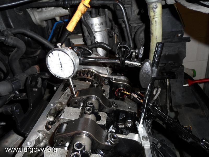

buscar el punto mas alto para hacer el reglaje del inyector
