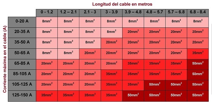

Mayo 11, 2020, 11:27:35 am #10 Ultima modificación: Mayo 11, 2020, 11:33:25 am por ibizus Razón: reescalado de fotos
Por lo que yo he ido aprendiendo por aquí tanto el grosor del cable como la capacidad del fusible los tienes que calcular teniendo en cuenta el tope de potencia que vas a necesitar.
Por ejemplo, si aunque tu inversor sea de 3.000w no vas a usar aparatos de más de 2.000w, lo calculas según eso:
                      2.000/12= 166 Amperios
Así que necesitarás un cable que soporte esa intensidad de corriente (y tener en cuenta que cuanto más largo el cable mas grueso tiene que ser) y además poner un fusible que corte antes de que ese cable llegue a su límite, por ejemplo un fusible de 150A

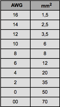

Aquí tienes un esquema de la sección del cable según Amperaje y distancia:

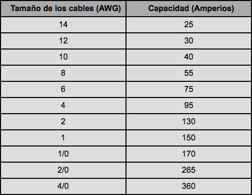

En muchas ocasiones vas a ver que el cable se clasifica en AWG, aquí tienes la equivalencia entre AWG y mm2, y otra tabla con el amperaje soportado según AWG:
