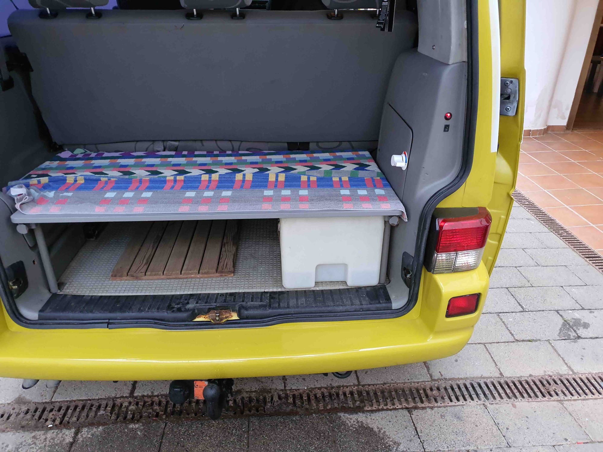

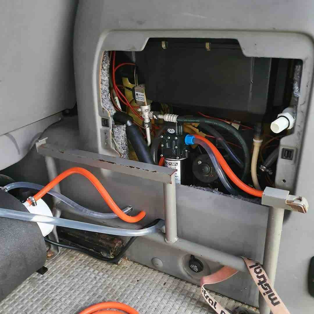

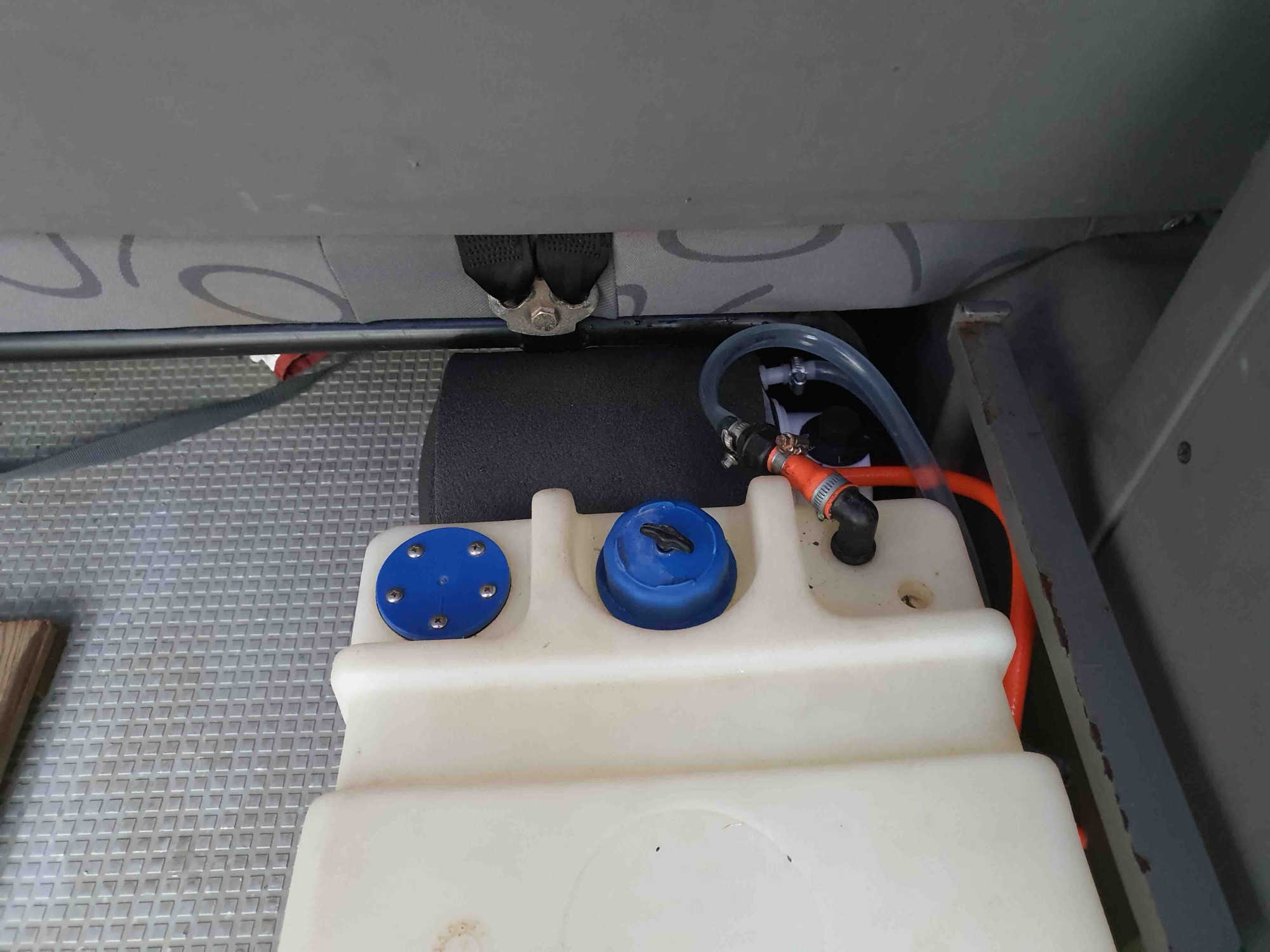

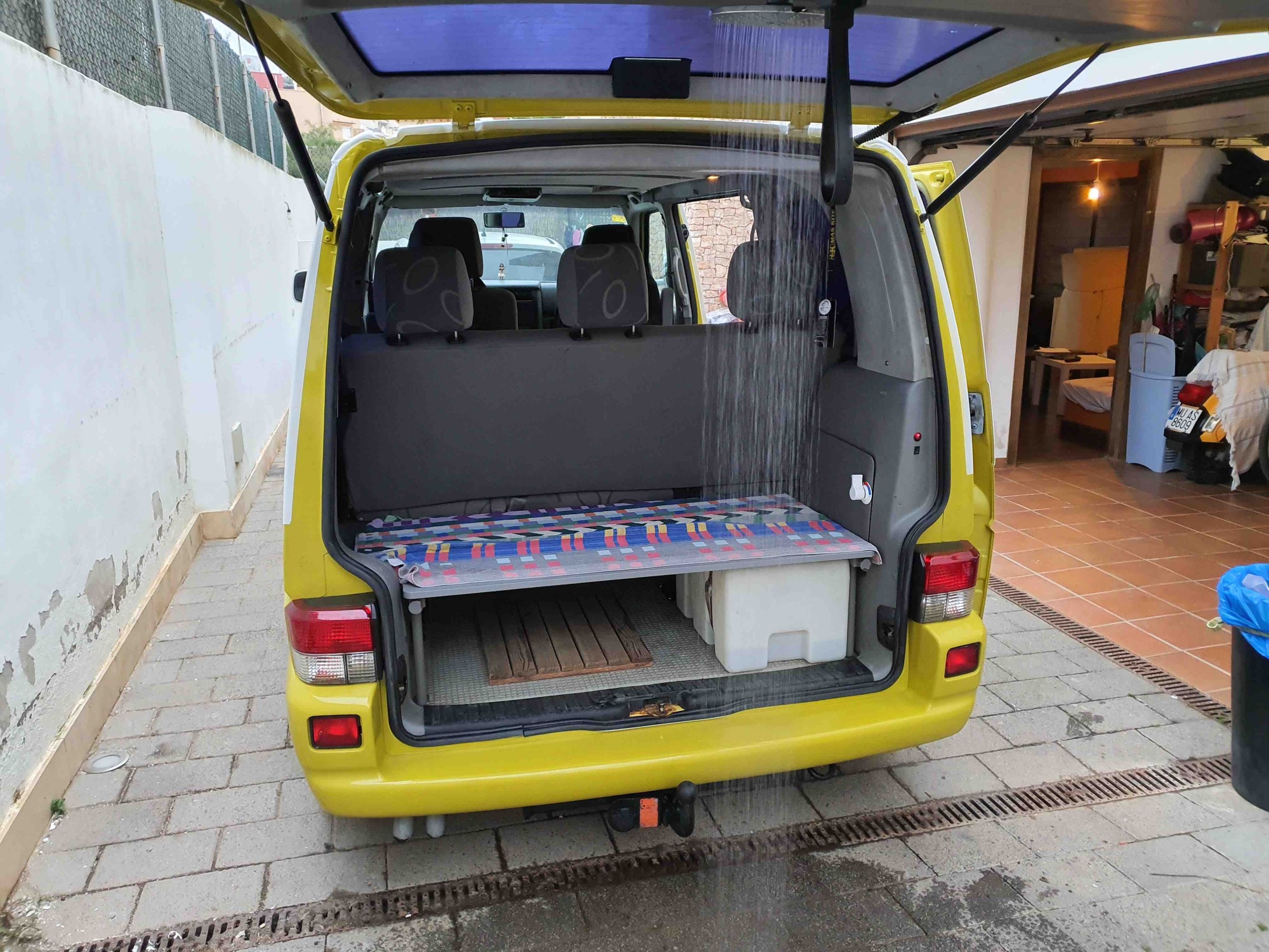

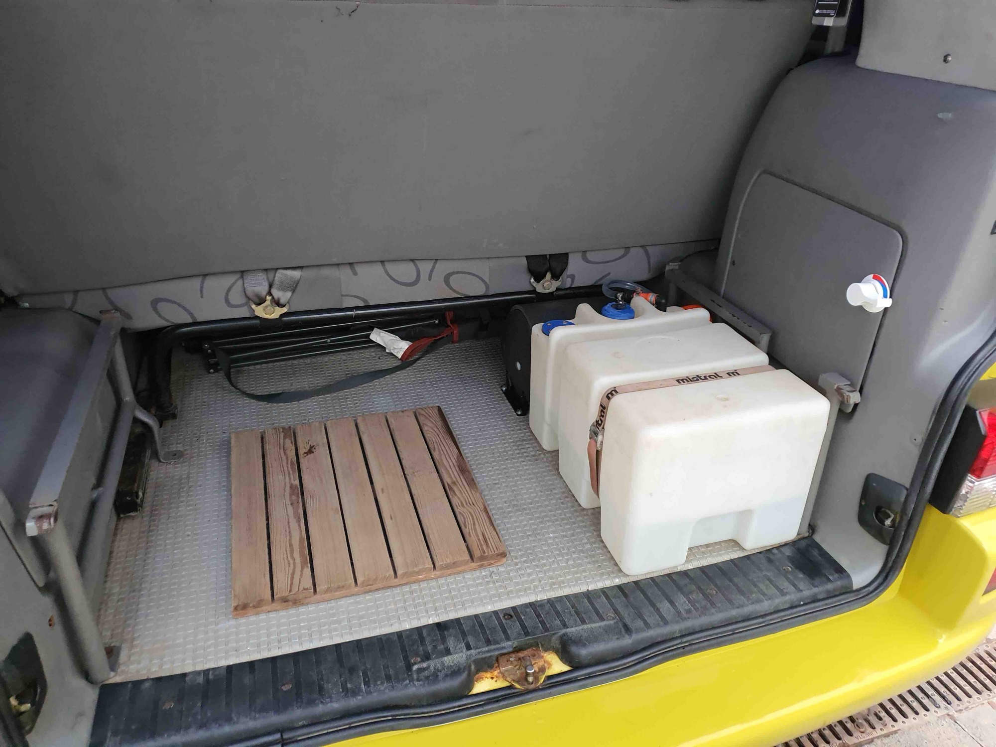

Me queda la duda si tengo que ajustar algo más. subo fotos del sistema por si alguien lo tiene visto
Yo pondría filtros a esa instalación.
Katiuska-nv400
Cita de: kirikino en Agosto 10, 2023, 09:32:54 amYo pondría filtros a esa instalación.
Si, gracias por el consejo!
Ya lo llevo, esta justo después de la salida de la bombona - no se ve en la foto
