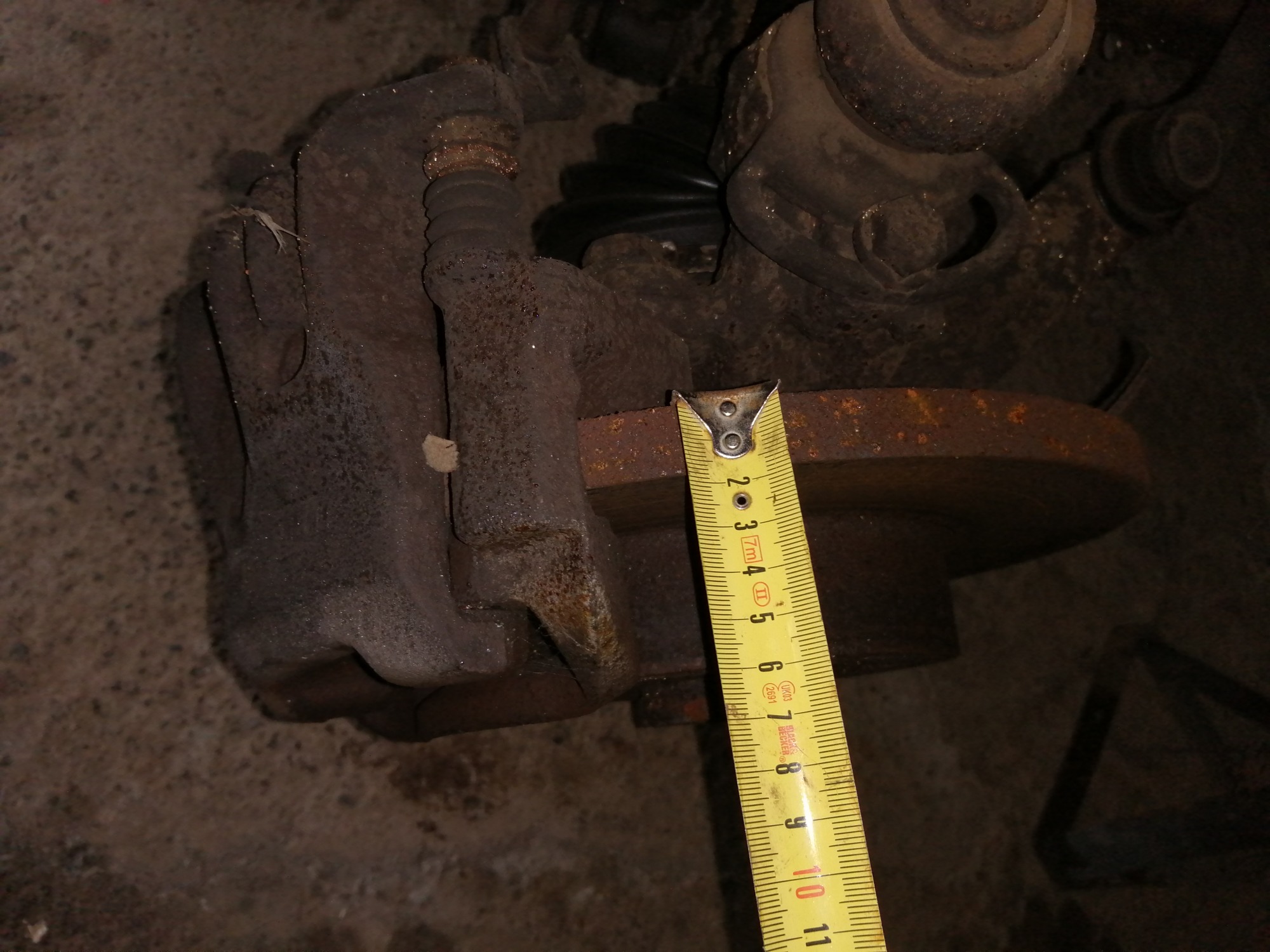

Buenos días, tengo una 1.9 td con discos de freno de 280 mm macizos. Es posible ponerle discos ventilados

Muchas gracias. A parte de las pinzas me han dicho que necesito el soporte de las mismas. El disco ventilado es más ancho que el soporte. Mil gracias

 ;D , de ventilados a macizos  no hay problemas. De macizos a ventilados hay que cambiar el soporte de la pinza. El disco macizo el espesor es de 24 mm, unos 6 mm más ancho que el macizo que monta la t4 que yo tengo que es de 18mm. Saludos
