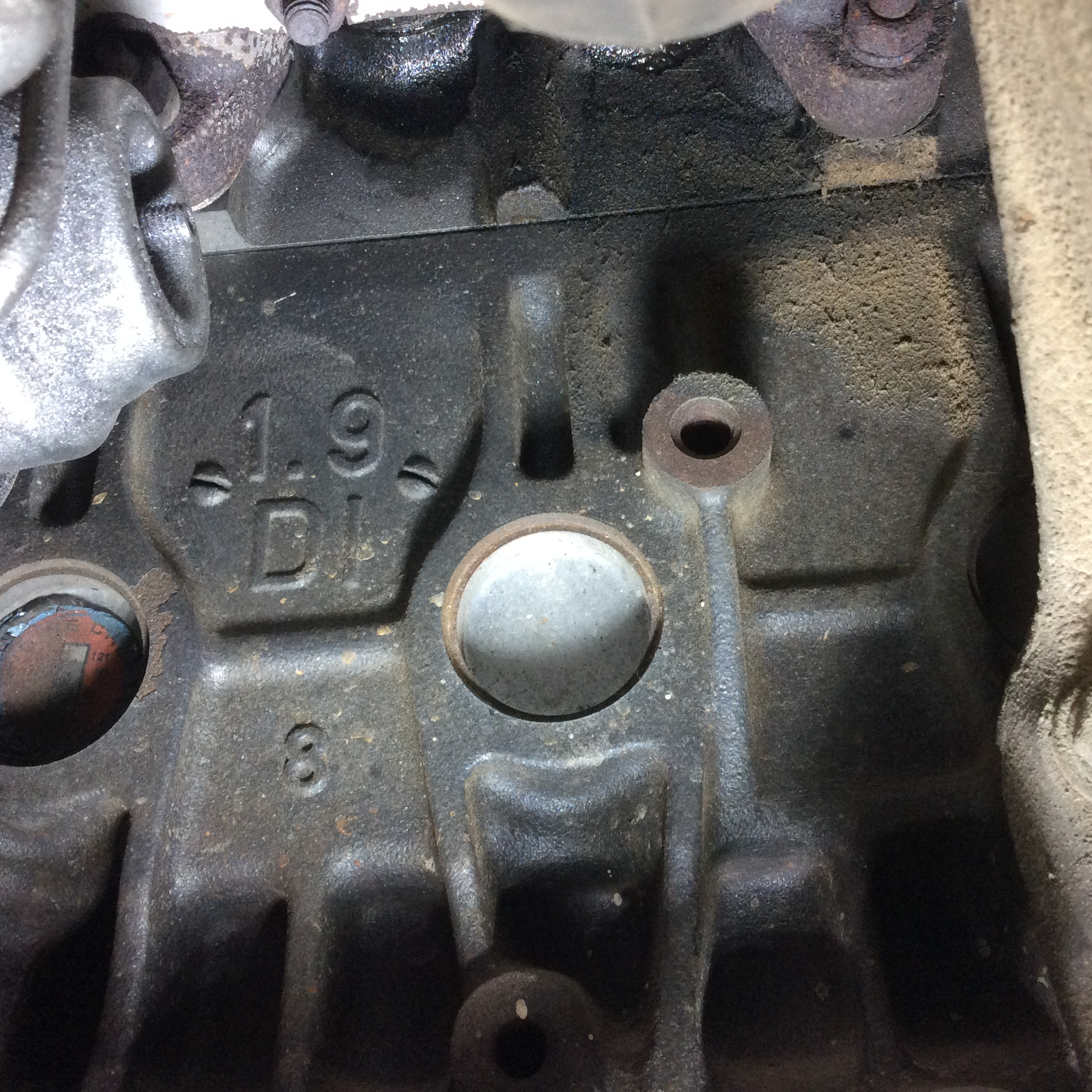

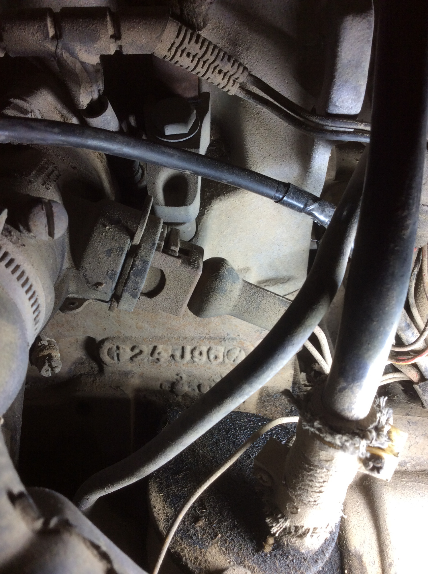

Alguien me puede decir que tipo de motor montado en t3 es este? dejo fotos

Será un 1.9td si tienes un turbo por ahí y sino un 1.9d.
Normalmente son 1.9td AAZ o 1.9 1y
Pero en t3 no hay nada normalmente jejeje

En la primera foto se ve arriba de las letras parte del inyector y la horquilla que lo sujeta, ese tipo de inyector es de inyección directa, ya sea SDI o TDI. Si pones alguna foto más te lo podría afinar un poco más.
