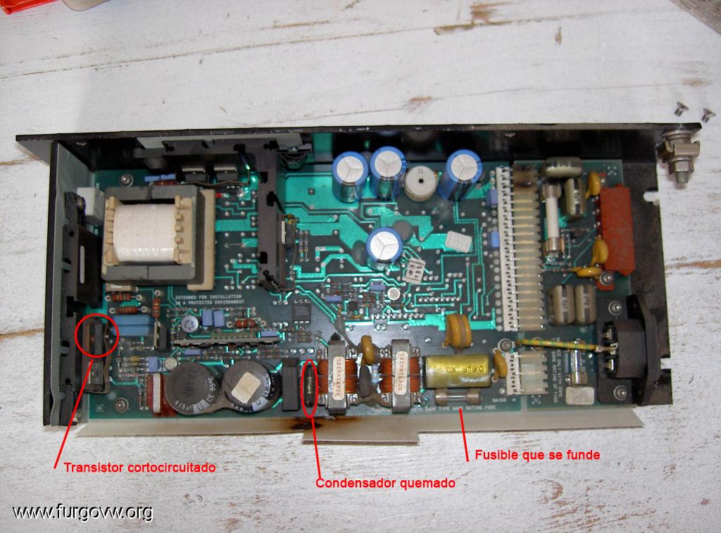

Hola foreros,
Os cuento mi odisea con el cargador de baterias de nuestras calis.
Resulta que un día dejo de funcionar "El diferencial de la furgoneta saltaba", lo desmonte y descubrí el condensador que hay señalado en la foto con las típicas señales de que había explotado (pero no note olor a quemado ni humo). En fin, que compre el recambio del condensador de 0.022 microfaradios (a 400v en vez de 230v por normativa según decía el chico de la tienda de electronica).
Resultado: No funciono y me peto el fusible de 2.5A que aparece marcado en la foto.
Entonces decidí llevarlo a una tienda de reparación de TV como he visto que recomendáis en muchos post de este tipo. Y después de 50€ me lo entregó "funcionando". Y me aseguró que con un tester el cargador le daba lecturas de salida de 12V. Y me dijo que había cambiado un transistor que estaba cruzado (foto).
Resultado: Conecte el cargador y funcionó durante 3 o 4 segundos hasta que volvió a petar el mismo fusible de antes!!
Ahora mismo lo he vuelto a llevar al hombre que me lo reparó, mientras le estuve contando el problema, midió el transistor y se había vuelto a cruzar debido al fallo.
Hay alguien que tenga alguna idea de lo que pueda estar pasando? Me hace mucha ilusión conservar el cargador original de la furgo, pero tampoco quiero gastarme una fortuna...
Adjunto foto señalando los puntos de las averías. (la foto del cargador es de internet, al mio no le puedo hacer fotos porque está en el taller  :'( )
Gracias foreros!

data91
Nadie se anima con un diagnostico??
Creéis que el problema esta en el cargador o es posible que sea algún elemento que haya entre el cargador y la batería?

Gracias por tu respuesta Vitu101, he visto esos hilos y la verdad que no lo descarto, pero llámalo "romanticismo"  :'( me daría pena tener que deshacerme del cargador original. Al menos creo que vale la pena intentarlo, eso si, sin gastar mas dinero tontamente.

Bueno, finalmente me han reparado el cargador original!
El hombre muy amablemente se lo volvió a mirar, cambio mas transistores y eso si, esta vez no me cobró nada.
