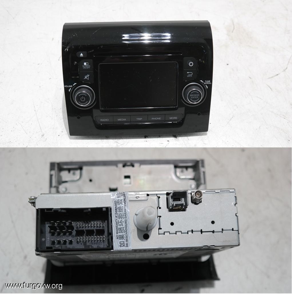

Hola, intentando instalar la camara trasera de la furgoneta me he encontrado que no tengo el Pin de Video  para directamente agregarlo y listo ...
mi idea por ahora antes de cambiar la Radio a una Androide seria insertar en el Pin de conexiones un cable de Video
Tengo este modelo ..
http://www.kawaii.es/wind/wp-content/gallery/furgboxerradio/ChrysUconnect_52pinRear.jpg

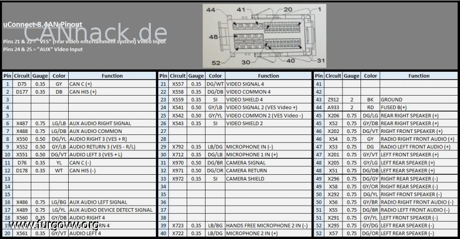

Mi idea seria insertalo entre el pin 21 o 22 ....
Podria funcionar?

Hola, estoy exactamente en la misma situación que tu, con esa misma radio. Al final qué hiciste? Conseguiste conectarla?

Cita de: fersanmito en Septiembre 10, 2018, 18:20:13 pm.../...
Es en el pin 31 y 32 del conector de 52 vías.
Dexron
Cita de: JmGarciaM en Noviembre 04, 2019, 00:19:42 amEs en el pin 31 y 32 del conector de 52 vías.
¿Y así funcionaría la cámara trasera, sin módulo de video?
De ser así me alegras el día.
JmGarciaM
Lo tengo que probar cuando consiga sacar la puñetera radio, pero esos son los pines (31 y 32).
Por algún foro del mundo mundial he leído que puede que haya que activar la función de cámara trasera en la configuración de la radio. Lo que no se es como se entra en modo "peligro" en la radio.
