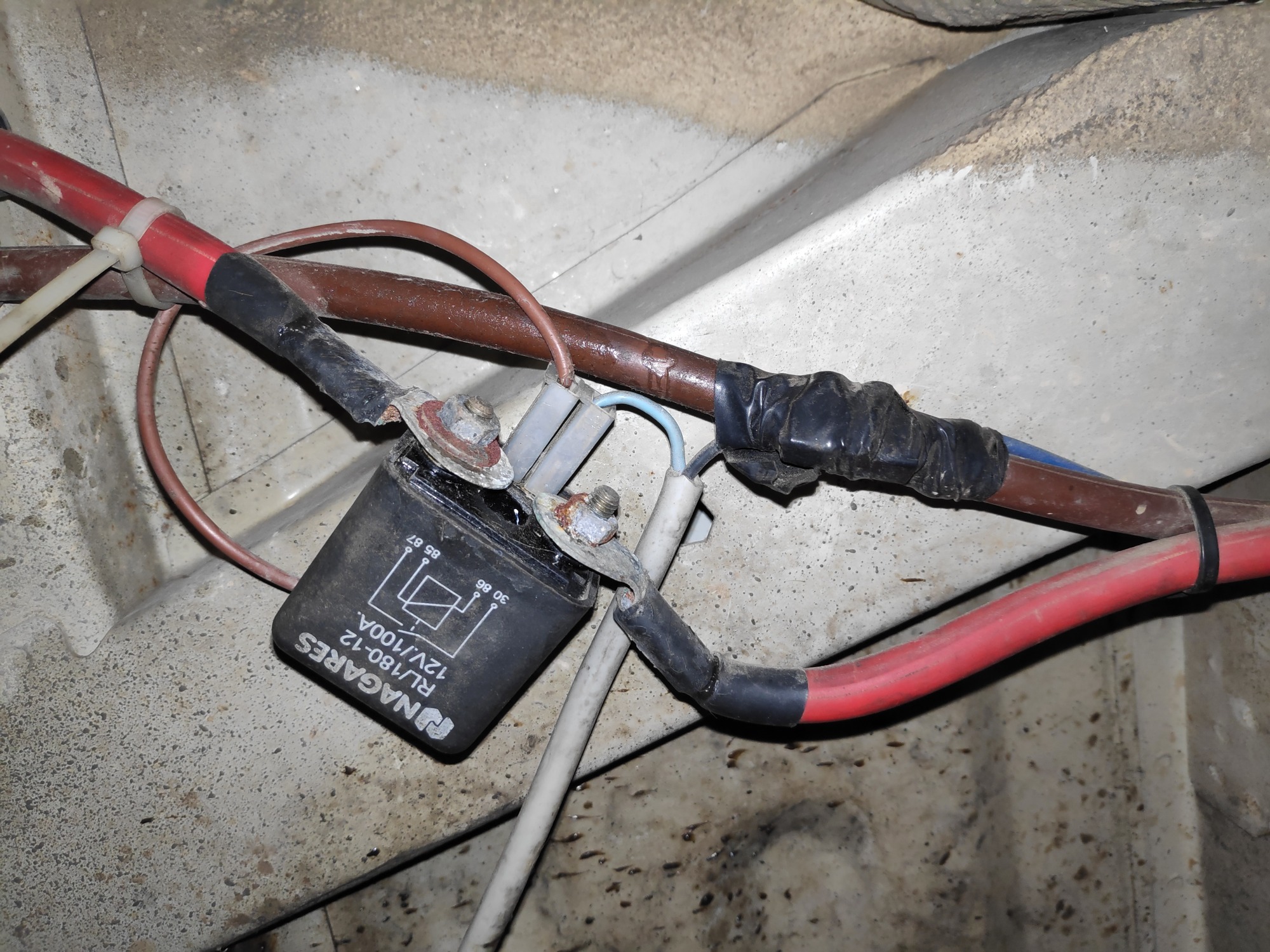

Hola buenas recupero el tema para contaros mi caso.
Sospecho que mi rele ha dejado de funcionar. Es el relé nagares de 100 A. He comprado que a los cables finos les llega 12v pero al encender el motor el voltaje de la batería secundaria no sube. He probado a medir la continuidad entre los cables gordos y no oigo ningún pitido en el tester. Todo esto con el motor apagado y sin dar el contacto. ¿Necesito hacer alguna comprobación más?
Me gustaría saber si tengo que tener alguna precaución al sustituirlo o si existe algún brico que explique paso por paso el procedimiento. Soy nuevo en esto y de electricidad entiendo nada.
Mi sentido común me dice que si desconecto los cuatro cables y sustituyo el relé por uno nuevo no tendría problemas no?
Dudas: puedo electrocutarme? Puedo dañar las baterías si únicamente desconecto los cuatro cables?
La dejo una foto de la instalación.
durruti1
No te vas a electrocutar pero si puedes hacer cortocircuito.
Si desconectas un borne de cada batería, la del motor y la de la vivienda. De las dos el mismo. Ya podrás tocar lo que quieras sin ningún peligro. Desconectar todo lo que quieras y conectarlo sin problema.
Si el relé funciona bien al arrancar la furgoneta debes tener los mismos voltios en las dos baterías porque se juntan. Olvídate de 12 o de 14, los voltios que sean pero los mismos te dirán si funciona el relé o no.
Si es verdad que el alternador debe meter 14 v pero aparte que muchas t3 tardan unos segundos, minutos en revolucionarse y dar 14 en tu caso de momento quieres probar el relé y luego ya sigues.
