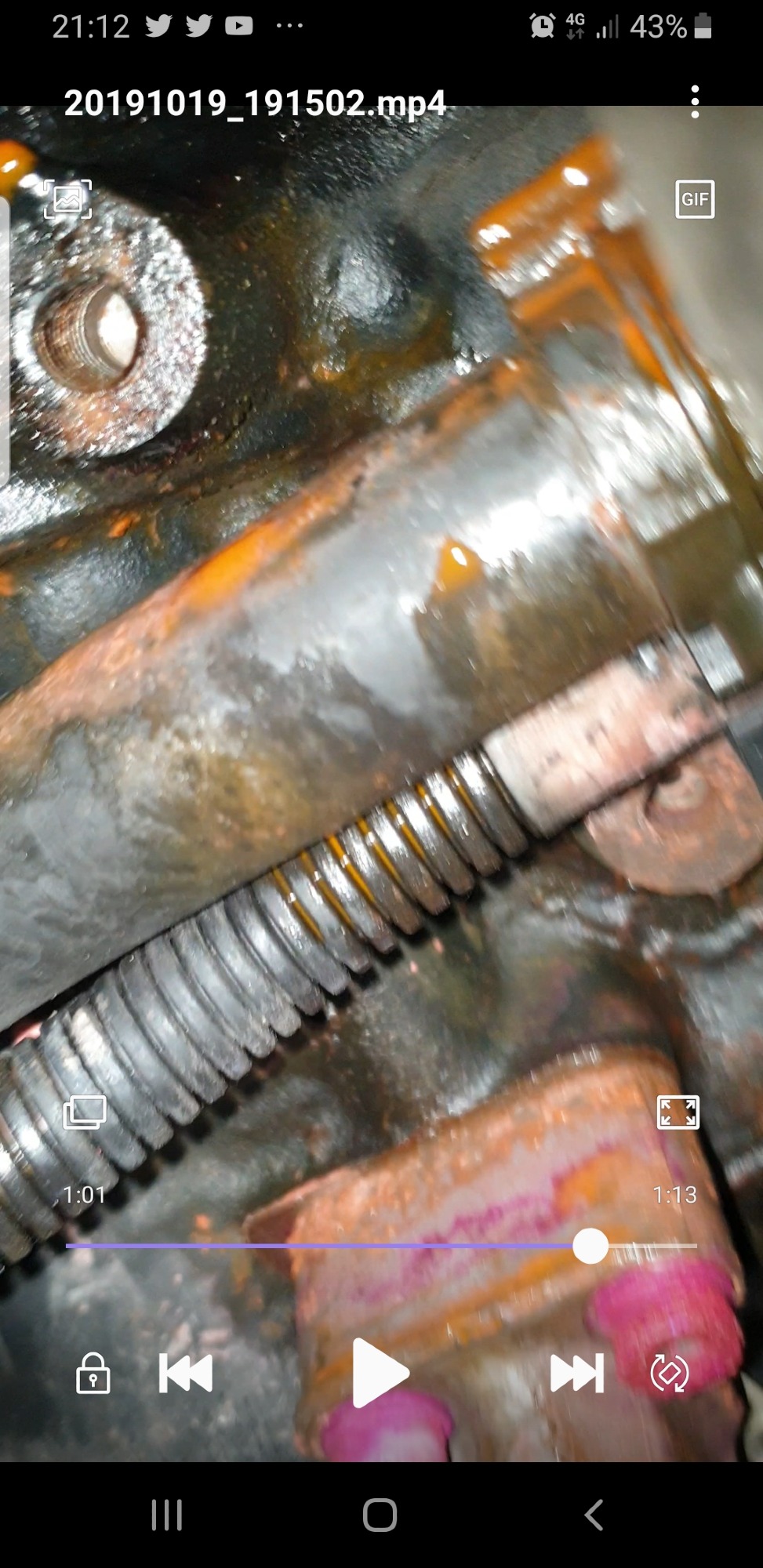

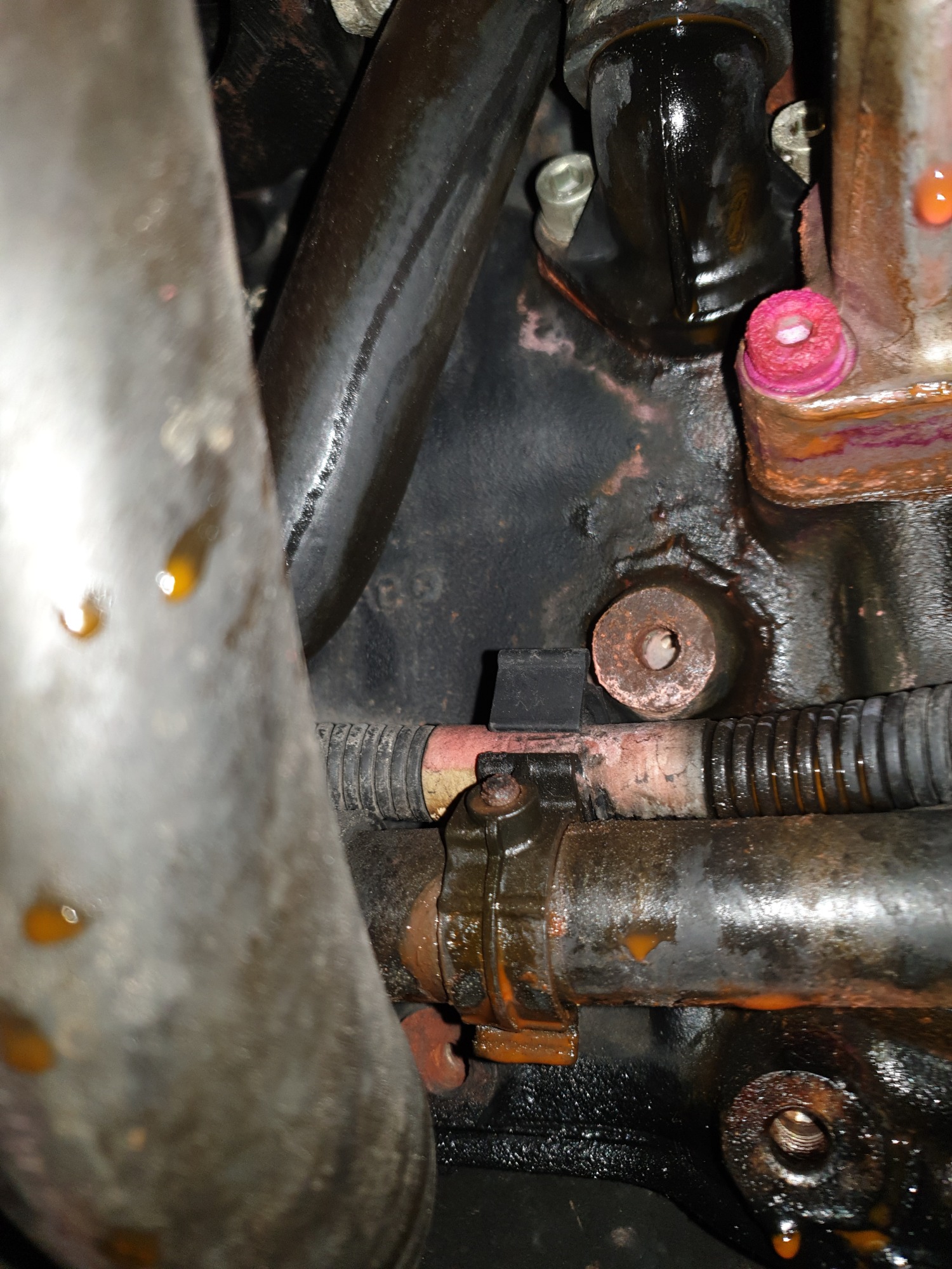

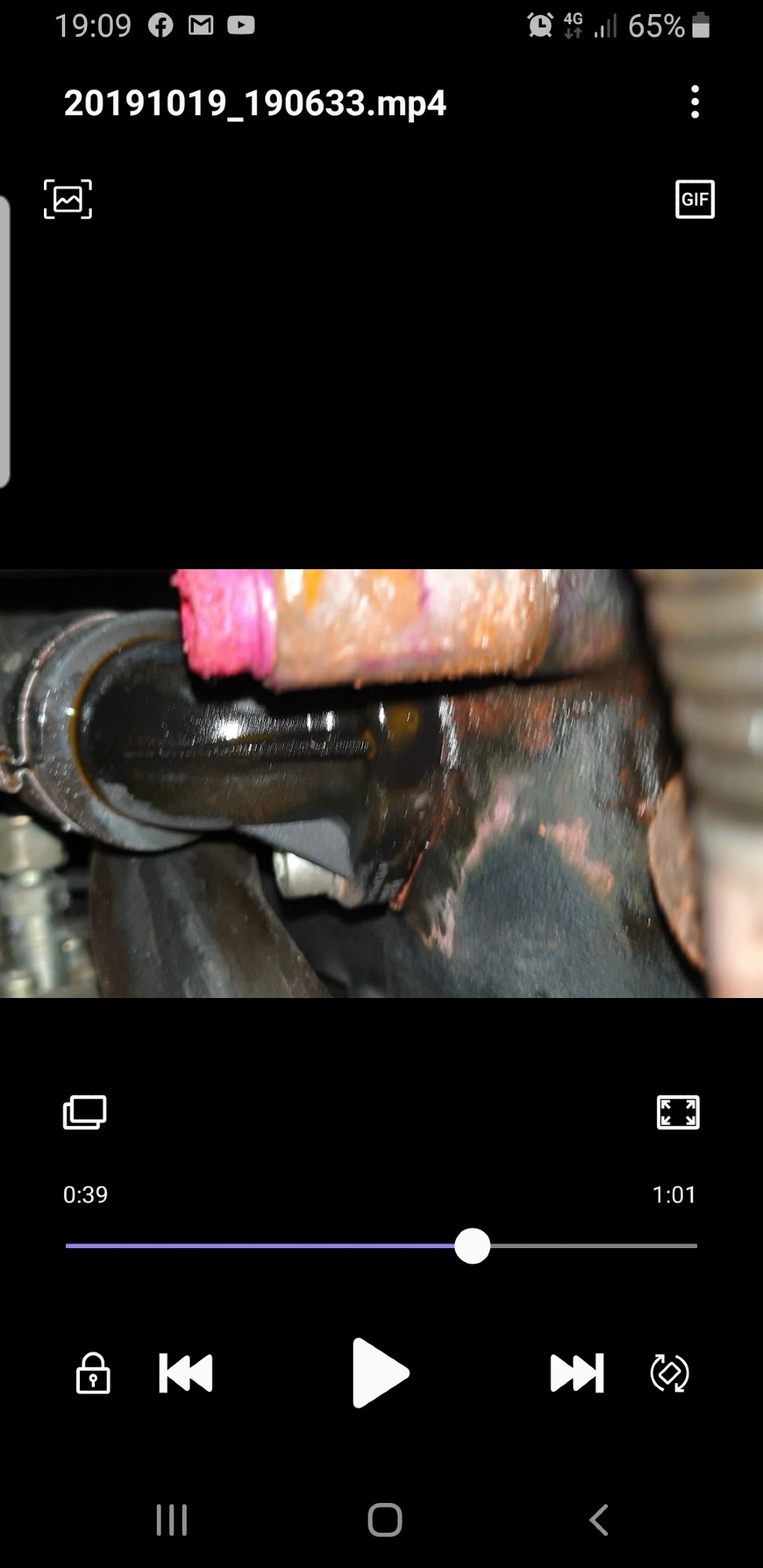

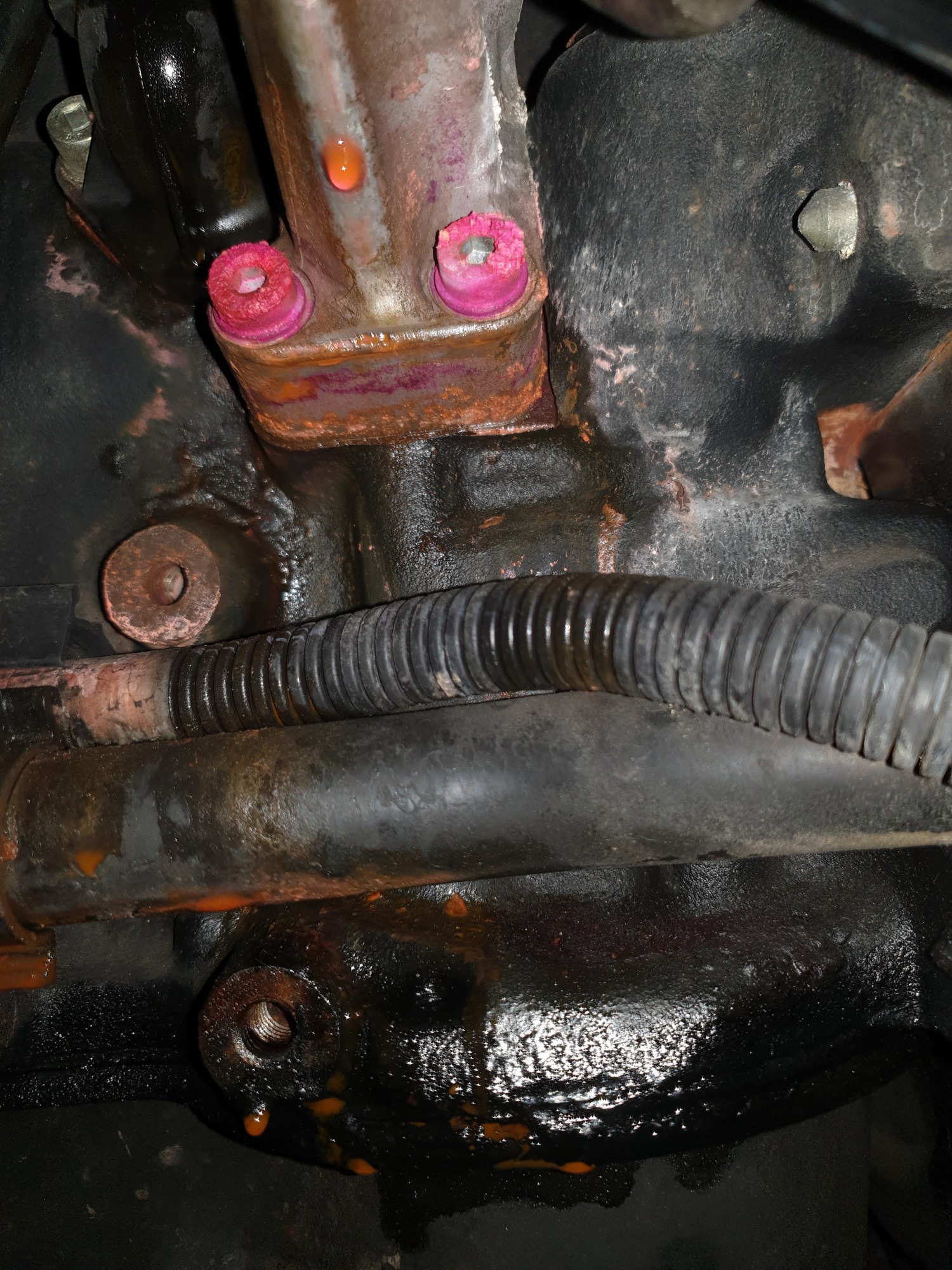

Cita de: Wilsach en Octubre 19, 2019, 22:58:01 pmHola! Retomo este hilo para saber si podéis decirme si la fuga de mi t4, en la parte de abajo que he tenido que grabarlo para verlo es un grave o no. Adjuntó las fotos.
Tiene pinta de ser por la misma manguera... Esta muy esparcido todo.. Pero tal y como esta parece que tira bien...intenta limpiar un poco y a ver si consigues ver exactamente por donde tira..pero pinta de la manguera... El codo ese de plástico suele dar problemas.. Se fisuran a la unión con los tornillos de amarre y no se suele ver...
Furgo Norte
Cita de: i.vega en Octubre 20, 2019, 10:52:25 amTiene pinta de ser por la misma manguera... Esta muy esparcido todo.. Pero tal y como esta parece que tira bien...intenta limpiar un poco y a ver si consigues ver exactamente por donde tira..pero pinta de la manguera... El codo ese de plástico suele dar problemas.. Se fisuran a la unión con los tornillos de amarre y no se suele ver...
Tenias razón, era la brida que va al motor. La pieza de plástico ha sido 14e nueva. Parecería más de lo que era. Gracias!
