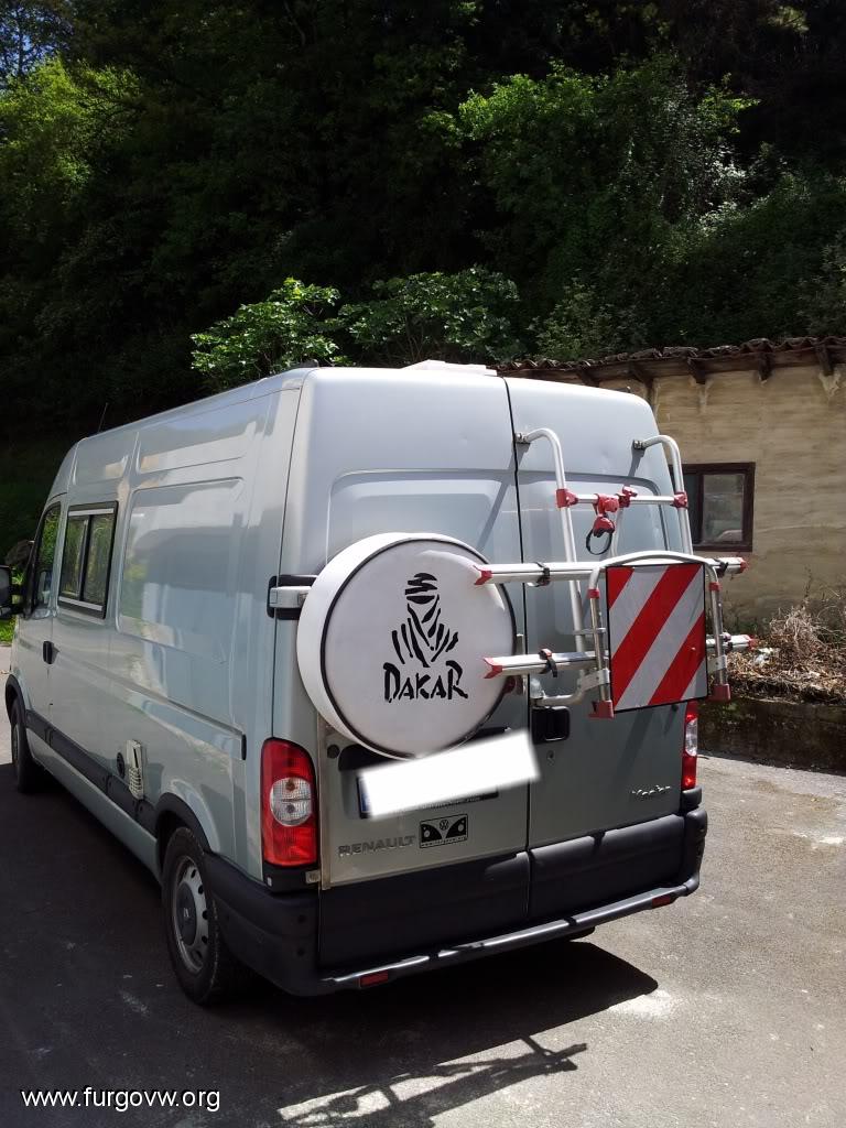

belenek
Enero 25, 2014, 02:54:05 am #20 Ultima modificación: Enero 25, 2014, 04:29:21 am por belenek
Cita de: Azken Tximinua en Enero 24, 2014, 12:35:06 pm
belenek , ni caso a estos dos que son lo puto pero de este foro, si yo fuese moderador los hechaba
el modelo exacto es el dj 200??
graciasssss
No, el mio es el 200d, el 200dj es el que lleva las barras.
Si no quieres pagar la diferencia de precio de uno a otro, te recomiendo si coges el 200d que le metas unas pletinas por dentro de la furgo para reforzar
cuando pueda y el de arriba deje de mear le echo unas fotos porque vaya tela la que esta cayendo
Furgoazkarra
Azken tximinua,tienes que medir lo que sale la rueda de la puerta y conseguir un portabicis que se pueda calzar...
Lo bueno del portabicis de belenek es que ya de origen sobresale bastante...
Lo que tiene hecho Belenek es alargar el tubo de abajo metiendo por medio 2 tubos uno del mismo diametro del portabicis y otro màs fino para meterlo dentro....
Y aprovechando los agujeros de amarre del portabicis
Metimos unos remaches.

Azken Tximinua
Cita de: Furgoazkarra en Enero 25, 2014, 09:34:48 am
creo ese mismo me puede servir, pero hay dos modelos que yo haya visto similares a ese, en luluka, y asi haciendo eso, seria mi salvacion, pero si, medire la rueda, graciasssssss

euproctus
Hola,
Teneis fotos o tutorial de la adaptación? No se muy bien como hacerlo. Gracias
Cita de: belenek en Enero 23, 2014, 01:23:42 amte pongo la foto de como llevo el mio, tuve que adaptar la parte de abajo del porta, añadiendo un trozo de tubo, en ningun momento se fastidia el original, por lo que es totalmente reversible, con esto ya me libran los brazos
si necesitas alguna foto mas de cerca, me dices y la hago sin problema
