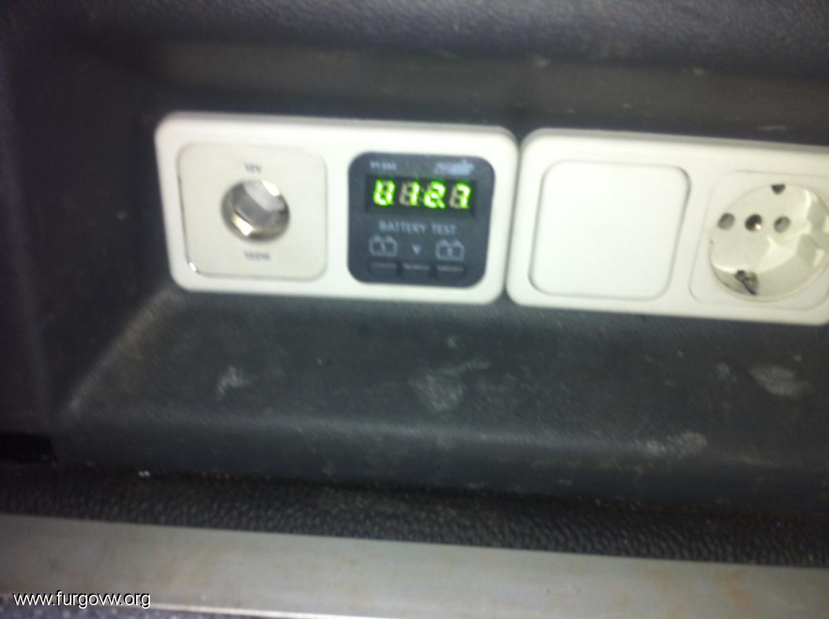

Yo acabo de instalarlo y no le he puesto ningún fusible, lo he puesto muy cerca del Rele Automático, no me ha quedado muy accesible pero esta discreto.
Te pongo unas fotos.
saludos.
Foto exterior
Foto desde el interior, los cables nego, rojo y azul más finos son los del Voltimetro
Aqui ves como ha quedado, el sitio esta justito.

Julio 24, 2012, 22:13:27 pm #6 Ultima modificación: Julio 24, 2012, 22:17:51 pm por Dvilrg
Jacobo, antes de nada gracias por las aclaraciones.
Ya lo he instalado y va de lujo:
Lo unico que me mosquea es que con el motor arrancado solo me muestra un valor.
¿Es normal?
¿Puede ser que den el mismo valor las dos baterias?
Pisukote
Que no te mosquee dvilrg que ha de ser así! el relé une las dos baterías cuando el motor está arrancado, y dos fuentes de alimentación en serie se comportan como una sola. El voltaje que ves cuando está furgo arrancada es el que está dando el alternador.
